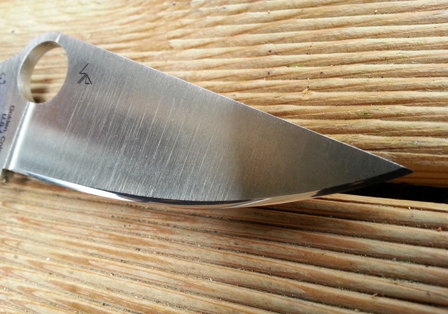

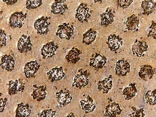

Messagepar HAGAKURE » 24 Aoû 2016 14:38
Me suis amusé à passer des trucs au microscope :lol:
Atoma 140 ou 400 j'sais plus...
JNS800
Naniwa combi 1k
bester 1200
shapton pro 1k
Naniwa pro 1k
shapton et naniwa pro se ressemble beaucoup...
sur la dernière photo on pourrait penser que le truc clair est le liant et les tâches vertes, les particules abrasives. Vu la masse de clair, c'est p'tet pour ça que les céramiques tiennent plus longtemps que les autres.… :songeur:
Bref, je vais essayer de zoomer encore plus pour voir... :lol:
Sinon, le S110V c'est de la bombe à travailler :czn:

Re: L'affûtage à la pierre, pour les nuls.
Messagepar manda » 24 Aoû 2016 22:21
Pouah ! Pas dégueulasse ce tranchant.
Sympa les photos au microscope thup
Messages: 21476
Messagepar Lodex » 25 Aoû 2016 10:39
Bravo pour le microscope, bonne idée !
Il doit couper ce spyderco …
Messagepar olivier » 25 Aoû 2016 13:15
sympa ce paramilitary
