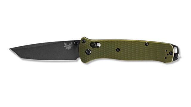

marque et modèle: Benchmade Bailout
poids: 75gr
type d'acier: CPM-M4
longueur de lame/épaisseur: 85mm /2.4mm
ce que j'aime : ne se sent pas en poche, dimensions parfaites, bonne emouture, tranchant durable
ce que je n'aime pas: pas grand chose a lui reprocher depuis que j'ai retiré le brise vitre, remplacé par un spacer de bugout
mon utilisation: utilitaire , de la corde aux cartons, tout sauf alimentaire
recommandé pour: utilitaire léger et polyvalent
utilisation très réguliere depuis plusieurs semaines
prix d'achat (facultatif mais bienvenu) 190€
