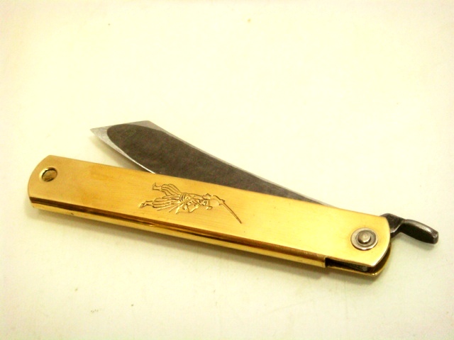

Elles deviennent de plus en plus limite les lames de Nagao, blue paper steel ou pas, celle-ci en plus des traces de meuleuse a carrément le trou de pivot ovale :twisted:

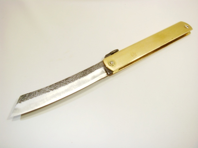

:D plus de photos:
Deux higos chisel de Miyamoto Seisakusyo
viewtopic.php?f=7&t=6842&start=615#p474634
