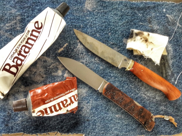

stephane_ a écrit:
M@nu a écrit:C’est très chouette comme ça!!! thup
Tu as mis quoi comme proportion ?
Proportion ? :oops:
J'ai mis un peu de teinture claire sur mon chiffon c'est tout.
J'ai suivi le conseil de MrBlu en essayant au verso de la plaquette (mon premier démontage de plaquette !!), et hop, j'ai fait l'autre coté !
Ensuite frottage et passage à l'huile de lin, puis refrottage.
Ah, je croyais que tu avais testé l’huile de lin et le brou de noix...
A la recherche d'un TakTouf, d'un GM pliant à système et d'un Kentufrag… ça sera déjà pas mal...

Messagepar stephane_ » 01 Nov 2019 17:06
Le brou de noix je maitrise pas, j'ai fait avec ce que j'avais ici et franchement je suis super content du résultat.

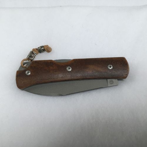

Messagepar phd29 » 02 Nov 2019 00:06
Après passage à la frotte,huile de lin,c’est un peu plus claire en réalité .Image

Messagepar stephane_ » 02 Nov 2019 11:11
phd29 a écrit:Après passage à la frotte,huile de lin,c’est un peu plus claire en réalité .Image
Il donne un peu l'impression de sortir de la ruche ton micarta :mouarf:
Ca ne doit pas être le cas au toucher mais il a un aspect un tantinet poisseux non ?

Messagepar phd29 » 02 Nov 2019 13:07
C’était en train de sécher.….maintenant c’est sec et c’est beau :snob:

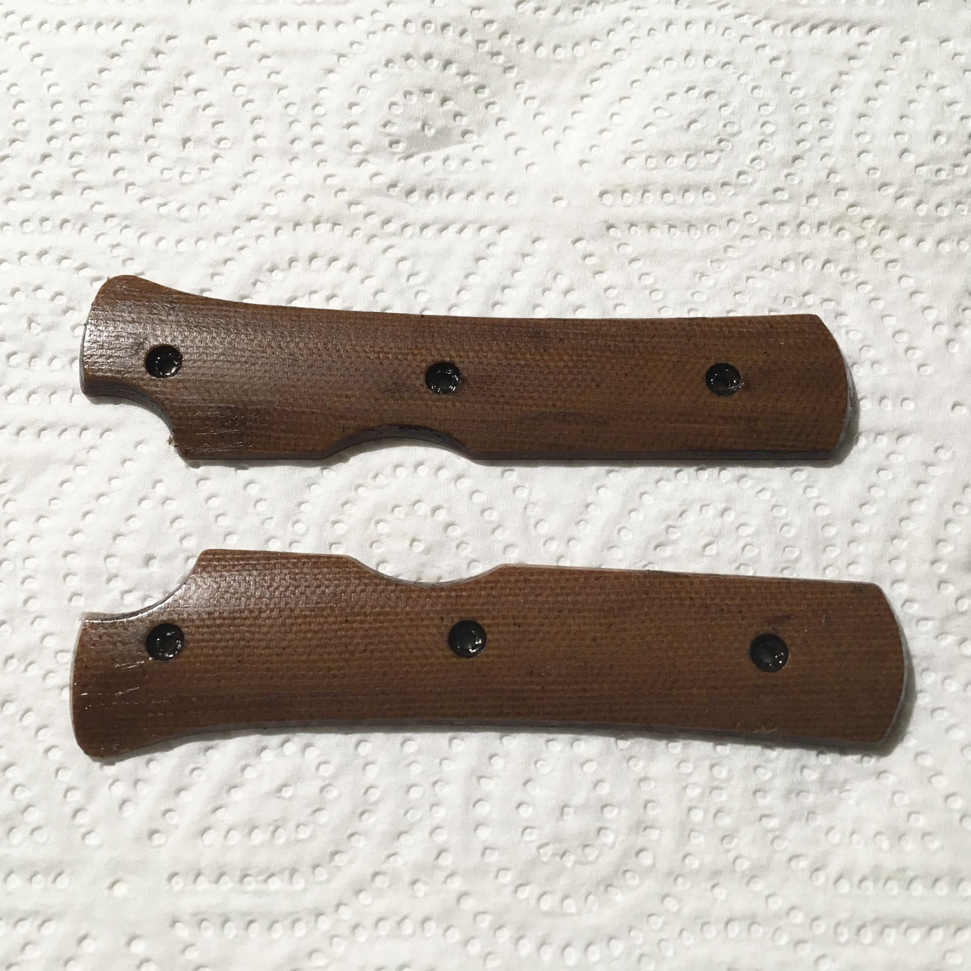

phd29 a écrit:
Tigre Blanc a écrit:Tjs qu'une couche :D
J'attends de voir si ça tient à moyen terme (va falloir que je l'utilise tous les jours du coup :mouarf: )
Hier soir ,démontage des plaquettes,j’ai mis un mélange de cirage marron liquide,pour imprégner ,séché ,et après du cirage marron en pâte ..Après séchage ,je l’ai passé à la frotte,touret modifié avec queue de cochon et disque tissus non cousu, sans appuyer .
La couleur marron est plus soutenue et les parties claires sont recouvertes,À voir comment cela va tenir.
En vrai la couleur est proche du noyer clair c’est assez chouette ….à voir dans le temps..
Avant finition à la frotte.
Du coups j'ai essayé avec du noir... Faut que ça sèche :lol:

Messagepar DJIN » 02 Nov 2019 13:30
Vous m'avez donné envie avec vos plaquettes customisées.
Ma recette de ce matin:
Démontage des plaquettes
ponçage à la laine d'acier 000
Dégraissage à essence F
passage à la crème de cirage marron pour cuir gras, de bonne qualité, acheté chez le cordonnier.
Laisser reposer 2 heures.
Polir à la main quelques instant avec un tissus de coton.
Et voilà...On verra si ça tient dans le temps :wink:

Messagepar phd29 » 02 Nov 2019 14:06
Il est sec...
Messages: 15107
Re: Editions G
Messagepar stephane_ » 02 Nov 2019 14:07
Ah ben là ça va !

Messagepar Tigre Blanc » 03 Nov 2019 13:51
Bon ben ça n'a pas vraiment changé grand chose le noir ajouté :ange: :mouarf:
Sans doute le micarta saturé de la première couche :?:
