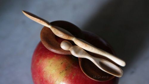

et du coup ton ressenti avec le couteau croche?...le creux de la dernière est particulièrement réussi je trouve...
Messages: 12225
Re: Mes petits délires …
Messagepar Maria » 17 Jan 2016 02:35
C'est fait pour creuser, donc ça évite du temps de finitions par rapport au puukko seul (qui laisse, dans le bol des cuillères, des marques de pointes longuettes à faire partir …).
Le geste est différent et permet de faire des arrondis plus "évidents" … et aussi d'économiser la main qui tient l'outil. :yet
Mais le couteau-croche ne suffit pas pour faire tout le boulot, loin de là, à mon avis, en tout cas. 8)

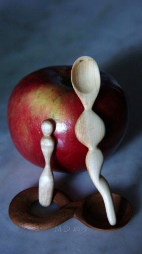

En voyant le verso, je me suis dit que tu avais tenté de reproduire une sucette haribo, mais la sculpture prend tous son sens en recto , très chouette boulot Maria, c'est super original, très esthetique et superbement fini, bravo thup thup

DJIN a écrit:En voyant le verso, je me suis dit que tu avais tenté de reproduire une sucette haribo, mais la sculpture prend tous son sens en recto , très chouette boulot Maria, c'est super original, très esthetique et superbement fini, bravo thup thup
De cette marque, je ne connaissais que les fraises et toutes les sortes de bonbons à la réglisse. :mouarf:
Merciiiiii, DJIN, ça fait très plaisir ! :D :D :D

Le truc, c'est que j'ai tendance à faire ces délires by night, sans forcément savoir ce que ça va donner. :yet
Là, par exemple, je voulais faire un essai, je n'avais pas d'idée particulière avant de mettre la main sur cette petite plaque de noyer, c'est venu petit à petit.
J'ai crayonné le contour et détouré la forme au puukko (première séance).
Ensuite, j'ai creusé le bol avec le couteau-croche et affiné le détourage au puukko (fin de la deuxième séance, avec incrustation de pointe de puukko dans un index. Pfffff). :blase:
La dernière séance a été pour les finitions au papier de verre, comme d'hab'. That's all, folks ! :spamafote:
N.B.: pour celui ou celle qui aurait envie de se lancer dans le carving, quand tu commences, vers la fin de la première séance, à te dire : "là, je fatigue, il vaudrait mieux que je m'arrête" … eh bien … arrête ! De suite ! :oops:
Parce que le geste d'après (c'est du vécu … multiple), c'est une khônnerie (© Lancinant). :truffe:

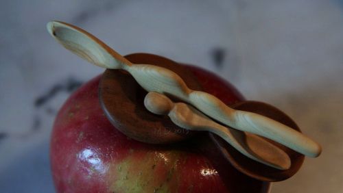

- C'est quoi, ça ? :yeux:
- Ben, une transition … :seul:
- Et ça ? :roll:
- Mon délire de dimanche soir, en genévrier du Var, avec ses deux copines. 8)
Cette fois, histoire de m'autocontredire :fou: , je n'ai utilisé que mes deux couteaux-croches … king
