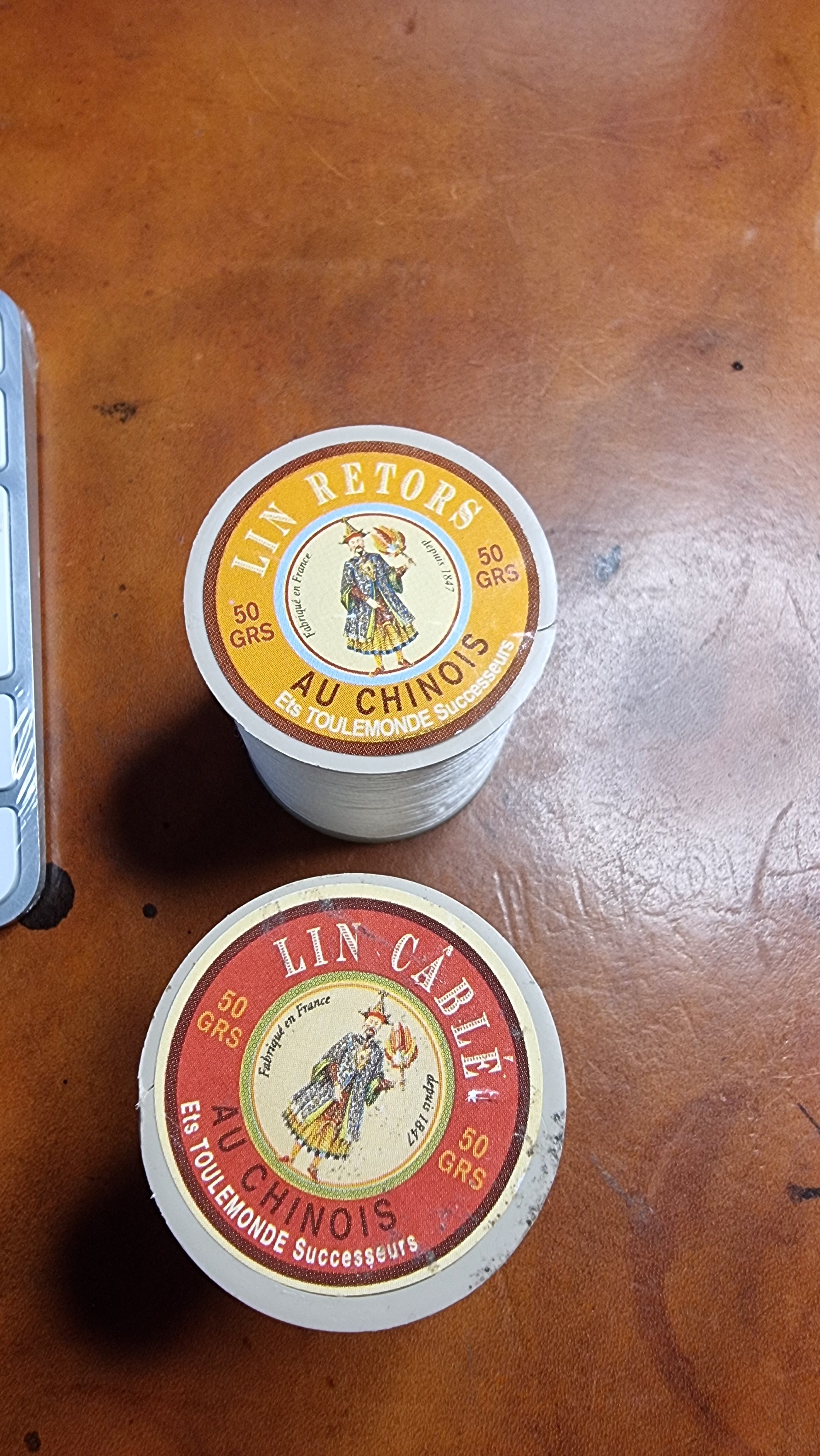

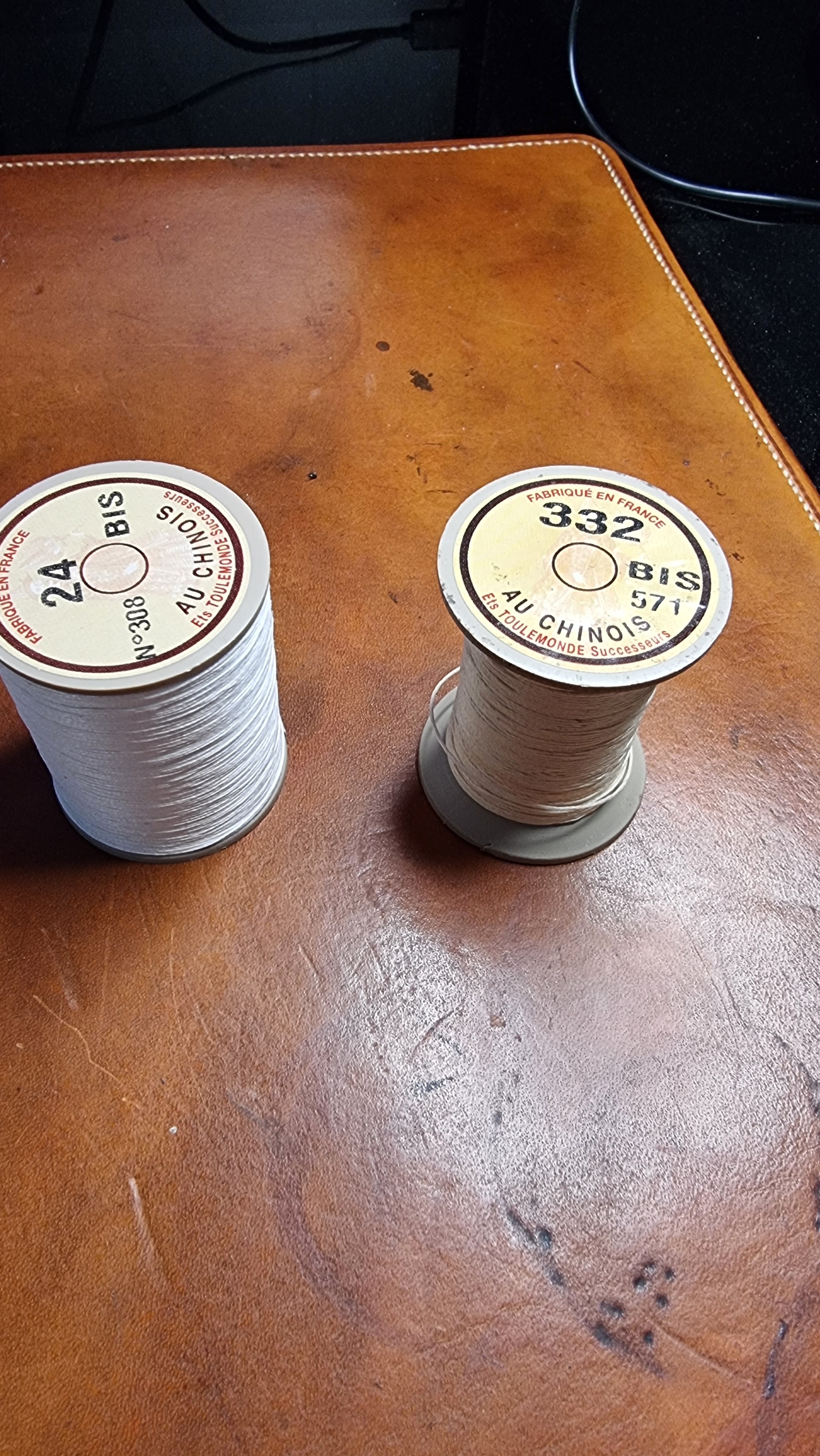

Merci Paloma, je vais chercher tout ça, et en taille de fil tu prends quoi pour ce genre de travaux ?

pour ce genre de petits boulots j'aime bien le Lin câblé au chinois Toulemonde en 332 - 432 ou en 24
et aussi quelque fois le Meisi qui est aussi un tres bon fil. ( mais Chinois)
