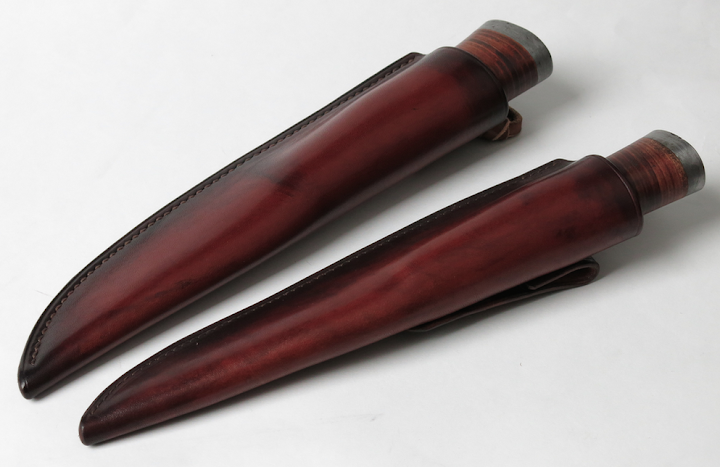

Messagepar abzaroke » 25 Avr 2016 12:04
Les deux frères …
abzaroke
Cuir Senteur
Messages: 3776
Inscrit le: 19 Mai 2013 18:19
Re: Sellerie maroquinerie ABZAROKE
Messagepar verbalinsurection » 25 Avr 2016 13:12
superbes !
