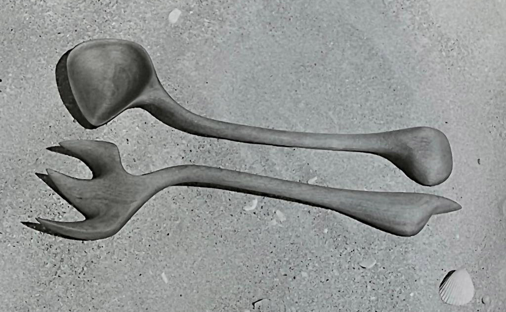

J'ai vu ce set de ouverts dans un bouquin consacré au travail de Valentine Schlegel

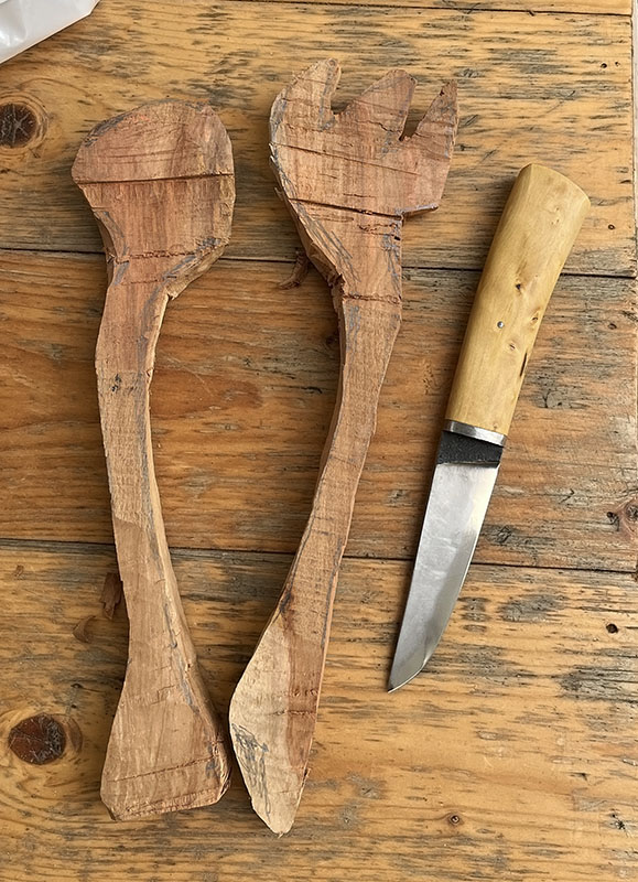

Ça m'a donné envie de tenter le coup, comme exercice. Je suis parti d'une grosse planche de poirier.
Après le travail à la scie et hache:

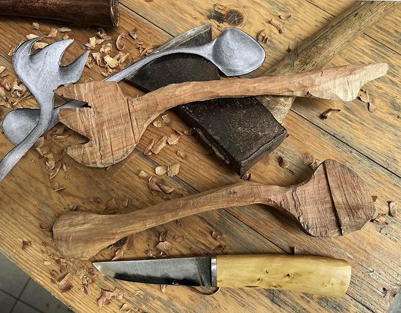

Après encore un peu de boulot (dans lequel j'ai réutilisé la hache pour continuer à dégrossir, en fait):
Y'a encore pas mal de boulot mais ça commence à prendre forme :-)

9a doit être raide ?

C'est plus raide que le boulot tout vert, c'est sûr. En même temps ça a été un peu dur d'arriver là, mais maintenant que ça devient sensible avec les forme, j'aime assez bien avoir un truc un peu résistant ou je n'ai pas trop peur de tout bousiller avec une coupe de travers... Bon par contre je crois que la partie au couteau croche ça va être coton. Mais en même temps je ne vais pas devoir aller très en creux... :ouinon:

Si t'es pas trop pris par le temps, tu peux faire le creux au racloir, ça bosse bien avec un beau fini et en effet sur une cuillère pas besoin de creuser un vrai bol :)
Avec un vrai racloir de forme, ou alors juste un morceau de verre, c'est ce que je trouve de plus commode.
Sinon a la gouge, au moins t'as un peu plus de puissance et je trouve les positions de travail plus confortables et safe qu'avec le croche.
Beau boulot et beau projet! Hésite pas a prendre des photos des futures étapes ! :)

Tu fais bien de me le rappeler, je me suis acheté une gouge courbe il y a un moment. Ça sera sans doute effectivement plus commode, en tout cas pour attaquer. :chin:
