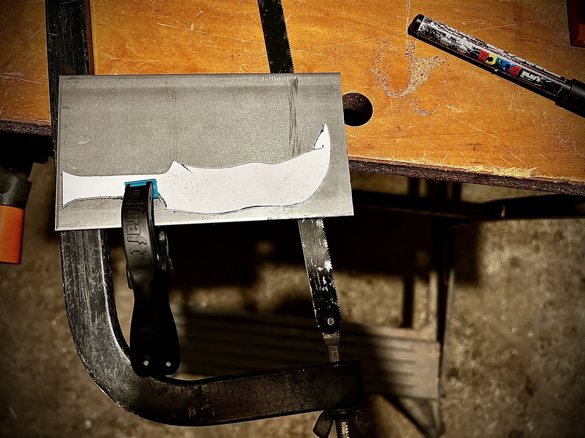

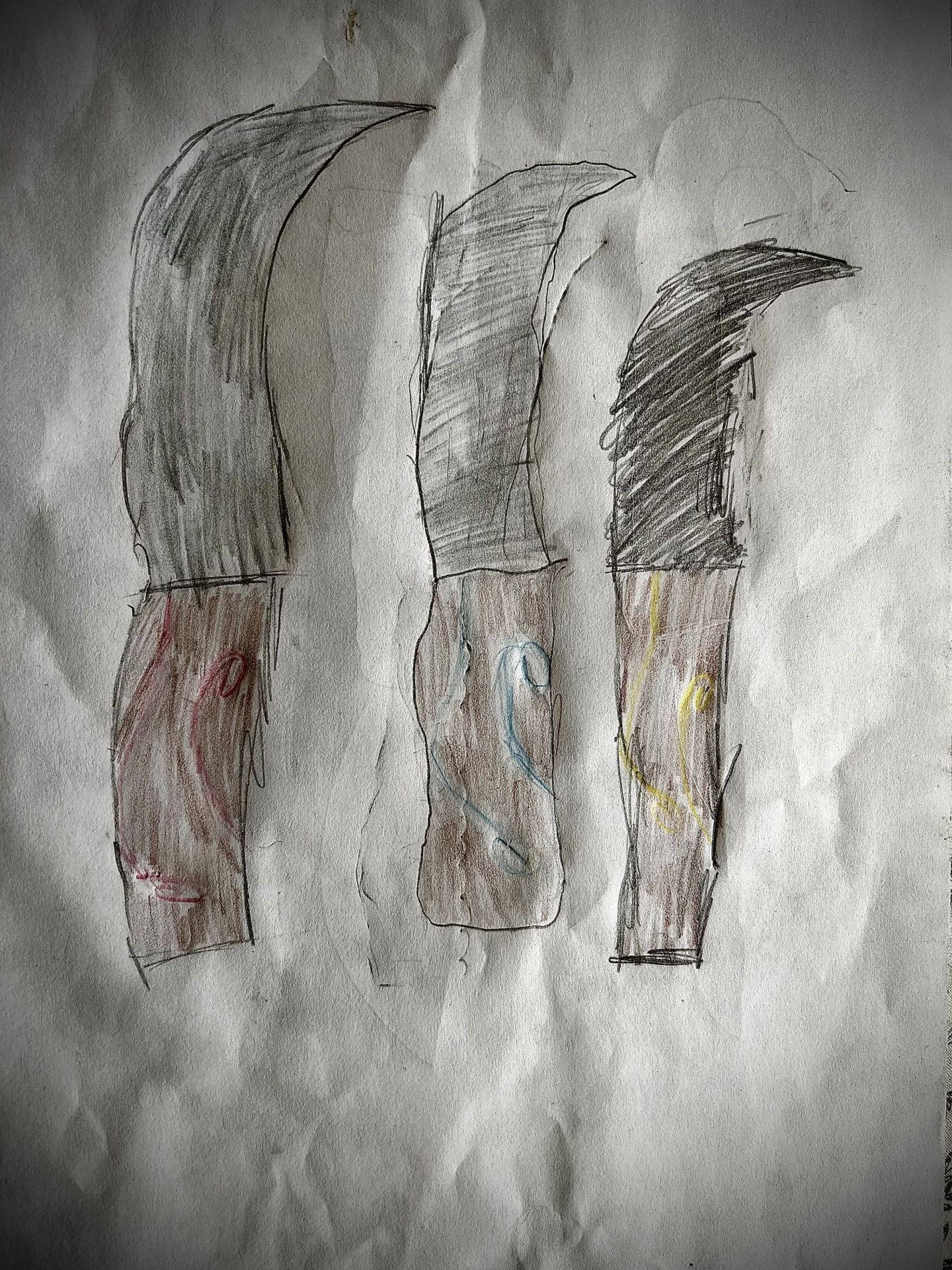

à la base, un dessin de ma petite fille , 7 ans 1/2 à ce moment là
j’ai choisi celui du milieu
Pour rester fidèle au dessin je décide de faire une demi soie, se terminant en « queue de poisson » pour plus de stabilité , que je collerai entre deux morceaux de fat carbone blue, ce qui me semble le plus se rapprocher du motif du manche .
après photocopie et découpage, je dessine la lame et sa soie, et reproduit ce dessin sur un plat de 4 mm de C130.
découpage grossier à la scie à métaux ( je n’utilise plus la disqueuse ça crame trop l’acier à mon goût )
puis détourage avec le nouveau back :spc:
Donc à ce soir j’en suis là:
il reste encore beaucoup de travail, d’autant plus que je n’ai jamais travaillé le C130, il va donc falloir que je fasse des éprouvettes et aussi des essais car je voudrais non seulement passer la lame au perchlo, mais aussi faire un sablage grossier afin d’être le plus proche possible du dessin.

Tu émouds le côté concave façon serpette j'imagine :excité:

Vu l'état de la feuille :roll: tu l'as récupérée dans la poubelle ? :wink:

Messagepar grand goule » 27 Jan 2026 14:00
Non
Elle a juste traîné un peu trop longtemps sur le buffet de la salle à manger :mouarf:

J'ai aussi l'impression qu'il y a d'autres dessins bien appuyés sur l'autre face de la feuille.
Ça donne du relief au manche que tu pourras tenter de reproduire :nonrien:

Messagepar grand goule » 27 Jan 2026 19:27
oui il y avait aussi des dessins de l’autre côté avec le mot LOVE gravé sur la lame :blase:
