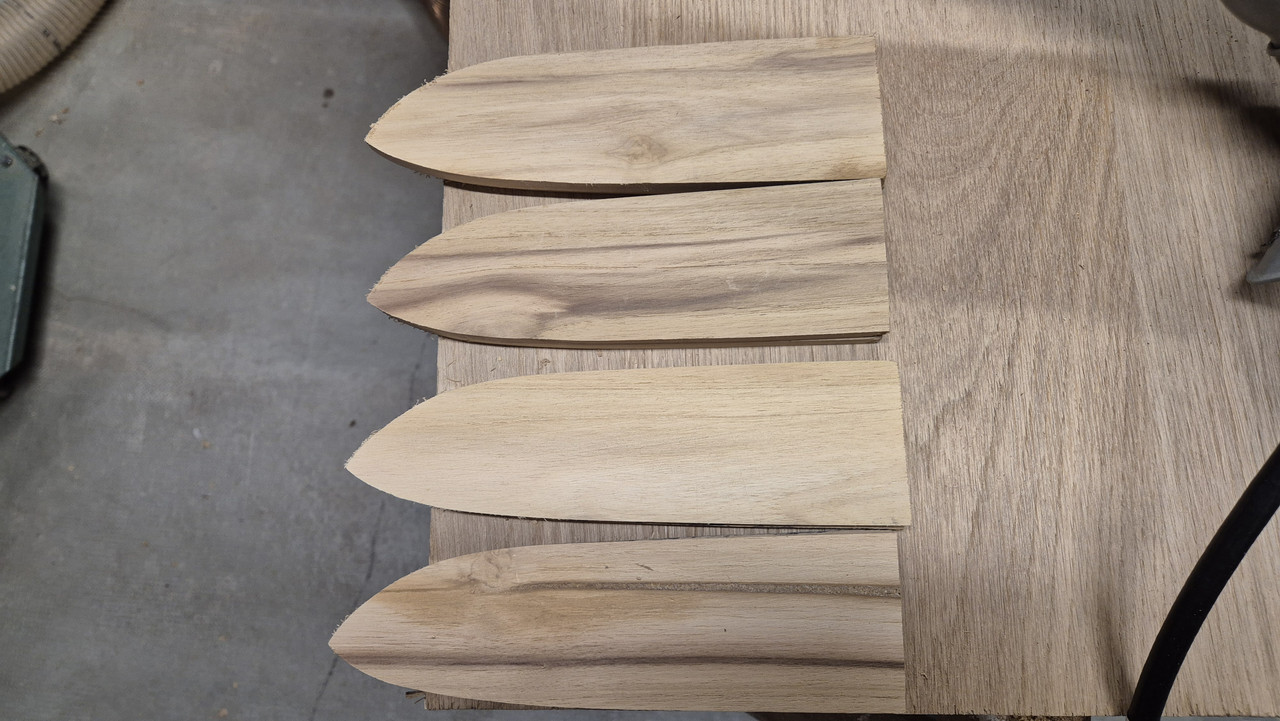

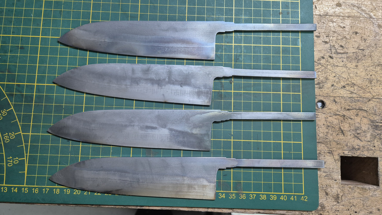

Messagepar lapin » 02 Sep 2025 21:44
Ça avance doucement...
Trempe des lames
Et préparation des sayas

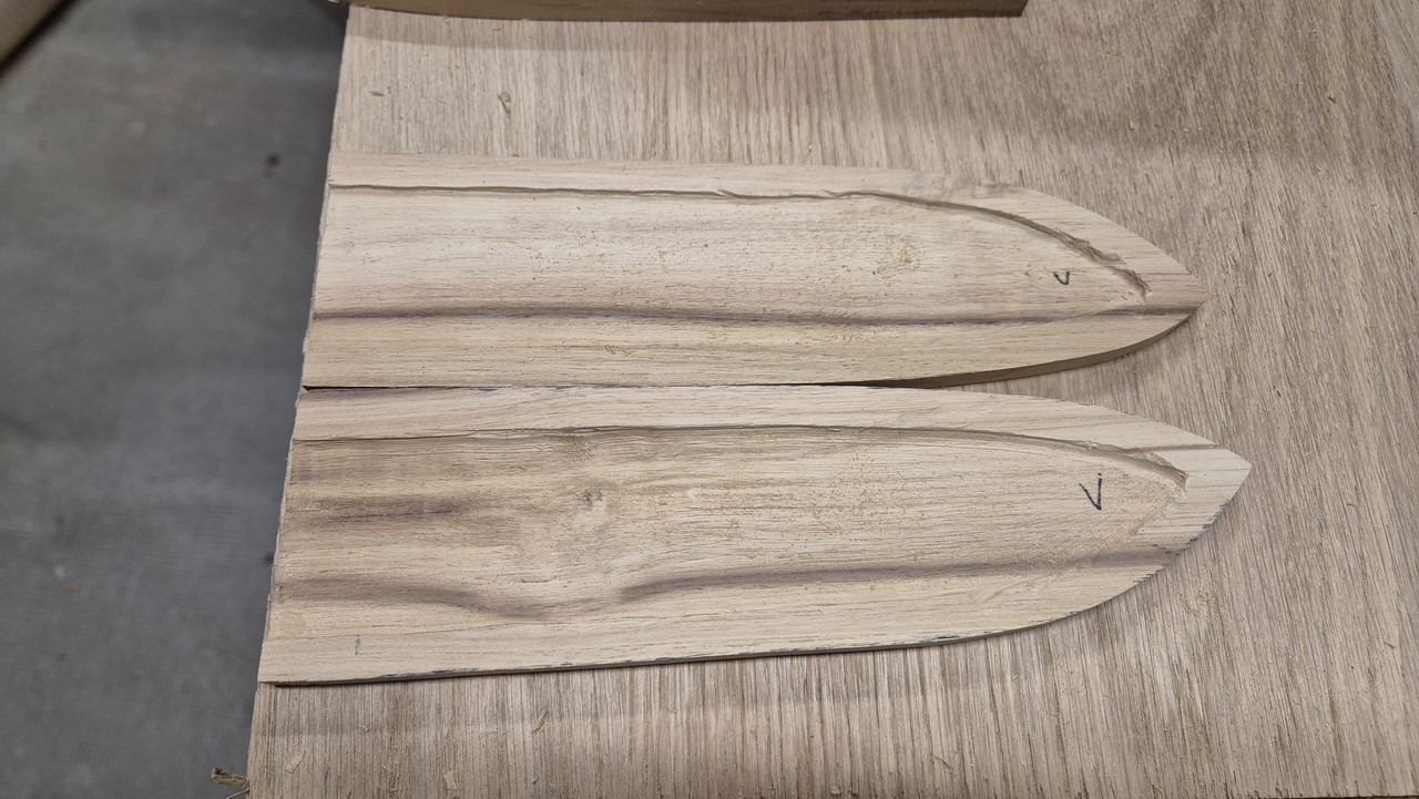

Messagepar Bandit » 03 Sep 2025 15:06
Et tu vas faire comment pour bloquer le couteau dans le saya? :songeur:

Messagepar lapin » 03 Sep 2025 15:37
Le saya sera découpé au niveau de la jonction manche/lame et il y aura un pion traversant sur la partie plus longue au niveau de la garde …

Messagepar Bandit » 03 Sep 2025 23:28
lapin a écrit:Le saya sera découpé au niveau de la jonction manche/lame et il y aura un pion traversant sur la partie plus longue au niveau de la garde …
ah ok, donc tu fais la découpe après collage :idea:

Messagepar lapin » 04 Sep 2025 07:23
toutafait :chin:
