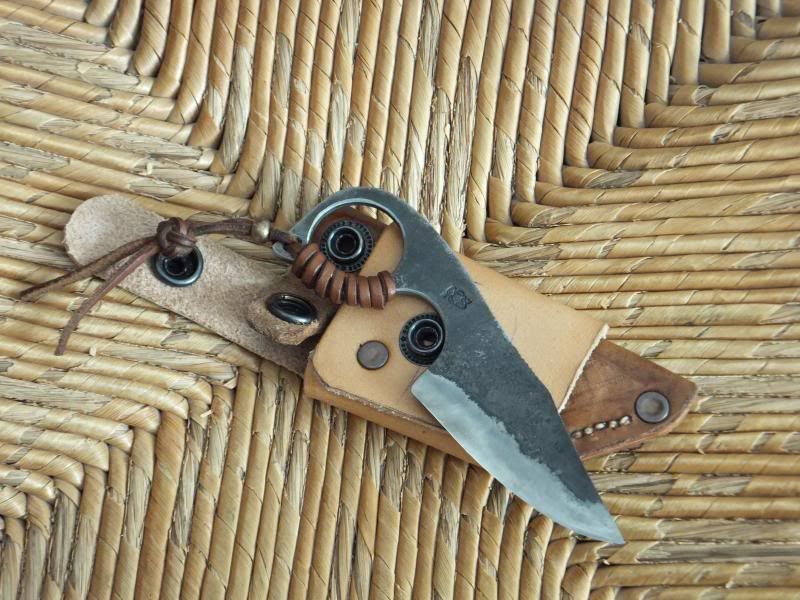

c'est pas mon cuir habituel, j'ai galéré (il est pré-huilé ou je sais pas … il prends très mal l'eau pour les dessins et est assez élastique)

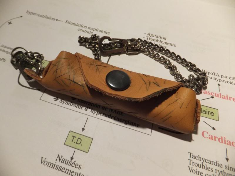

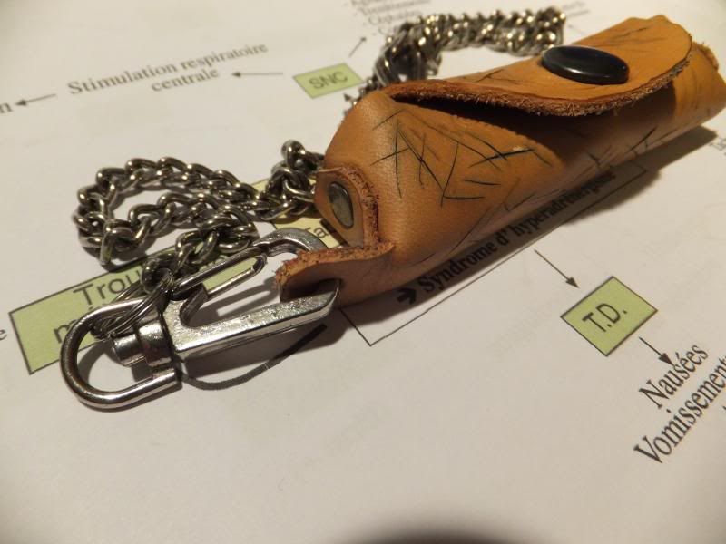

Messagepar m47mu74nt » 29 Juil 2013 11:58

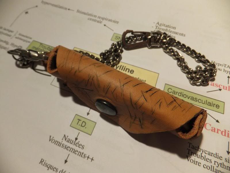

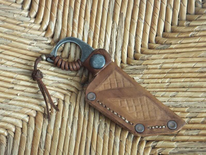

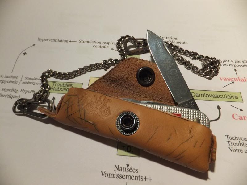

nouvel étui pour habiller mon Taberneck :spc: :
teinture au café soluble périmé, une journée de séchage, puis graissage
Angles abbatus au cutter de modélisme (merci Croco)
cette fois pas de moyen d'accroche directement sur l'étui, donc petite "sangle" à mettre à la ceinture (port horizontal) et ensuite on glisse l'étui dedans :
le couteau peut etre extrait sans sortir l'étui de sa sangle :
essais en extérieur assez concluant :D

Messagepar Yoyom » 29 Juil 2013 12:51
Sympa !
Un abat carré ne coûte pas très cher, ça serait plus facile qu'un cutter pour tes angles.
Tu utilises une pince pour mettre tes boutons pression ?

Messagepar m47mu74nt » 29 Juil 2013 12:55
Yoyom a écrit:Sympa !
Merci :)
Oui, mais j'en veux un trouvé sur une brocante :P
Yoyom a écrit:Tu utilises une pince pour mettre tes boutons pression ?
Non, un marteau et une sorte de bouterolle, chaque pression me prend un peu de temps : je fais en sorte que le métal s'enroule au lieu de s'ouvrir en étoile

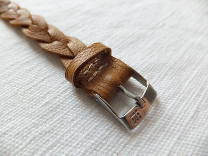

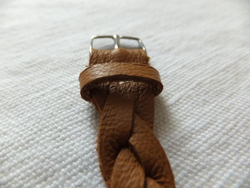

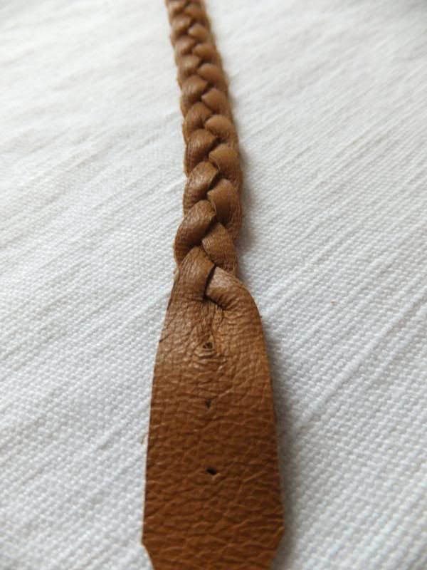

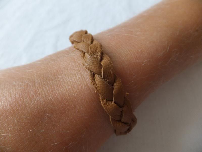

Messagepar m47mu74nt » 01 Sep 2013 20:51
bricolage du jour : un bracelet pour mademoiselle
cuir fin et fermeture de bracelet de montre :)

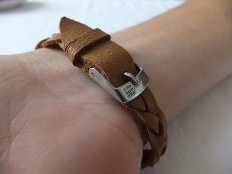

Messagepar stancaiman » 01 Sep 2013 20:58
ça va se détendre très très vite :doc:

Messagepar stancaiman » 02 Sep 2013 08:44
c'est le problème des cuirs tressés,
ta copine a l'air de le porter un peu lâche, ça devrait éviter un peu le resserrement du tressage.
Messages: 68725
Re: cuir, premier contact
Messagepar m47mu74nt » 02 Sep 2013 11:48
D'accord, je pensais qu'en tressant ça allait raccourcir donc j'ai pris un peu de marge, mais en fait la tresse n'est pas plus courte que la bande mère
la bande mère faisait 20 cm, avec deux fentes de 14cm
au pire j'en referais un plus court :)

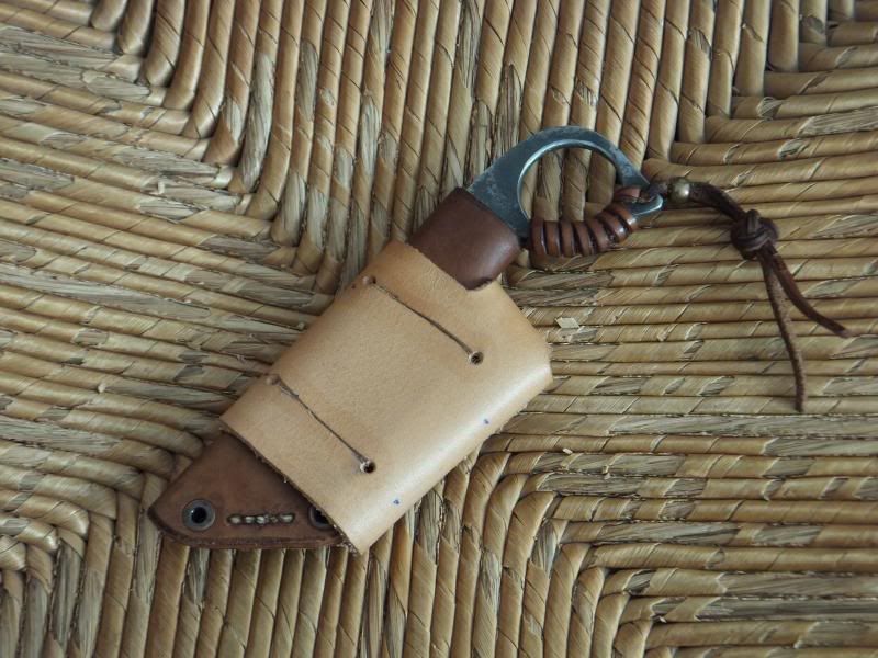

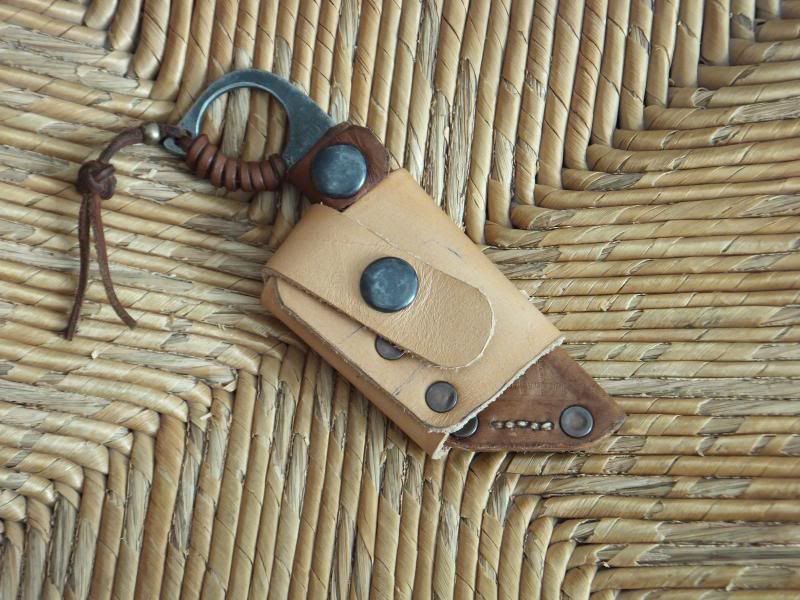

Messagepar m47mu74nt » 19 Oct 2013 21:24
défi du "jour",
Sept minutes,
Une chute de cuir,
Une pression,
Deux rivets,
Un couteau et,
Un emporte pièce.
aspect cuir vieilli, post-apocalypse :
m47mu74nt

Messagepar Fouin'toc » 20 Oct 2013 23:51
C'est une patine "freddy kruger"?
