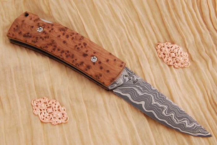

Messagepar Sinclair » 14 Juil 2013 17:06
Il est prêt! Oh comme j'ai hâte de le recevoir celui-là…

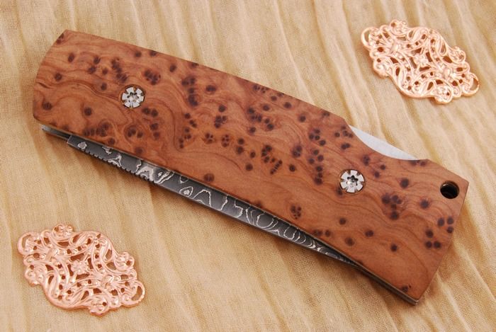

Messagepar Totem2h » 14 Juil 2013 17:27
En complément d'information sur le petit dernier posté par Sinclair :
Il s'agit de mon tout premier essai d'un pliant à pompe.
Il mesure au total 19 cm.
La lame mesure 8,5 cm pour 2,4 cm de large et 3 mm en épaisseur, forgée avec du XC75, du nickel pur, des fils de nickel et un tranchant en C130.
Le manche mesure 10,5 cm avec des platines en inox et des plaquettes en loupe de thuya.
D'autres photos en complément :

Messagepar kent » 14 Juil 2013 17:57
me fait penser à de la dentelle …. un couteau de femme … :D

Messagepar cyssou38 » 14 Juil 2013 20:24
Splendide!!! En plus c'est un pomme arrière, mon mécanisme préféré.
