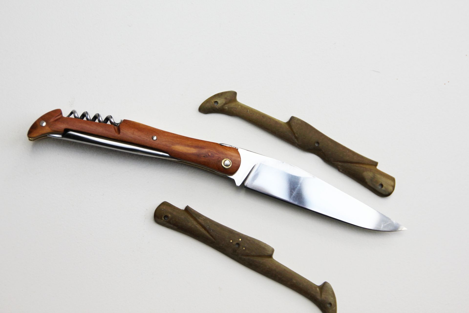

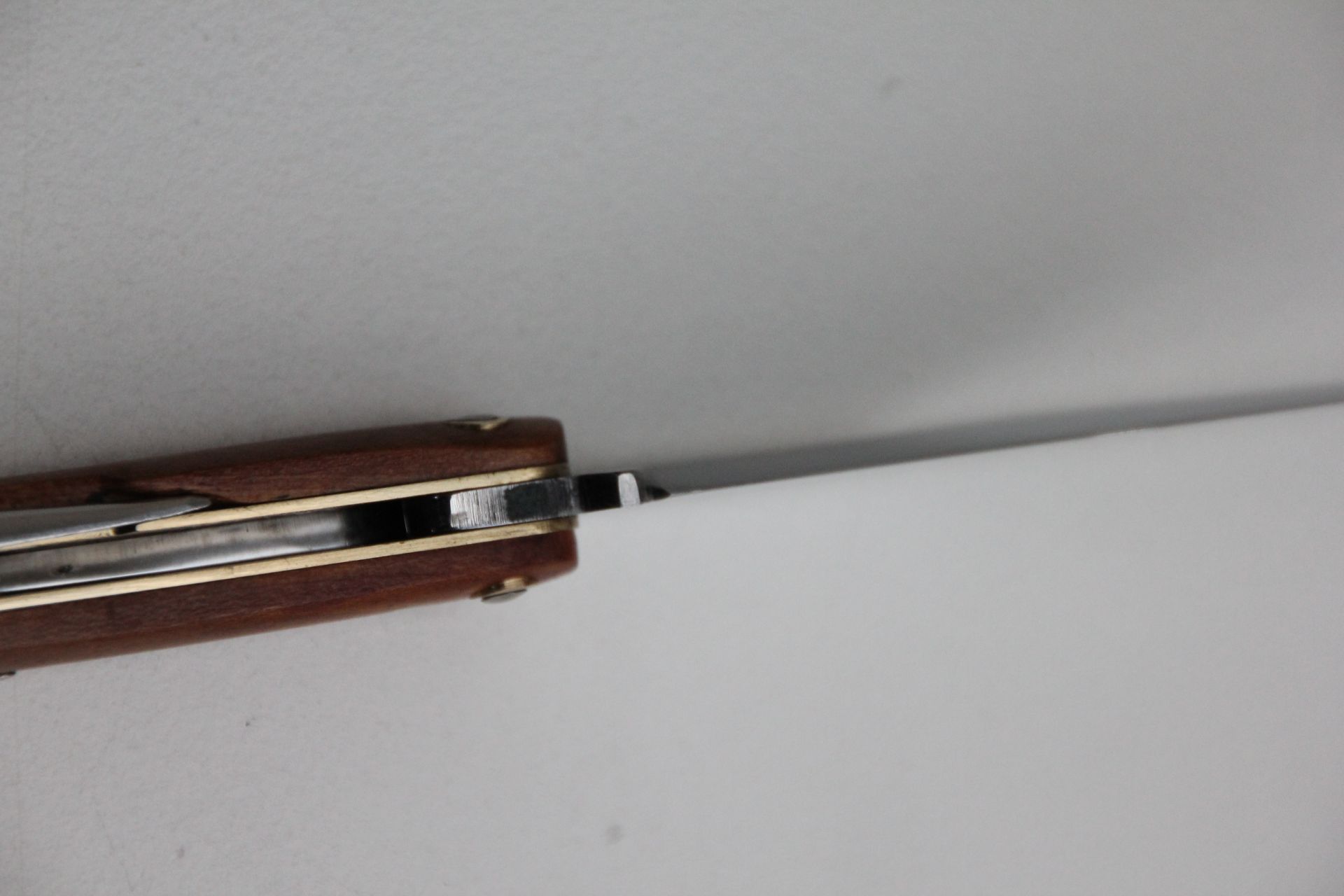

Encore une histoire de beauf, mais pas le même.

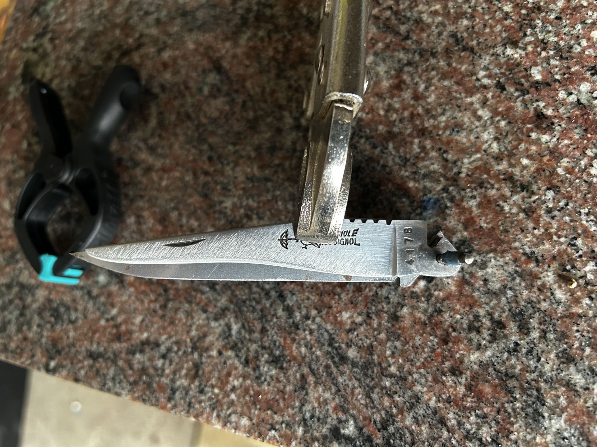

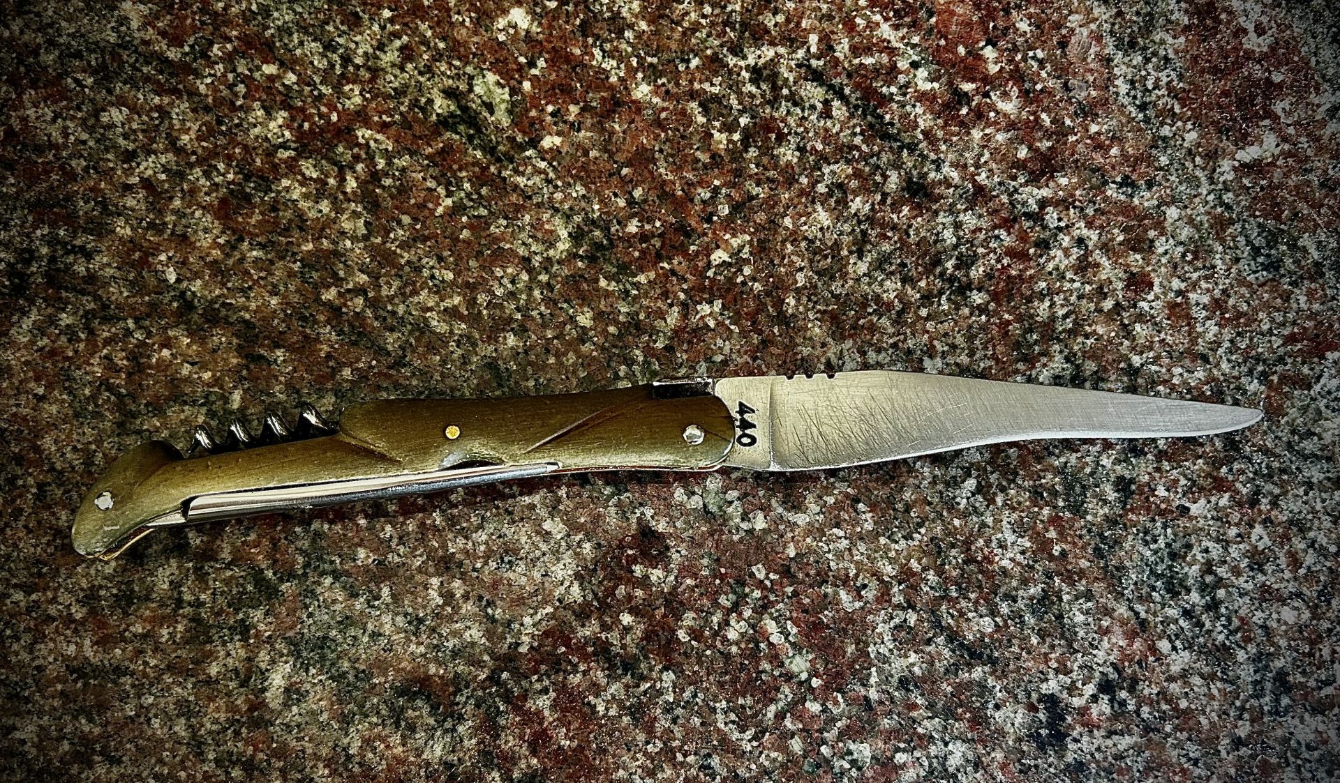

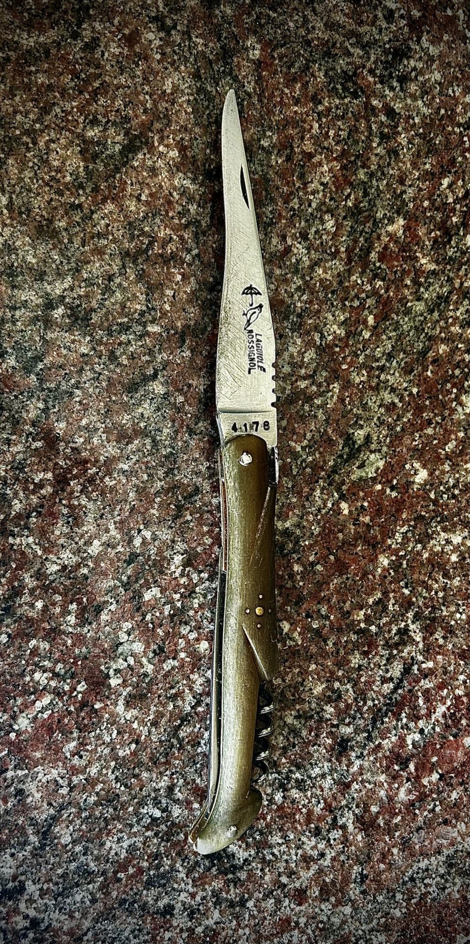

De passage à la maison il y a plusieurs mois ( oui j'ai honte :bouhouhou: ) celui ci me laisse son vieux laguiole complétement rincé en me disant que si je pouvais il aimerait bien une nouvelle lame et des plaquettes en bois
Quelques images du spécimen:

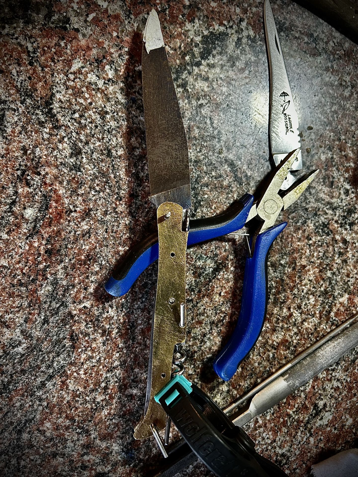

Comme Noel et son départ à la retraite arrivaient en même temps je m'y suis enfin mis :D
une nouvelle lame
les règlages

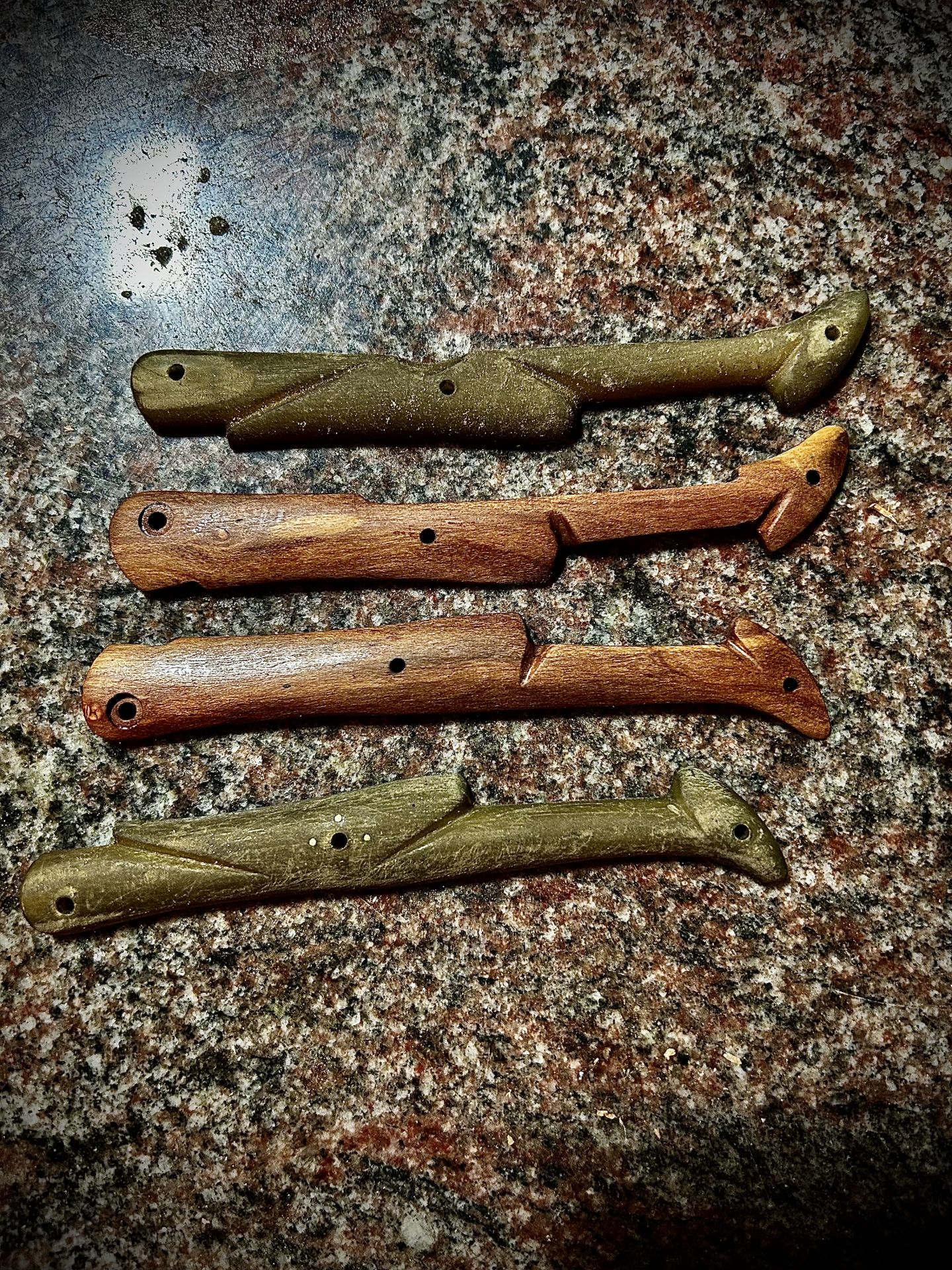

plaquettes en cerisier du jardin

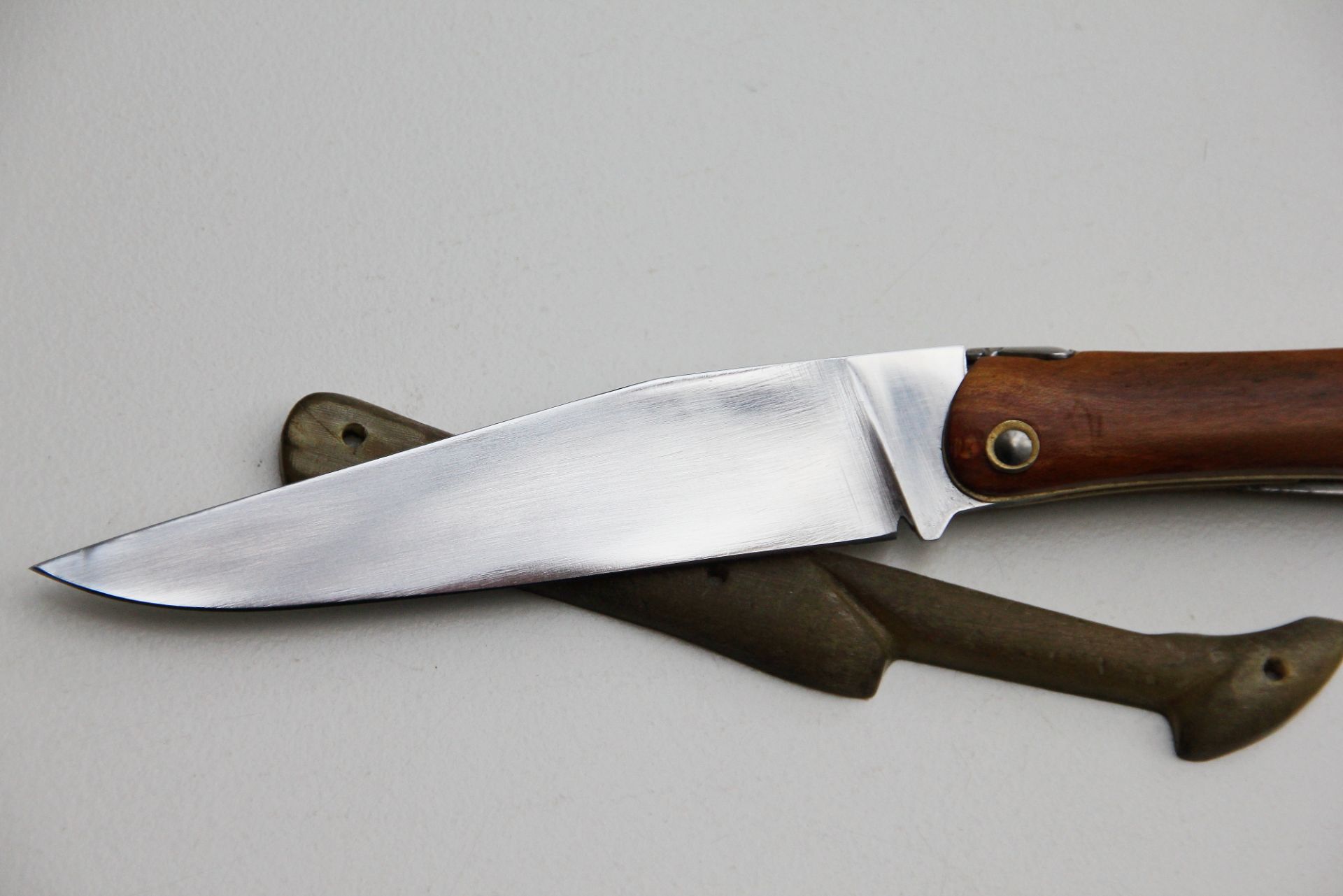

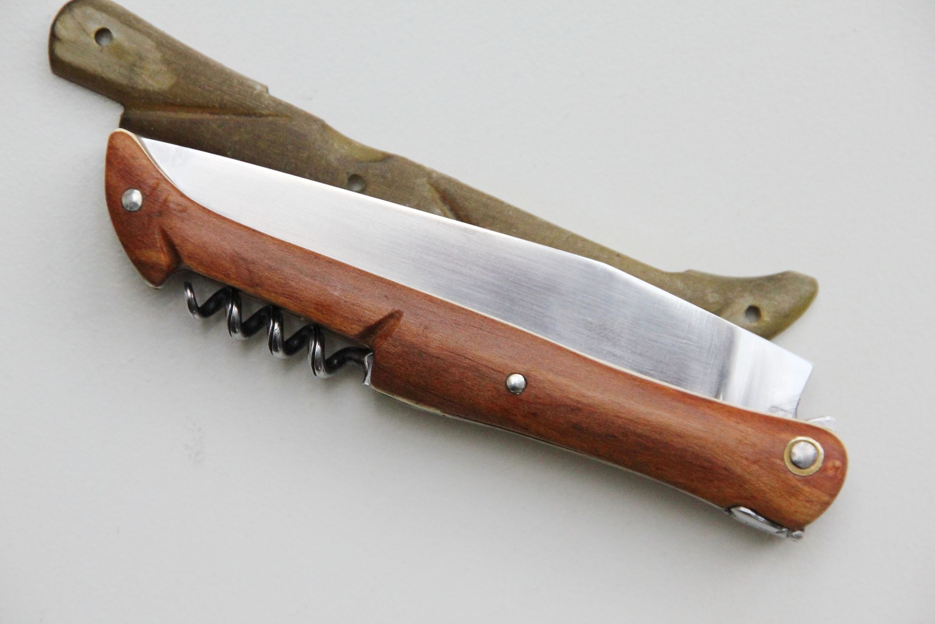

Et voilà:

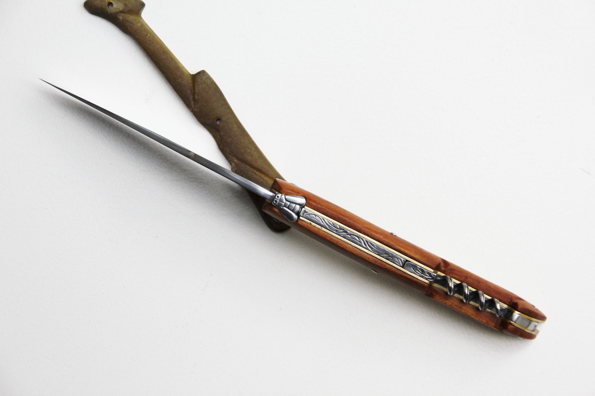

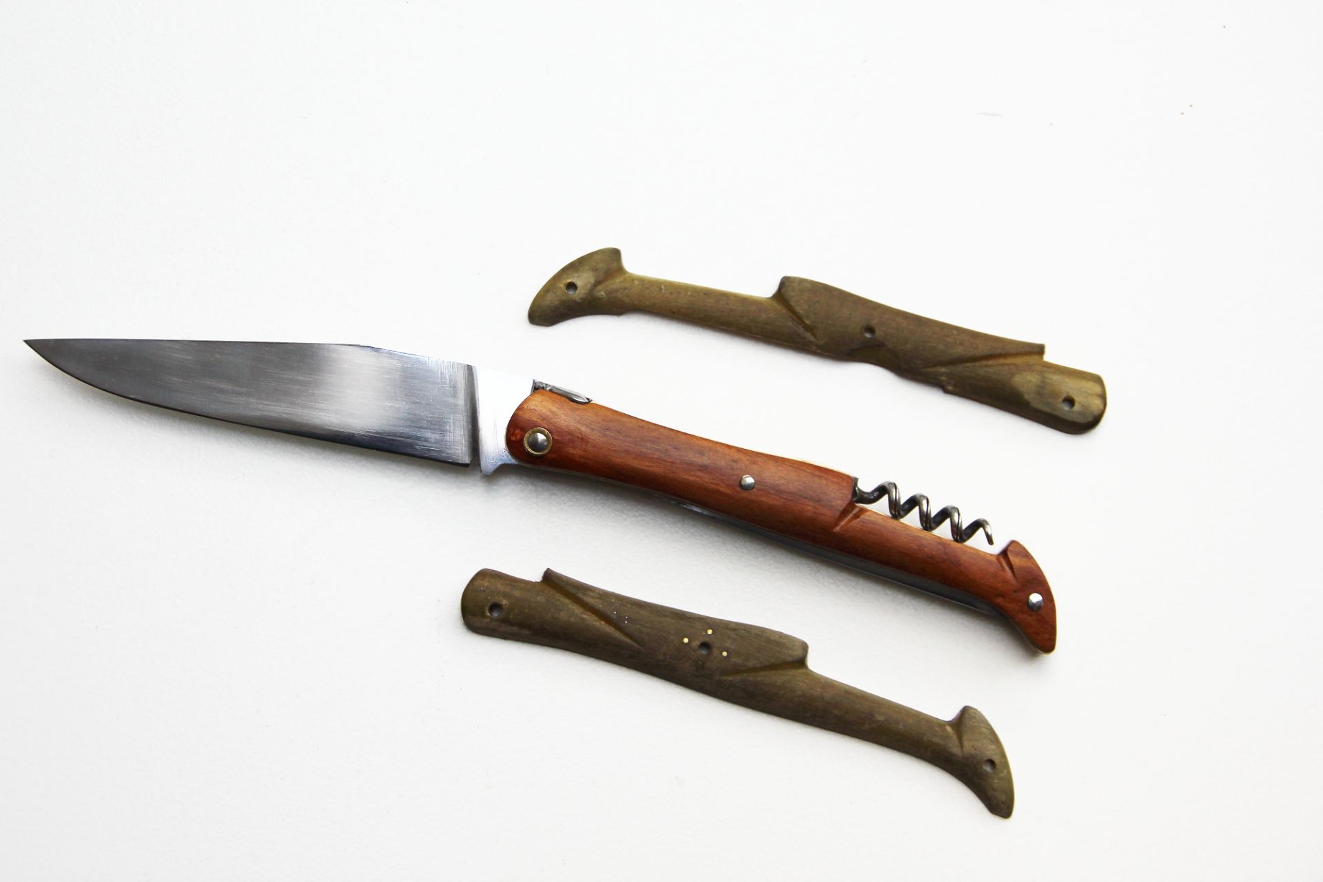

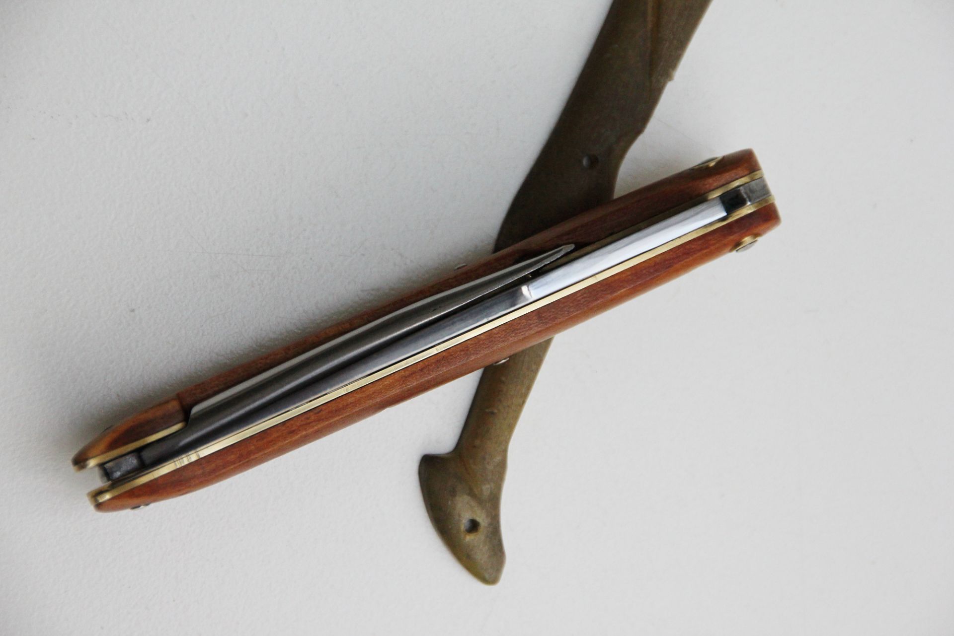

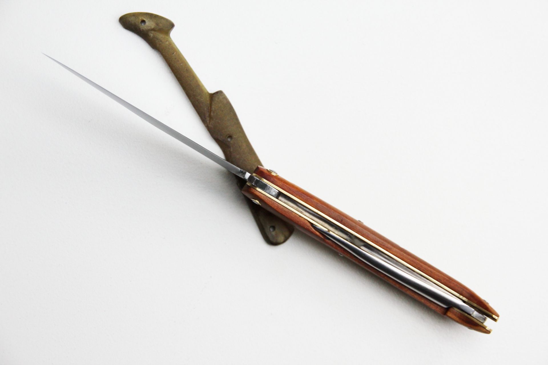

lame en XC75, rivet d'axe en Titane, rivets cachés en laiton et rivets de plaquette en Maillechort
quelques détails notamment de la lame qui se devait d'être avec une émouture asymétrique afin de se loger entre le poinçon et la platine
Faire une émouture pas parfaitement symétrique c'est archi facile pour un débutant en lames comme moi, mais gérer une asymétrique ça a été une autre paire de manche, d’ailleurs j'ai du m'y reprendre à deux fois, sur la première mon"quasi chisel" n'était pas du bon côté :mouarf:
sur le côté à " forte pente" je me suis amusé à jouer avec les polissages …
Reste encore beaucoup à apprendre notamment en finitions …
Le prochain devrait être plus simple :D

Messagepar Alexdeden » 26 Déc 2025 00:02
Sacré boulot quand même.
Ton beauf va avoir du mal à croire que c'est le même.

Messagepar grand goule » 26 Déc 2025 00:08
il s’y est vite fait
il ne l’avait pas depuis deux minutes qu’il s’est coupé avec :D

Messagepar Jonathan P. » 26 Déc 2025 12:06
C'est toi qui a fait la lame?! dis donc c'est super !!!
