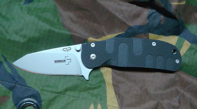

Petit bricolage du dimanche,
je me suis attaqué a un premier Böker Plus, le Trance.
D'autre l'ont fait avant moi, j'ai trouvé ça plutôt sympa alors j'ai essayé….
Voici l'engin, un bon petit couteau pas cher, mais je suis pas emballé par "la gachette" que je trouves disgracieuce et redondante avec le plot d'ouverture de lame. le coté tactique du G10 noir c'est pas trop mon style non plus.…

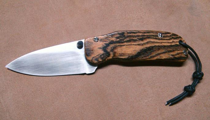

Alors je l'ai démonté, je me suis occupé d'abord de la lame, suppression de la gachette, ponçage en règle pour oter le revetement et les marquage laser avec une finition en tiré de long satiné, polissage du plot d'ouverture, j'en ai également profité pour supprimer l'arète sur le dos de lame.
Ensuite j'ai pris une chute de Bocote dont j'ai tiré une plaquette de 3,5mm d'épaisseur. La vis d'axe de lame est cachée, et la plaquette est maintenue par trois vis inox guillochée.
Un kikouillou pour finir et voilà :wink:
Qu'en pensez-vous ?

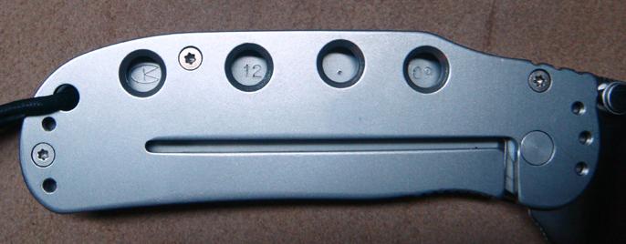

Un détail rigolo, j'ai mis mon poinçon et la date de réalisation sur l'envers d'une platine, on les voit par les trous de l'autre platine :roll:

Messagepar tox » 13 Déc 2009 20:26
Pas fan sur ce coup là
ok pour le flipper, mais je ne suis convaincu ni par le choix du bois, ni par la finition de la lame.
j'aurais conservé la visserie d'origine et laissé l'axe apparent: là les plaquettes font un peu nues.…

Messagepar Opiwan » 13 Déc 2009 21:07
tox a écrit:Pas fan sur ce coup là
Ah oui ça tranche avec l'original hein :lol:
Pour la vis d'axe de lame je retiens ta remarque , sur le prochain de ferai le contraire pour voir, la laisser apparente et cacher la petite vis au dessus.….

Messagepar Fouin'toc » 13 Déc 2009 23:30
Je n'aime pas trop non plus, je n'aime pas trop la nouvelle forme de lame ni l'allure générale mais surtout les finitions n'ont pas l'air au niveau de ce que j'ai l'habitude de voir chez toi, mais peut-être est-ce la photo...
