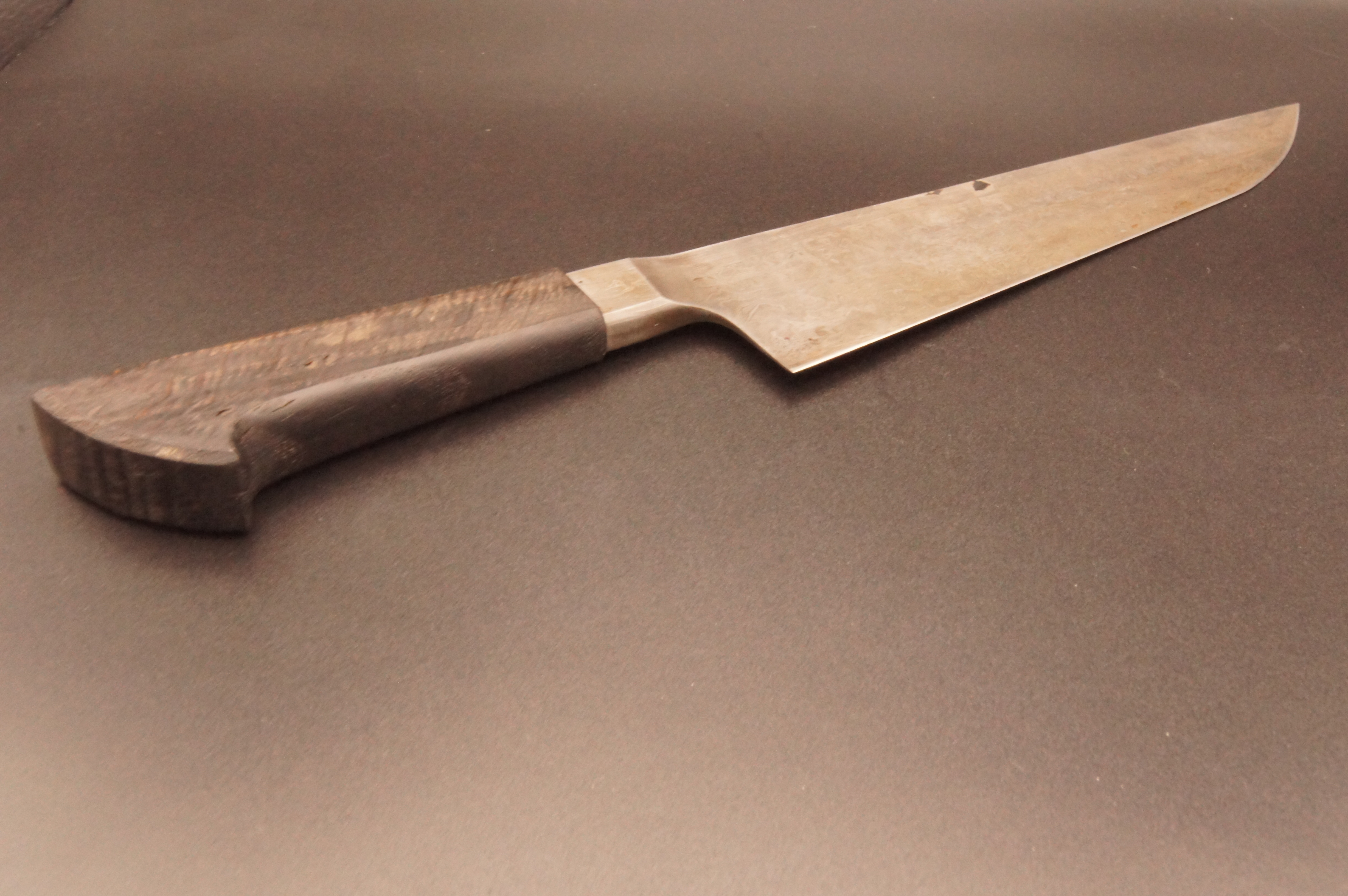

C'est vrai que c'est super beau!
Mais comme sealence, j'apprehenderais le poids et aussi l'équilibre général.

Ouais c'est classe les manches avec des bourrelets comme ça, et pas simple, bravo!
T'as du en chier pour le bourrelet au cul non? T'as fait ça avant de faire de la lame j'imagine?

faut clairement finir par la lame
et oui le cul doit se faire en meme temps que le reste petit a petit sinon ca fait des cracs partout
d'ou la necessite d'avoir une guillotine qui permet de forger l'interieur ca permet de repousser ce qui s'amasse au centre et de limiter le poids
pour la question du poids c'est certain que c'est pas super leger mais ca passe, surtout si on fait un peu gaffe a gerde un point d'equilibre devant le manche
du coup plus la lame est longue mieux ca balance
j'en ai un encours ou j'ai en partie evide la partie centrale du manche et la ca va tres bien mais bon c'est plus tout a fait tout forge

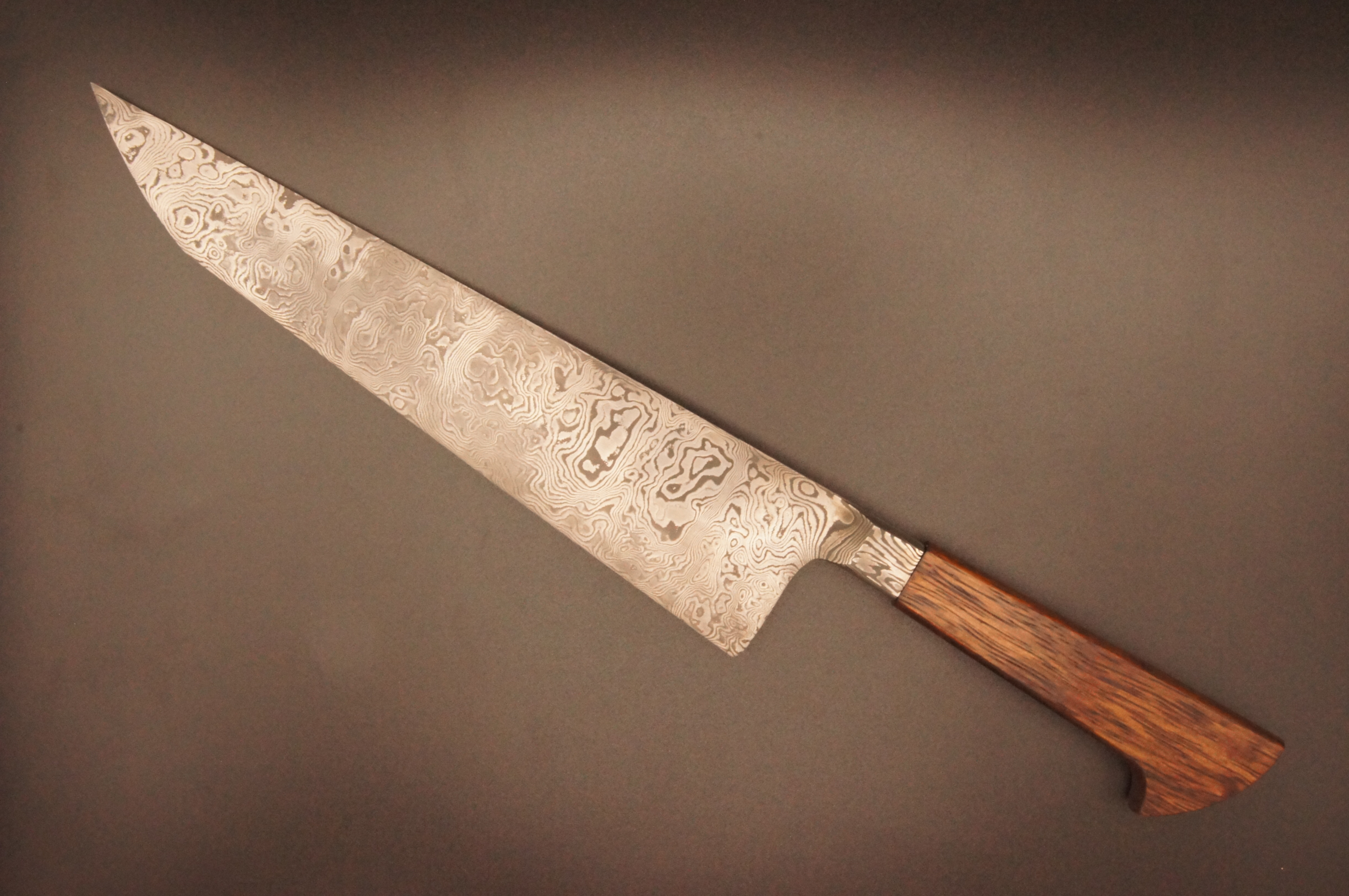

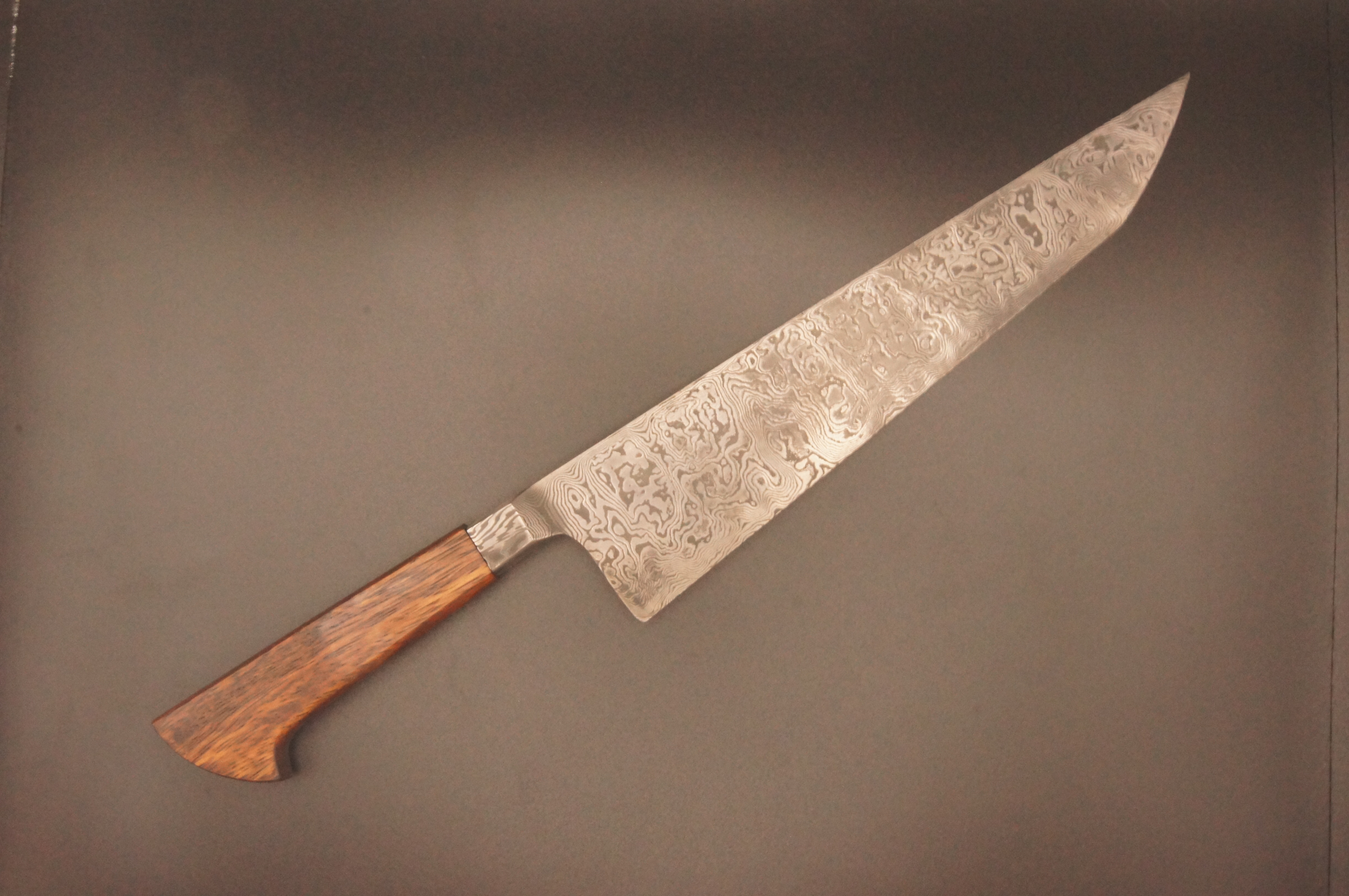

Ca faisait longtemps que j'avais pas poste mon taf
le ptit dernier sorti de l'atelier

Superbe thup

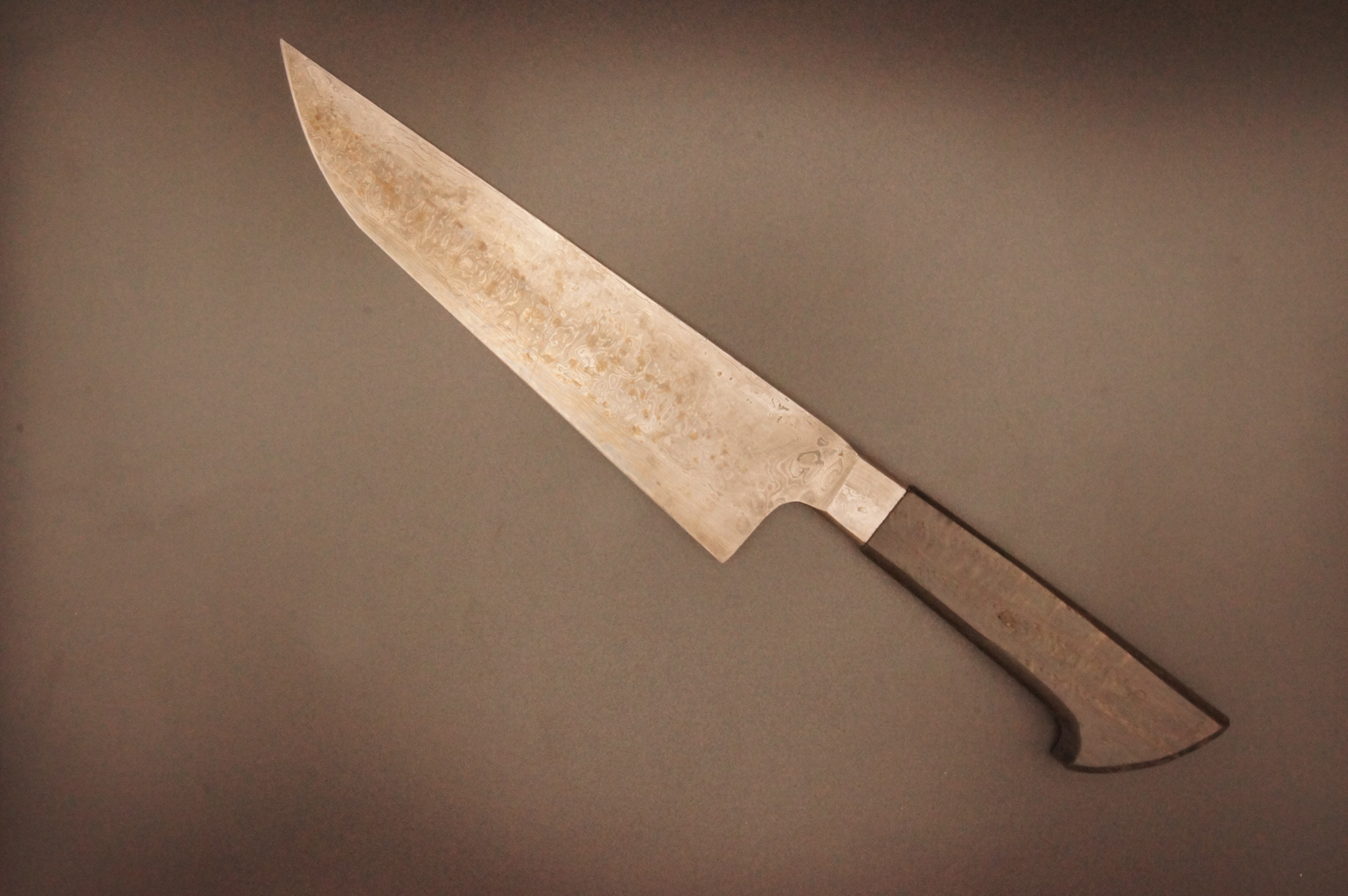

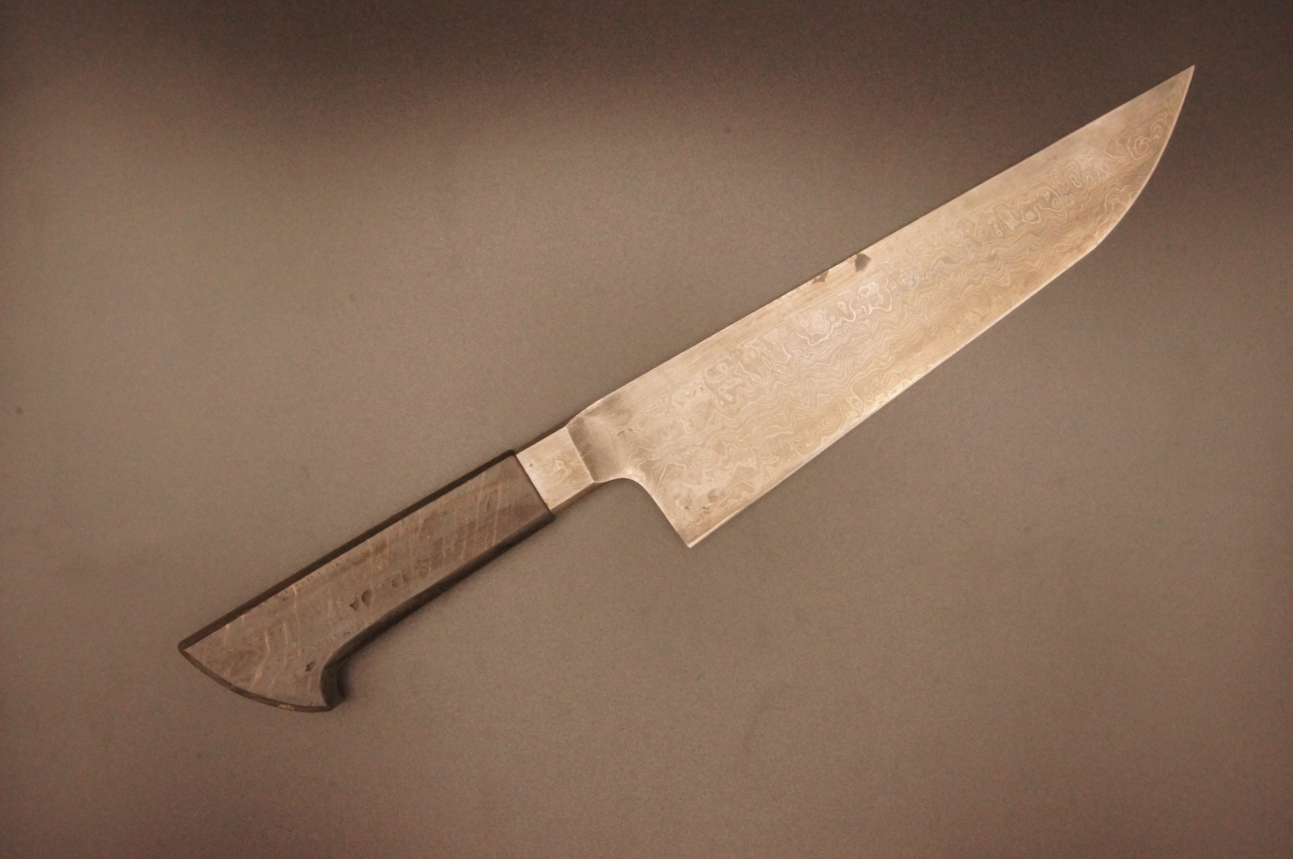

Messagepar jesusmariejoseph » 21 Aoû 2025 13:02
hehe celui ci faut qu'il fasse envie a quelqu'un d'autre que moi
parce que celui qui danse avec moi dans ma cuisine c'est celui ci

Magnifiques ! :coeur:

N’étant pas fan de damas tres révélé je partage ta préférence pour le deuxième dont je préfère aussi le motif.
Ceci dit si tu veux m’envoyer le premier :ange: :lol:
Tes damas, tu les fais au pilon, à la presse, au marteau?

Messagepar jesusmariejoseph » 21 Aoû 2025 14:02
hehe vu le prix ou je les vend c'est deja quasiment donne
les damas je les fait avec l'equipement des mec chez qui je les fait, disons qu'une certaine presse belge m'a recement bien aide, mais le pilon de Nico a bien travaille aussi
en tout cas je les fais pas au marteau
le petit il est pas mal revele il ajuste trop de couches mais j'aime bien
