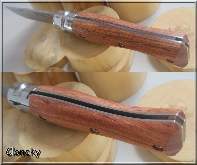

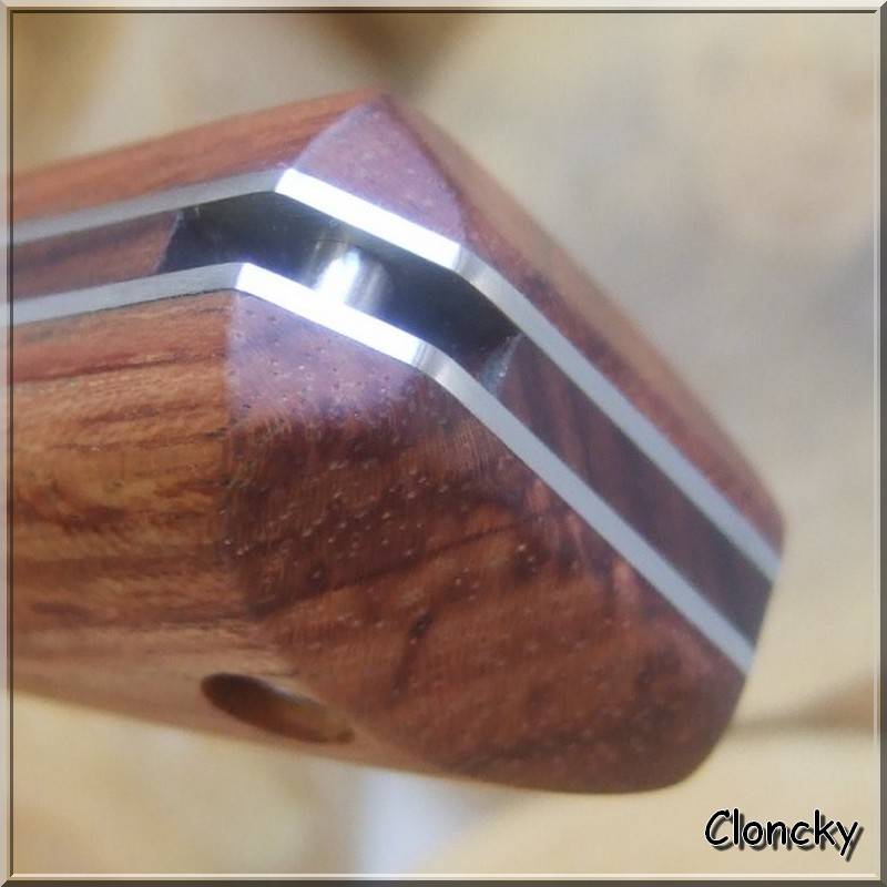

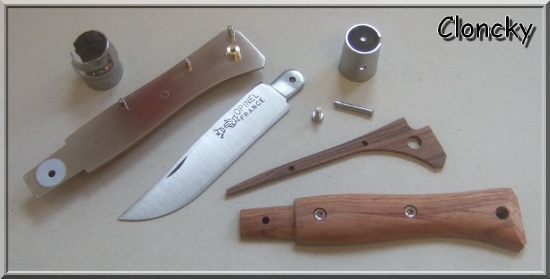

Hello à tous,
Merci pour les conseils, j'ai décidé : sans médaille...
Newpinel entièrement démontable :
Platines en maillechort ; plaquettes en bois de rose et intercalaire en palissandre ; la lame est en quirouille...

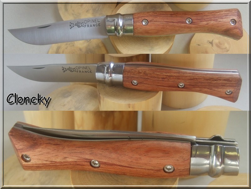

La suite :
15 heures de taf :czn:
In the pocket...

:bave: superbe bravo pour le boulot c'est l'opinel parfait, acier kirouille et démontable :coeur:

Messagepar Crichon » 12 Oct 2010 16:53
Pinaize il déchire! :yeux:
Tu te sers de bois de marqueterie pour l'intercalaire ? (quoique je te suppose suffisamment équipé pour les faire toi même...)
Autre question, plus idiote peut être, tu n'as pas rematé d'axe ?

Messagepar ZOrg » 12 Oct 2010 16:53
démontable, démontable c'est vite dit. :lol:
il faut faire sauter le virobloc et la virole tout de même non ?
dois-je comprendre que tu n'as pas maté le pivot non plus pour pouvoir désolidariser l'ensemble au démontage ?
à vrai dire je ne vois pas trop l'aspect démontable, par rapport à un opiwan avec des plaquettes vissées.
edit: saleté de bouton aperçu // envoyer
Ceci dit, beau boulot

Ça pèse quoi ? (c'est lourd le maillechort non ?)
