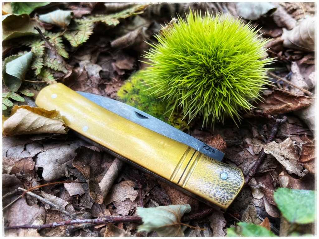

Salut la compagnie,
Une petite présentation de mes derniers essaies sur deux cran plat/slip joint (comme disent les Ricains 8) ) :lol: ….encore, jamais fait jusque là. J’étais resté au cran forcé)
L’un est en bois de cerf du plateau de Saut/Aude (j’aurai aimé un peu plus de brut du bois de cerf…j’ai composé comme j’ai pu, avec ce que j’avais. Et défaut de centrage au matage, entre rivet et rosettes, pas super centré et homogène. Toujours du progrès à faire…et surtout toujours un perpétuel insatisfait/pinailleur de ce que je fais :roll: :lol: Ressort et platines en Z20 et lame en 90mcv8 pour les deux (et toujours son fibrage sympa révélé au perchlo)
Et le second est en loupe de Buis de mon pays natal (la forêt a mamie dans le Tarn)
115mm de manche pour 200mm au total hors tout/ouvert et 90mm de lame.
Photo de famille

Messagepar PGui » 09 Sep 2023 18:09
Jolis dans leur simplicité
J'aurais juste vu une lame un poil plus grande sur 115 de manche. Ou un manche un poil plus petit pour 85mm de lame. ;)

Messagepar Thomas fernandez » 09 Sep 2023 18:48
PGui a écrit:Jolis dans leur simplicité
Je te remercie.
Totalement d’accord avec toi :wink: Après réalisation de ses deux, je me suis fait le même raisonnement et j’ai donc repris le dessin/gabarit, où j’ai avancé la jonction lame/ressort vers l’avant et donc également l’axe. De ce fait, les prochains auront une autre proportion.
Mais je te remercie pour ta remarque :chin:

Messagepar grand goule » 09 Sep 2023 19:07
j’aime beaucoup également
sur les couteaux d’aspects et lignes « simples » ( ce qui est totalement inapproprié comme qualificatif) c’est vrai que les détails comptent pour beaucoup…

Messagepar olivier21 » 09 Sep 2023 20:03
Vraiment jolis ceux-ci.
Fermé, c'est pas choquant, mais ouvert effectivement la lame fait un peu petite.
La forme est bien tendue et le petit pont en début de manche sympa.
J'ai hâte de voir le successeur !

Messagepar kokoro » 10 Sep 2023 08:01
Thomas fernandez a écrit:
kokoro a écrit::chin: Merci pour le Linan :wink:
Juste pour la petite info et histoire, ce modèle est le Linon (à une lettre près, c’est pareil :D :wink: ) C’est le nom d’un petit torrent de la montagne noire dont j’habite et qui est à deux pas de la maison.
:oops: (tu écris mal ) :mouarf:
Sympas les deux p'tits nouveaux. Le manche en buis est très beau. :coeur:

Messagepar Thomas fernandez » 10 Sep 2023 08:14
Merci pour vos retours les gars thup
kokoro a écrit::oops: (tu écris mal ) :mouarf:
Grave….Cpafo :mouarf: …. :lol:
grand goule a écrit:j’aime beaucoup également
En fait, « le simple »….c’est le plus compliqué à faire, je trouve :wink:

Messagepar Fr@nk » 10 Sep 2023 08:23
Ca ne me choque pas les proportions lame/manche !

Messagepar Thomas fernandez » 10 Sep 2023 13:20
Fr@nk a écrit:Ca ne me choque pas les proportions lame/manche !
Faudrait que je fasse une paire de photos différents. En vrai, c’est moins choquant que sur ses photos (l’angle de prise de vue, extrapole le ratio, je pense)

Messagepar Jonathan P. » 10 Sep 2023 15:30
Très chouettes ces deux crans plats ! J’aurais deux pinaillages de mon côté : l’axe à deporter effectivement pour améliorer le ratio lame/manche ; et perso j’aurais préféré une courbe plus homogène pour le fil plutôt que le long plat avec une « remontée » un peu brusque vers la pointe. Mais là on est plus dans une question de goût et de choix j’imagine…
Très chouette en tout cas !
Messages: 32725
Re: Les couteaux de toto
Messagepar Thomas fernandez » 10 Sep 2023 17:22
Jonathan P. a écrit:Très chouettes ces deux crans plats ! J’aurais deux pinaillages de mon côté : l’axe à deporter effectivement pour améliorer le ratio lame/manche ; et perso j’aurais préféré une courbe plus homogène pour le fil plutôt que le long plat avec une « remontée » un peu brusque vers la pointe. Mais là on est plus dans une question de goût et de choix j’imagine…
Merci pour ton retour. Toujours intéressant d’avoir d’autres avis.
Pour ce qui est du fil, je ne suis pas sûr de comprendre. C’est à dire, plus comme les premiers Linon (en page 5 et 6) ? …sinon, curieux de mieux comprendre…parfois, un petit croquis, vaut mieux qu’un long discourt (me disait mon prof de menuiserie à l’époque :D :wink: )
