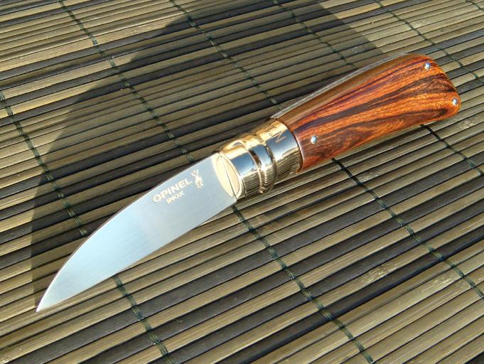

Messagepar jean83 » 18 Déc 2009 23:48
J'imagine sans peine une prise en main tip-top avec cette forme de manche thup
Quand à la lame wharncliff, c'est la forme qui va le mieux avec ce type de manche amha. Mais là, je suis pas trop objectif rptd
Le veinage de ton bois de fer est original, tu l'as traîté comment ?
Et le guillochage.….
Et le polissage.…

Messagepar Opiwan » 19 Déc 2009 18:58
Merci à tous :chin:
@ Jean : Le bois de Fer est très dense, juste un polissage à la frotte (pate blanche), et un coup de cire liquide incolore (black bison) pour nourrir et faire briller.
La prise en main agréable, le manche est cylindrique coté virole et aplati au talon, j'ai fait des plaquettes en sifflet (8.5mm à l'avant et 5.5mm à l'arrière) pour avoir une epaisseur totale réduite. Par contre le poids est assez conséquent (154g) mais c'est une des particularités du Costo :wink:
à l'usage je sais pas , je l'ai pas encore testé, mais on connait la précision chirugicale des petites lames Wharncliff (ah ça y est j'ai retrouvé ou allait le H !) , un couteau pour manger des cailles quoi :lol:
Ce soir faisan :bave: alors je vais plutôt prendre le N°10 Ivoire Aurillac like
Dès que la lumière sera bonne :roll: je ferai des photos détaillées et des gros plans :wink:

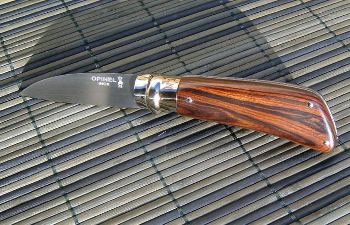

Pour clore cette année, retour sur un des derniers, le N°10 Wharncliff, au soleil le bois de fer donne tout son éclat.….
détail du guillochage et du rivetage

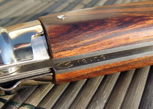

Gros plan du marquage dans les platines, mon logo et la date de réalisation en prenant cette idée à des couteliers comme Raphael Durand :roll:

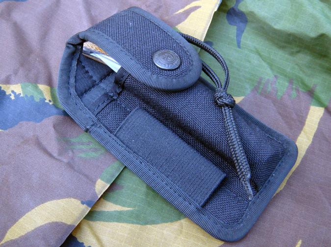

Comme je le disais, la passion est intacte, je n'ai donc pas résisté au plaisir de passer un peu (!?) de temps à l'atelier ce week-end.….
Mais qu'est-ce qui se cache dans cet étui GK ? :wink:
Oh c'est original, un Opinel !! :lol:

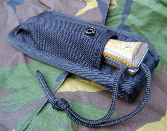

Ah oui mais un Opinel spécial quand même ! Sur une idée d'un membre du forum, une version du Costo qui devait être plus tactique, Mais au final je lui trouve un look plutôt "ouvrier" qui me correspond sans doute plus.…
Le montage est différent, le corps métallique est assemblé seul, et les plaquettes sont ensuite montées avec 3 vis CHC M3. De plus le talon est modifié et comporte un passe-lacet avec une entretoise rivetée. Le matériau utilisé pour les plaquettes est un produit industriel qu'on appelle le Céloron, c'est un peu comme du G10 mais la trame est en tissus de coton compressé avec une résine, ce matériau est imputrescible et résiste à la chaleur . Toutes les parties métalliques sont en inox avec une finition brossée. La lame possède une denture sur le dos pour l'appui du pouce.
Un couteau pour les travaux en exterieur :wink:

Messagepar Chtit couteau » 03 Jan 2010 20:12
:D J'y retrouve 2 ou 3 trucs de mon croquis tout moche !!!
J'aime bien les plaquettes vissées, le repose pouce et le passe lacet. La matière des plaquettes n'est pas mal non plus.
Par contre, je me demande si une lame pointe au centre ne lui irait pas ? Et pour le coup, mais c'est mon idée perso à 2 roubles, dommage qu'il ressemble autant à un Opinel côté manche...
Mais bon, très belle réalisation thup
