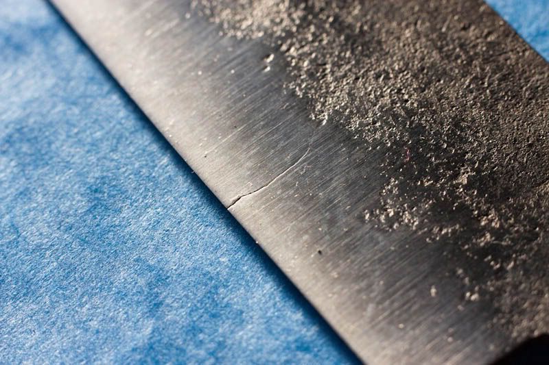

La lame sortie de la cage à roulement, pointe cassée pour observer le grain, pas convainquant (problème de normalisations), retaillé en truc pour les légumes.
C'est moche hein ? :) Je lui ferai un manche vite fait pour voir ce que ça donne...
Dis Papa, c'est quoi une vilaine tapure ??

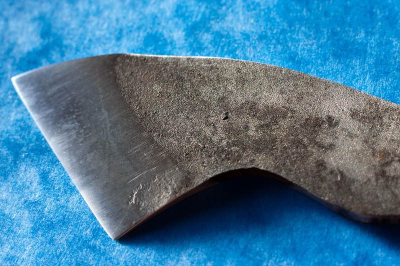

La seconde lame est nettement mieux, un kiri gaucher (pas fait exprès) dans un plat de XC75, TT réussi (!), trempe sélective à l'huile et revenu au jaune paille.
Je sais pas encore en quoi je fais les plaquettes.

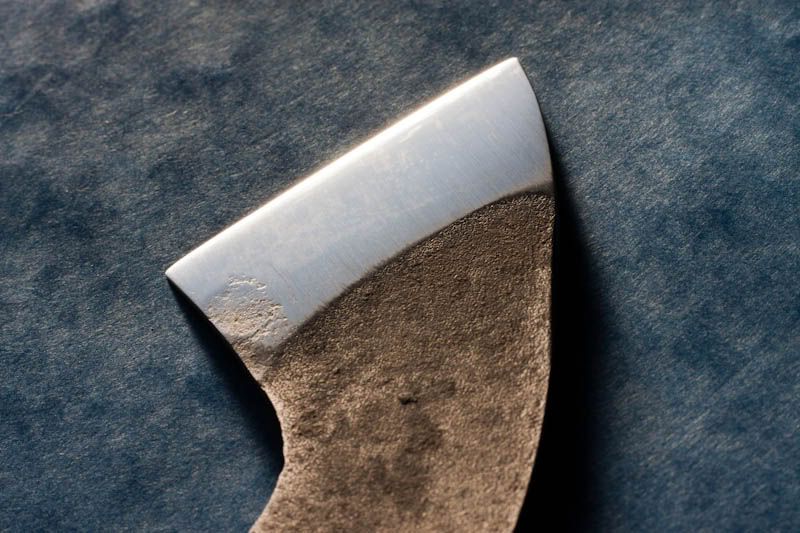

Par contre, troisième séance de forge, avec une lame sortie d'un roulement en 100C6:
Restent à faire les traitements thermiques, l'émouture, toussa, qui font la différence entre un bricolo et un bon...

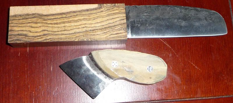

Sinon, les deux étrons précédents sont en cours de montage:

La troisième, c'est la bonne! thup
C'est pourquoi faire le trou dans la lame?
