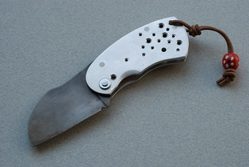

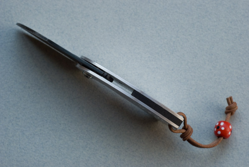

Petit piémontais patate. C'est celui que j'avais proposé pour le défi.
C'est aussi celui qui aurait du être un liner-lock (voir plus haut)…
Inspirations: Haricot de Cardoso, Burchtree, et au final, un côté Nessmouftien.
13cm ouvert
Lame acier carbone suédois, 2,5mm d'épaisseur, trempe à l'huile intégrale (ou presque) patinée au perchlo.
Manche en alu
Rondelles en plastic boite de roquefort.
entretoise en ébène, axe et rivets acier.
Celui-là il a plu a ma femme. Hop, parti. ;)

Messagepar Crocuta » 18 Mar 2009 19:40
j'adore !
il est super mimi, et il a l'air pas mal fait :)
c'est lui qui aurait du gagner, voilà !

Messagepar cardoso5fr » 18 Mar 2009 20:34
Super mignon mais j'suis pas objectif :D. J'adore les trous trous aléatoires :D
