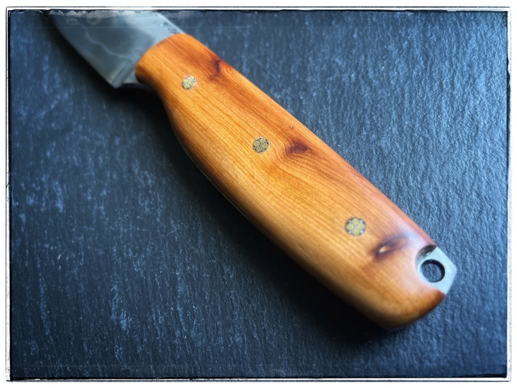

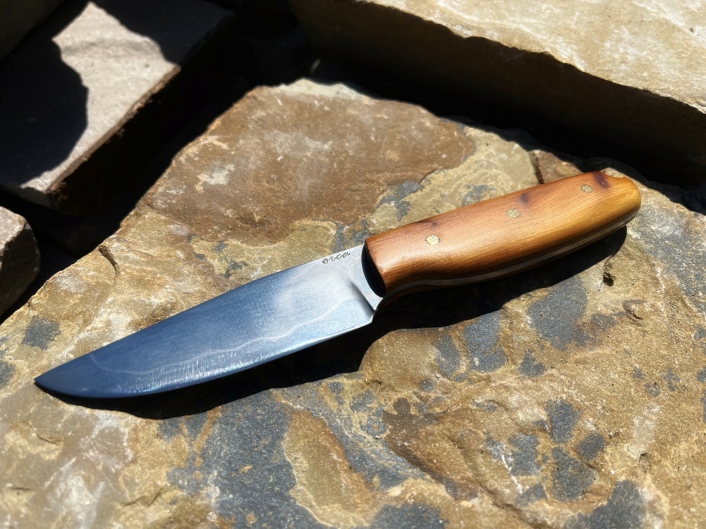

Messagepar kokoro » 16 Mai 2025 14:35
Messages: 10506
Re: Les essais d'Orca
Messagepar orca » 23 Mai 2025 13:12
Zolie photo :coeur:
C'est certainement la lame que j'ai le plus utilisée, surtout la pointe.
Un jour où je ne savais pas quoi faire
orca
