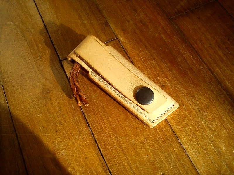

Messagepar pimpim » 06 Jan 2013 11:43
stancaiman a écrit:Faut aussi que tu t'achètes un abat-carres, ça permet de meilleures finitions sur les bords
+1 c'est keske je voulais marquer, mais le croco m'a devancé, sinon, c'est plutôt pas mal thup , manque une belle patine et de jolis bords. :wink:

Messagepar m47mu74nt » 06 Jan 2013 12:06
la patine se fera à la ceinture du futur porteur, je lui fais confiance (il a une sensibilité coutelière de moins en moins réprimée : :spc: )

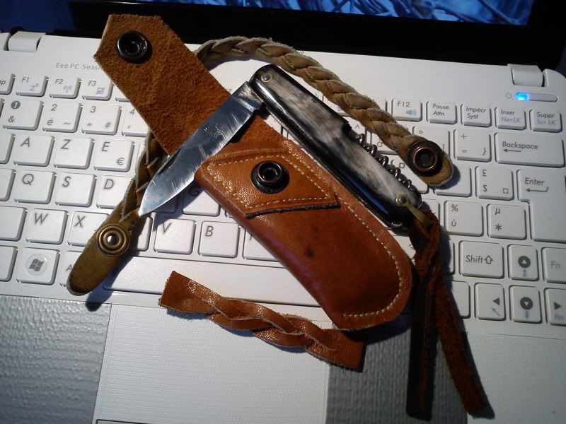

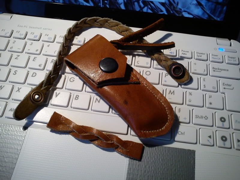

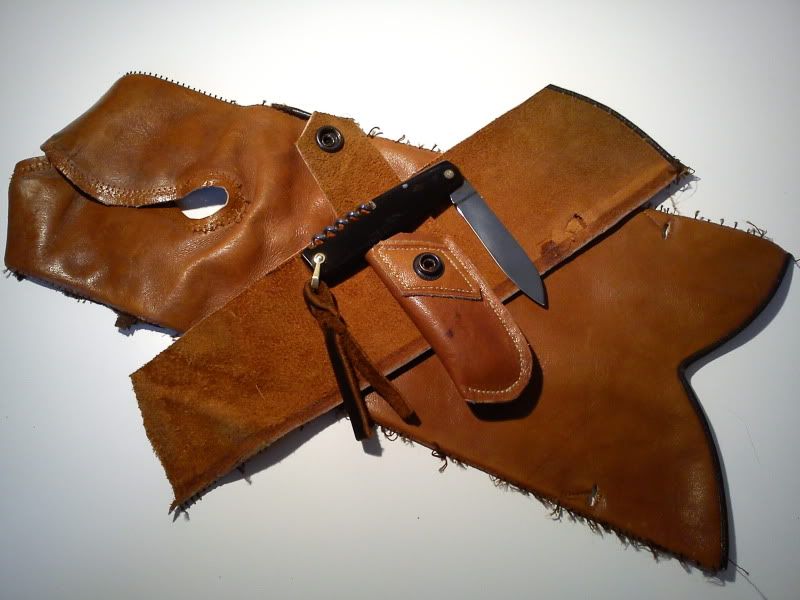

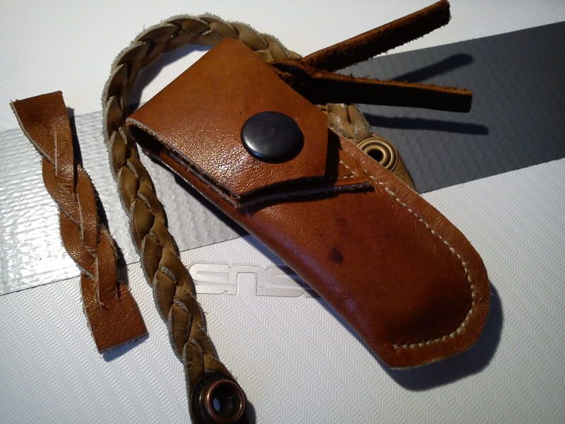

dans l'esprit récup' :
étui en cuir de bottes, souple et capricieux (rien à voir avec le cuir végétal, ou du cuir "neuf") :
et pour faire plaisir à ploum, un couteau "non hype/ultra-cher" :
la matière première :

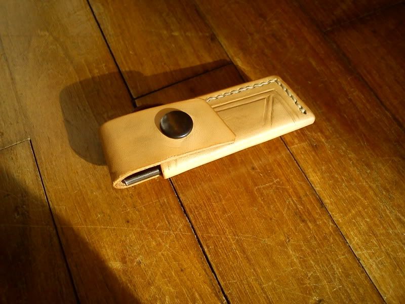

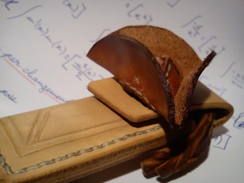

Messagepar m47mu74nt » 23 Mai 2013 10:08

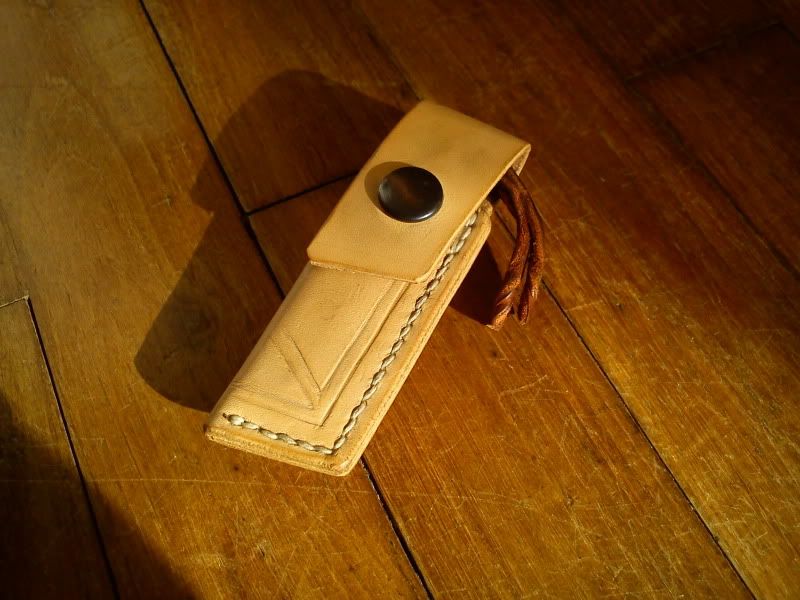

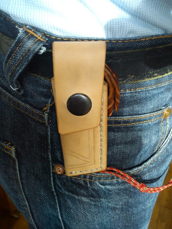

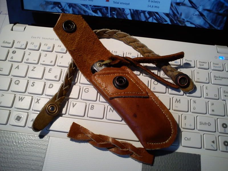

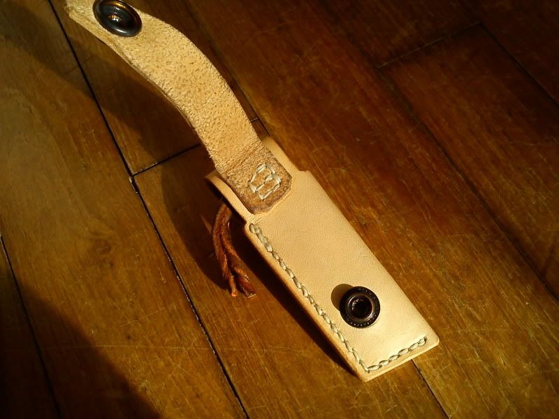

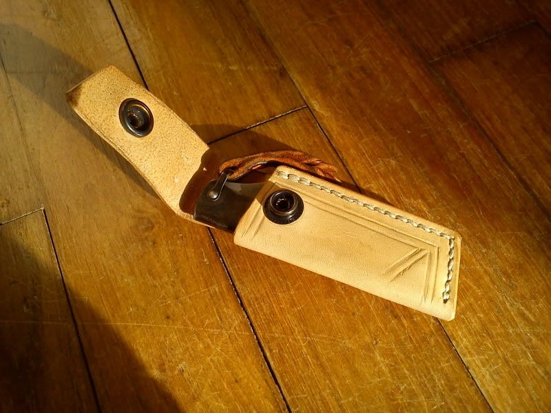

Le petit dernier : (déjà un peu crade, pas fait de photos avant utilisation...)
Toujours pas d'abat-carre, mais j'ai essayé de rabattre les angles au couteau, c'est pas si bien, j'attends les brocantes de l'été pour trouver ça :)
Le dessin dans le cuir n'est pas très "propre" et le jeu de lumière ne fait qu'accentuer le phénomène :bouhouhou:
le passant de ceinture est ouvrable pour permettre d'enlever/accrocher l'étui sans se défroquer :
le passant replié permet de gagner 1cm par rapport au précédent étui (hauteur de port)

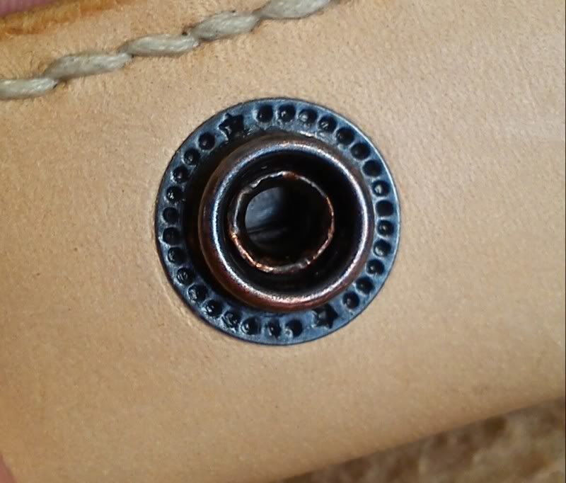

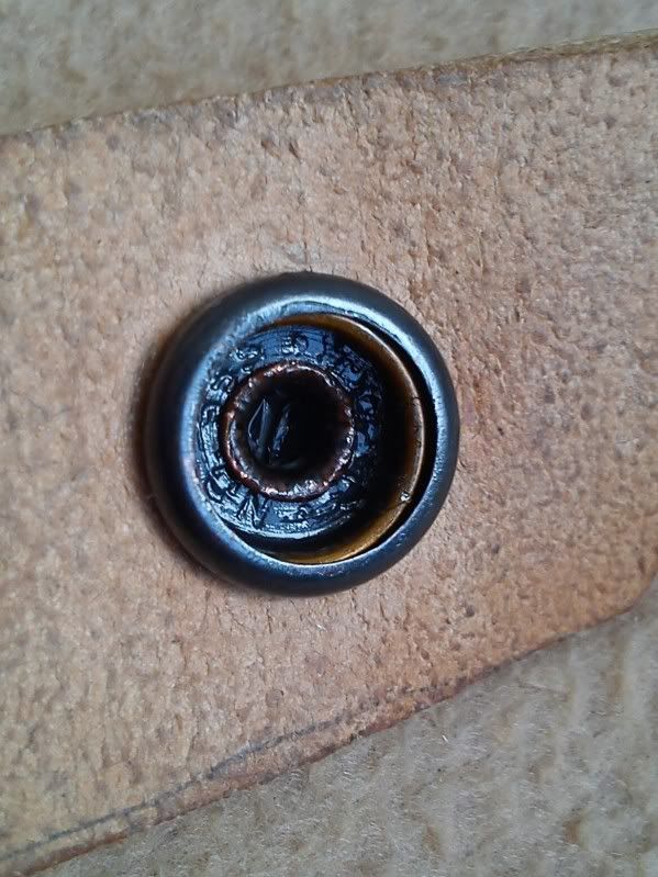

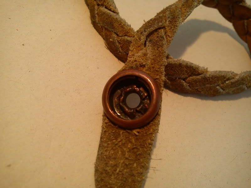

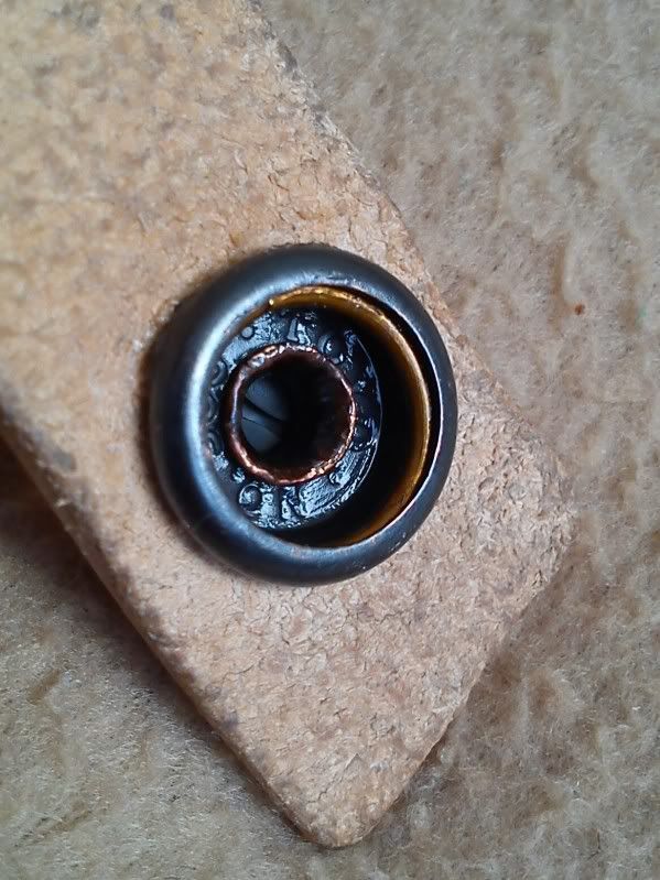

détails des boutons pression :
nette progression dans la maitrise du sertissage au marteau... comparé à ceci :
en frappant en diagonale tout en tournant, on peut faire que le rivet fasse une collerette enroulée au lieu d'eclater en étoile, plus solide ? je ne sais pas, mais plus esthétique
au final :
  • les avancées : la découpe, la pose des boutons et les coutures sont plus nettes, mieux maitrisées je pense
  • à revoir : les dessins, les finitions
le plus dur, c'est de se rappeler des conseils des uns et des autres et d'arriver à les suivres :truffe:

Messagepar Jonathan P. » 23 Mai 2013 10:54
m47mu74nt a écrit:le passant de ceinture est ouvrable pour permettre d'enlever/accrocher l'étui sans se défroquer :
Hihihi thup
Chouette boulot!
Messages: 32725
Re: cuir, premier contact
Messagepar Montrotomatix » 23 Mai 2013 11:14
Beau travail, le rendu final est propre.
Pour celui en cuir de botte (tiens un nouvel animal ???), tu as fait tes coutures à la main ? As tu passé une roulette pour marquer les points ? :?:
Beaucoup de question, mais je vais m'essayer à mon tour sur des etuis (avec du cuir de recup type fauteuil, etc …) et étant entièrement débutant dans le domaine, j'ouvre mes yeux et mes oreilles !!
Montrotomatix
Citizen Kane
Messages: 5660
Inscrit le: 01 Mai 2013 12:25
Messagepar m47mu74nt » 23 Mai 2013 12:33
Jonathan P. a écrit:Hihihi thup
Chouette boulot!
merci ;)
Montrotomatix a écrit:Beau travail, le rendu final est propre.
houla, je ne suis pas vraiment à prendre en exemple :mouarf: (tu devrais regarder les travaux de pipim, escalier57 ou autres, ils seront de meilleur conseil ;) )
oui une roulette de couturière et après j'ai percé un sur deux pour ceux avec le fil épais et à chaque point pour le fil fin

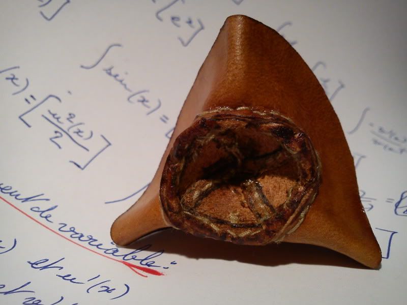

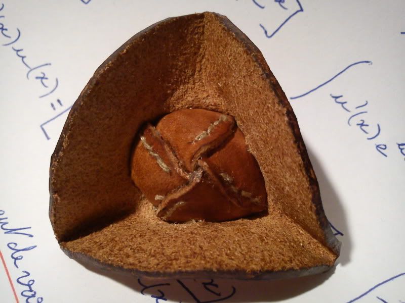

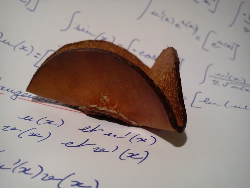

Messagepar m47mu74nt » 24 Mai 2013 20:30

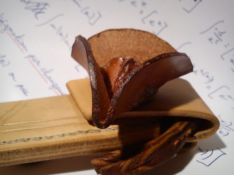

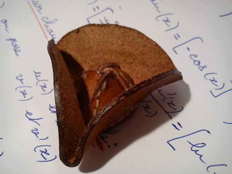

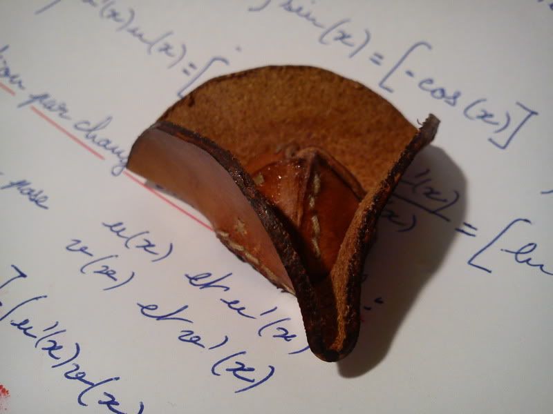

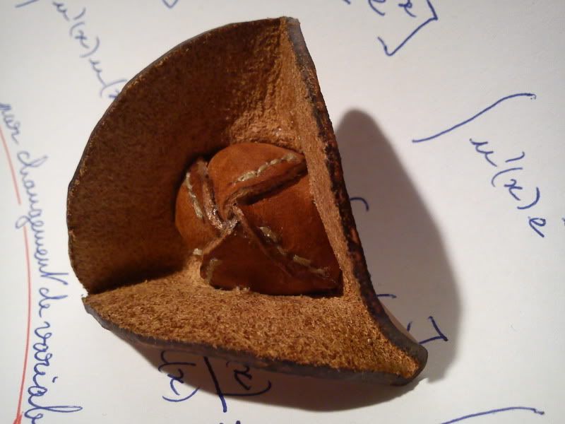

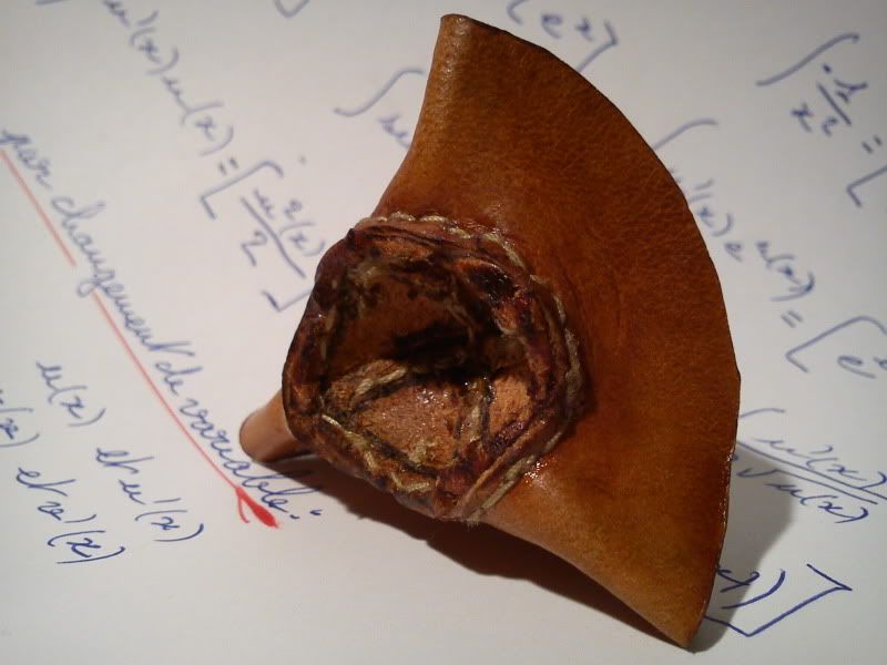

avec des petites chutes, un minuscule tricorne :
une belle galère à cause de la taille (5cm de pointe à plat) :
quelques détails : :truffe:
c'est pas bien beau, mais ça m'a bien amusé :mouarf:
