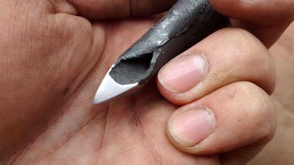

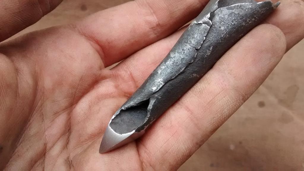

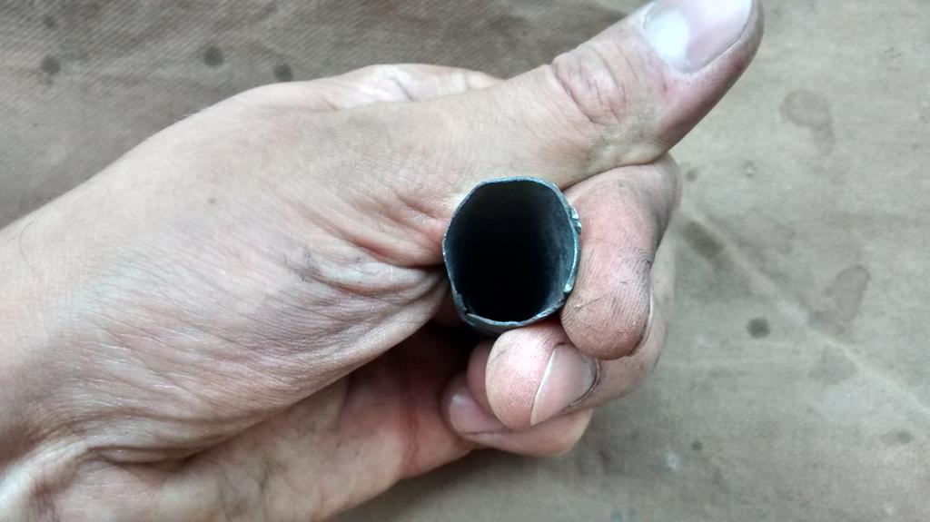

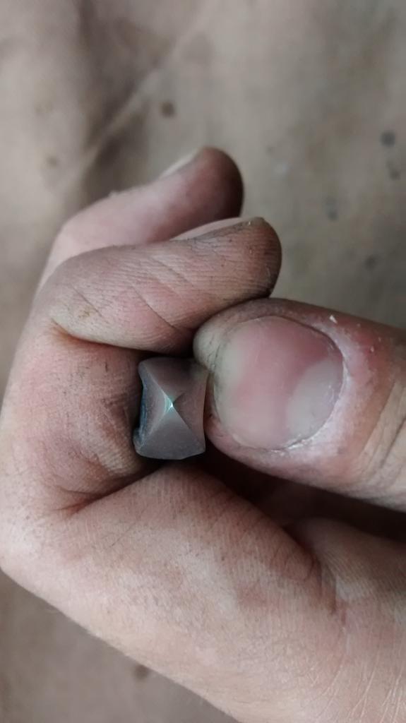

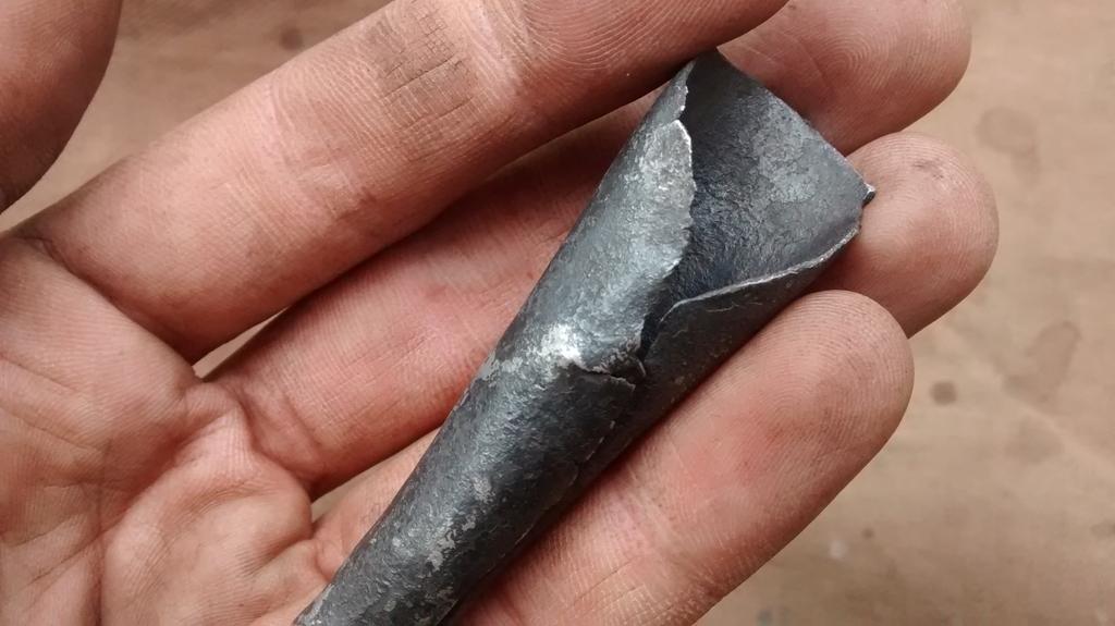

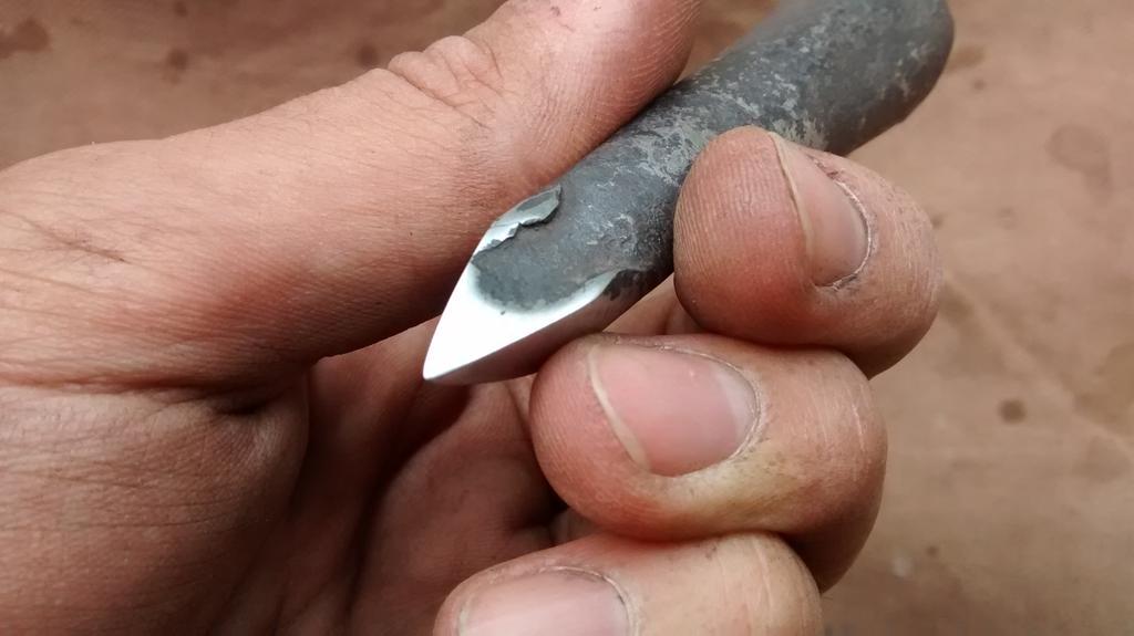

Bon je voulais participer au défi 2015 en faisant un neck avec un manche "douille forgée"…
Pour l'instant c'est plutôt un échec comme couteau, mais comme pointe de lance, c'est presque convenable :

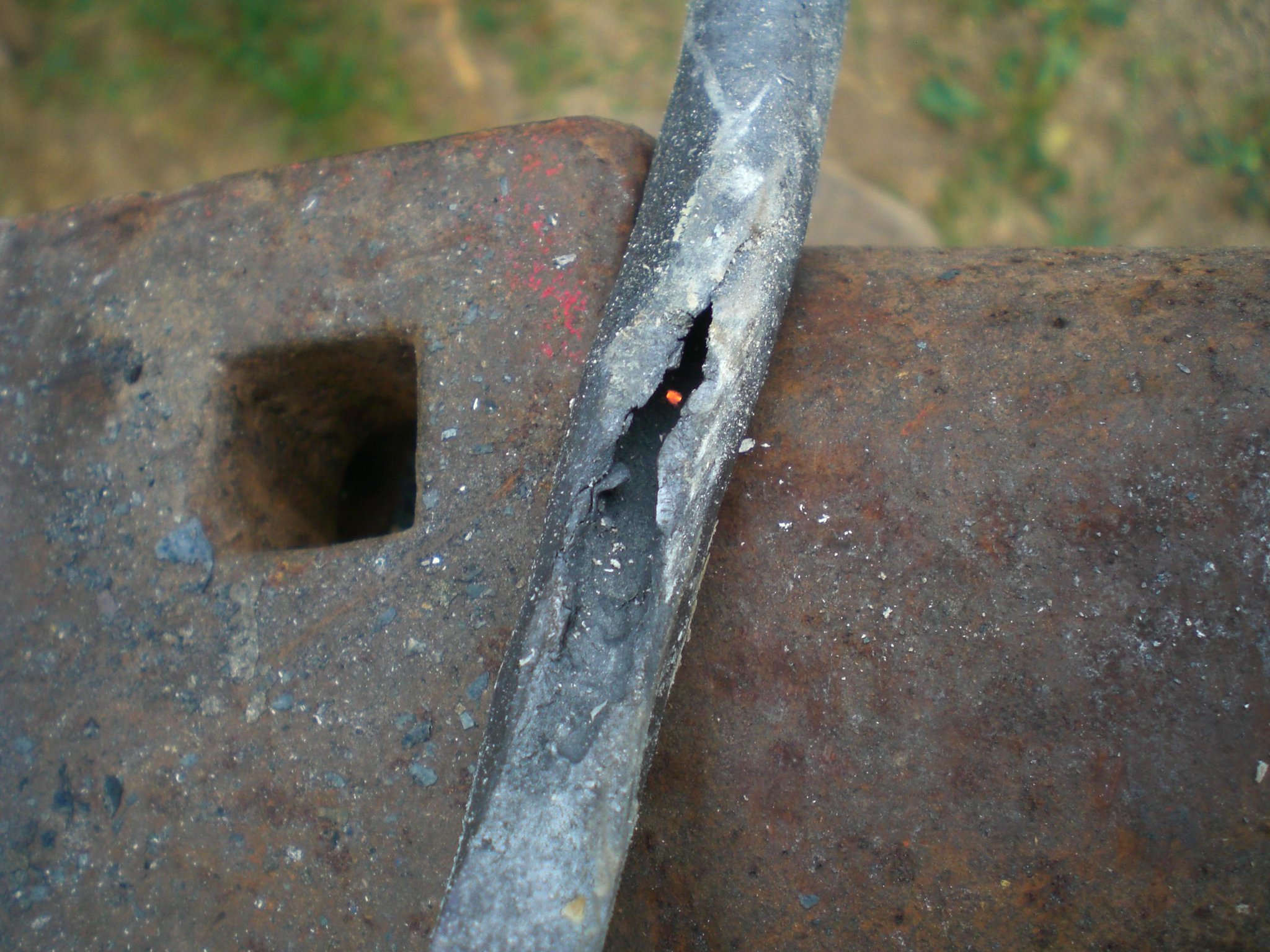

Au départ j'ai pris une vieille lime, qui est décédée dans l'opération : à trop tourner la manivelle de la ventilation de la forge le bout de la lime à "fondu" :truffe:
Du coup, je me suis fait la main sur une barre section carré d'acier laminé quelconque, en suivant les quelques videos de fabrication de pointe de flèche sur YT.
On aplatit le bout de la barre
On roule, d'abord en arrondissant sur le coté courbe de l'enclume, puis en utilisant le l'angle entre la partie courbe et la partie plate.
Coupe de la pointe à chaud au burin, trempe, meulage de la pointe, finitions 'brute de forge'…
et voilà!

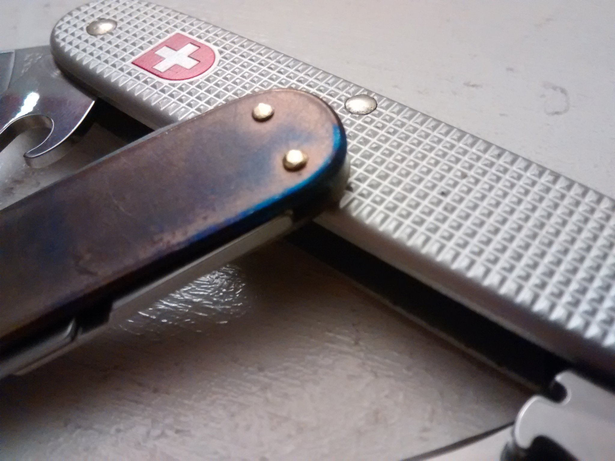

Messagepar m47mu74nt » 16 Jan 2016 23:45
Bricolage du jour :
Faire des côtes en Titane pour un victorinox classic,
j'ai viré les plaquettes plastique et les petites platines alu et remplacé par des pièces en titane que j'ai percé/découpé pour l'occasion et refait des rivets
Ça m'a coûté un forêt brisé dans un trou et le dessus d'un doigt décapé par la meuleuse
La partie la plus délicate (je dois pas avoir le coup de main) c'est remonter avec les ressorts, quand je plaçais la deuxieme platine les ressorts se desengageaient (13 essais avant d'arriver a faire tenir le tout)
Ensuite riveter a été surtout long et par petits coups avec un marteau boule sur les 8 têtes de rivet...
C'est pas parfait mais je suis plutôt content du résultat (anodisation au briquet chalumeau pour obtenir un doré avec des zones plus bleutées)

Messagepar m47mu74nt » 17 Jan 2016 00:11
littlecity a écrit:Maintenant j'ai envie d'un SAK titane.
Depuis que j'ai vu ce thread : forum.neoczen.org/viewtopic.php?f=11&t=30697&hilit=Polonais
J'en voulais un, mais la seule façon de respecter mon budget c'était de le faire moi même :czn:
Ça m'a pris 4 heures cet après midi pour en arriver là :)
Outillage :
Perceuse "normale" montée sur une colonne,
Meuleuse (disque à tronçonner et à poncer)
Scie à métaux
Dremel
Limes
Abrasif 400
Pince plate
Marteau boule

Messagepar m47mu74nt » 17 Jan 2016 12:19
merci :)
Voilà les deux photos PPP du WIP... mais j'étais trop en galère pour penser à faire des photos à toutes les étapes :bouhouhou:
Une platine terminée et un ressort:
Le montage à blanc:
Le résultat avec la matière première en dessous:
Les détails de l'anodisation (on voit clairement que j'ai gardé le coté un peu brut de ponçage [grain 150 sur les tranches, 400 sur les faces], officiellement c'est voulu, officieusement j'avais une deadline à tenir et j'ai fait des compromis xD)
Pour un premier essai au mattage de rivet c'est pas si mal non? -faut juste pas regarder de profil- :mouarf:

Messagepar m47mu74nt » 18 Jan 2016 16:34
Merci les gars :)
N'étant pas tout à fait content du bronze doré, j'ai voulu essayer en bleuté:
pas à la flame, mais cette fois avec 40V et du jus de citron (seulement sur un coté, l'autre reste or-bronze)
