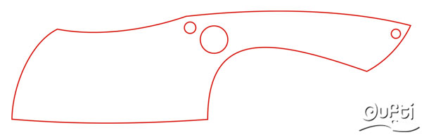

Messagepar oufti » 04 Déc 2009 19:07
Sur base du Nessmouf qui peut servir en cuisine (ce que pas mal font) une déclinaison dédiée à la cuisine, un Hachouf, z'en dites quoi ?

Messagepar Unforgiven » 04 Déc 2009 19:09
pas mettre un doigt dessous. 8)

Messagepar oufti » 04 Déc 2009 19:11
Niolox, 3mm, émouture quasi intégrale, quasi zero grind, pour les légumes ça peut dépoter...
Re: Oufti
Messagepar Unforgiven » 04 Déc 2009 19:12
c'est un hachoir de quelle taille, et comment vas tu l'habiller?

Messagepar cassca » 04 Déc 2009 19:12
chisel ?
Re: Oufti
Messagepar oufti » 04 Déc 2009 19:14
Taille Nessmouf, 85mm de lame, prise en mais deux doigts comme il se doigt, pouce et index opposés sur la lame (ici dans le grand trou (couché Freddy)) le dos du manche dans l'hypothénar (merci Ninu :) ) et les autres doigts au repos sur le côté du manche, l'habillage on verra sur pièce.
Re: Oufti
Messagepar oufti » 04 Déc 2009 19:16
cassca a écrit:chisel ?
J'y ai pensé mais non, j'aime pas, puis à la trempe ça va vriller et le niolox pour le redresser...
Déjà que ça va être coton avec une émouture classique...

Messagepar Amour » 04 Déc 2009 19:17
bah nan, justement, si c'est comme les nessmouf, l'éminence hypothénar est dans le vide.…
Re: Oufti
Messagepar oufti » 04 Déc 2009 19:18
Mais non, parce que tu recule le couteau dans ta main, banane, le pouce et l'index sont sur la lame, devant le manche.
