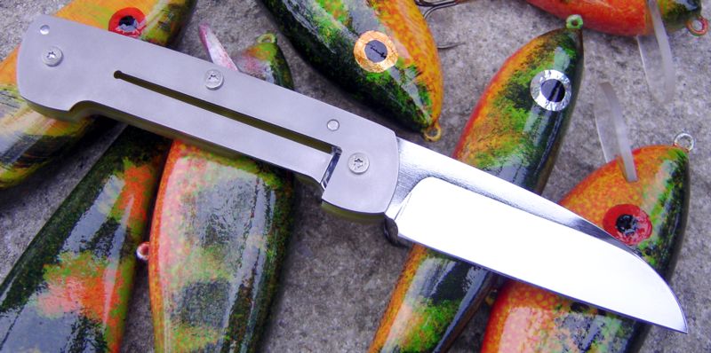

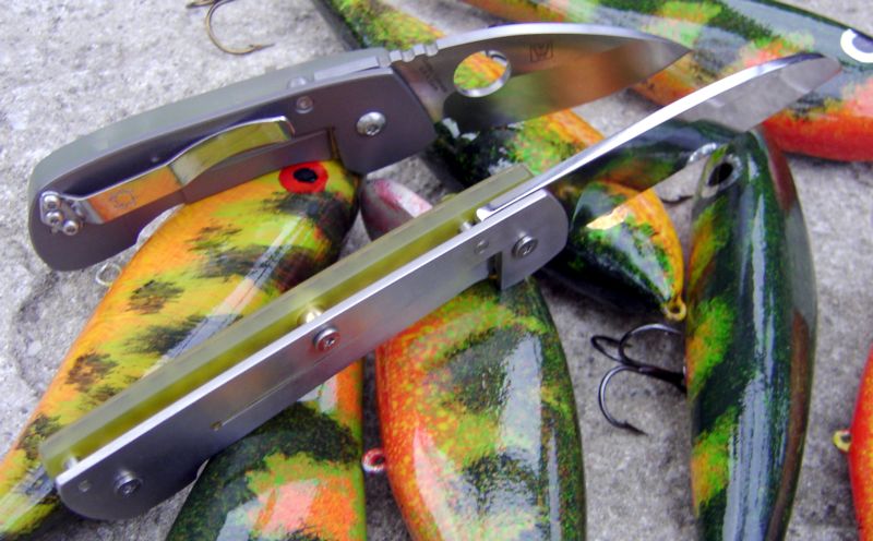

Merci Fatboy59, j'ai passé environ 12h de taf pour le Piémontais.
Des photos à la lumière du jour :
A + Cloncky

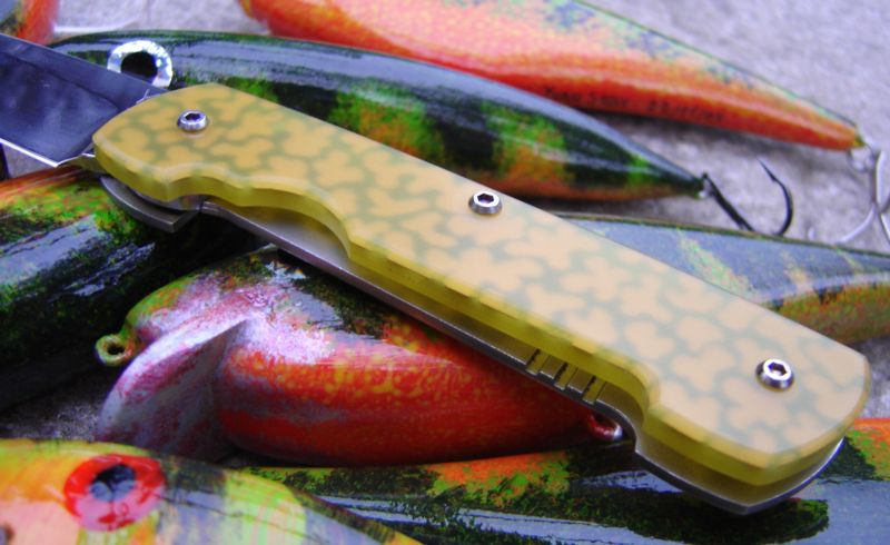

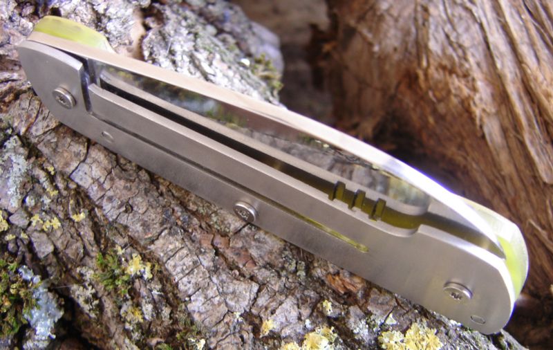

Plaquette originale... Mais un super boulot... plus de détails ,
Re: Cloncky
Messagepar Cloncky » 24 Oct 2009 20:30
Merci les gars,
190mm ; 76 de tranchant ; XC75 3mm ; 76gr ; épaisseur manche 10mm (sans l'épaisseur des vis)
Titane grade 2 de 1,9mm d'épaisseur finition brossé
Trois plaques de circuit imprimé époxy (G10) collées en sandwich avec déco globule (j'avais fait un tuto sur le schmilblick)
Visserie inox M3 avec des vis de récupération d'un vieux disque dur + axe maison laiton diamètre 6mm + rondelles de friction teflon + la bille qui va bien (récupération de roulement à billes)
Cependant, autant j'aime le XC75, autant il dénote sur ce type de pliant.
A + Cloncky

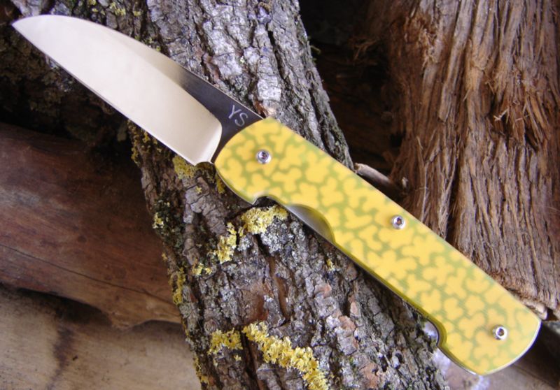

Cloncky a écrit:Clonck clonck!!!
Un Frame peut en cacher un autre.
Je vous présente le N°29, Frame globules :
Fatigué…
(vive les vacances)
A + Cloncky
Superbe le fruit des réflexions inspirées par le Leafstorm :D

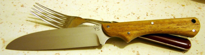

Messagepar Cloncky » 02 Nov 2009 16:35
Hello boys,
Re, merci les gars, et en effet le Leafstorm m'a un peu poussé à la réalisation des deux derniers. Une sorte de challenge, histoire de voir...
Les poissons nageurs sont "maison", c'est comme le reste, Rapala l'a fait, pourquoi pas moi :D .
Voilà, pour me détendre, je termine un fixe de table pour Belle-Maman, un "tueur de rôtis" :bave: .
Portez-vous bien, je viens de passer une semaine au bord de la grandbleu, c'est cool avant la grisaille de l'hiver.
A + Cloncky
