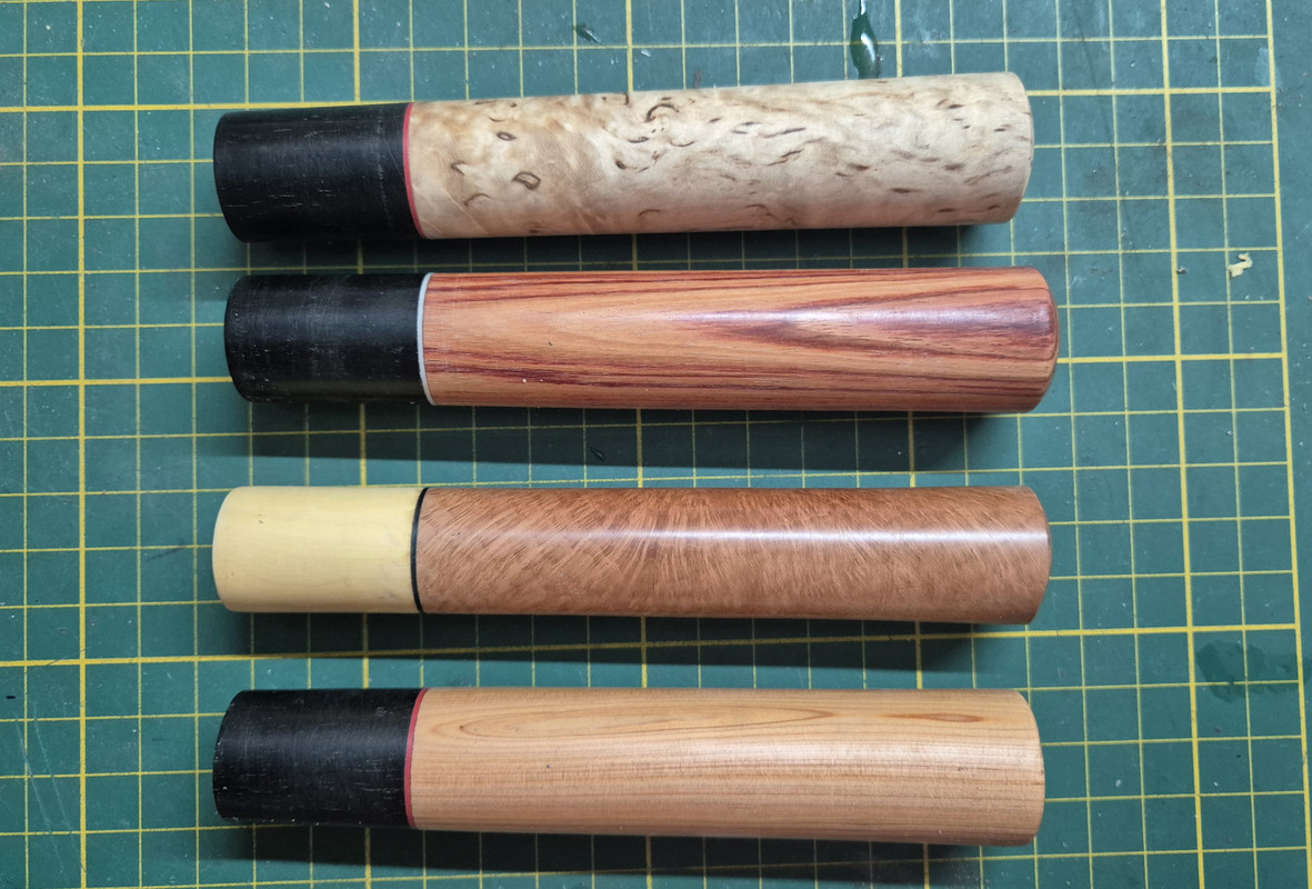

Ok pour bois de rose et bouleau de carélie
Messages: 10166
Re: [WIP] Les suivants du Lapin …
Messagepar olivier21 » 24 Juil 2025 20:29
If pour le 2e ?

Messagepar lapin » 24 Juil 2025 20:53
YES … du jardin
Messagepar lapin » 24 Juil 2025 23:20
Pour pour le 3° … si je dis "pipe" :roll: :wink:
Messagepar olivier21 » 25 Juil 2025 06:59

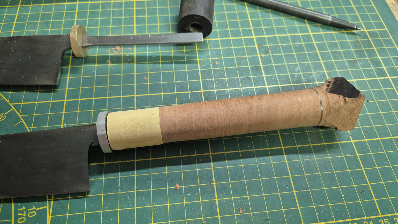

Loupe de bruyère.
J'y ai pensé, mais le côté clair me renvoyait plutôt vers un fruitier à noyau. Les loupes que j'ai vu, notamment pour la fabrication des pipes, étaient beaucoup plus sombres et tachetées, plus violettes ou miel.
olivier21
Messages: 4075
Inscrit le: 08 Avr 2012 19:11

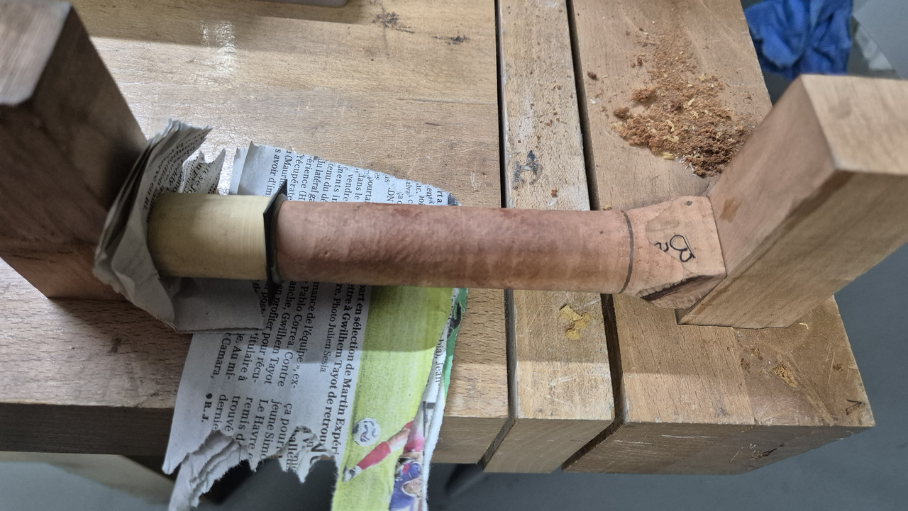

Messagepar lapin » 25 Juil 2025 08:53
Oui c’est cela. Je ne sais pas si c'est de la loupe de bruyère ou de la racine de bruyère. J'avais acheté un bloc dans un salon du bois où il y avait plein de chutes dans un bac, pas prévu au départ pour de la coutellerie
Messages: 10166
Messagepar olivier21 » 25 Juil 2025 10:13
Et tu as raison, ce doit être de la racine.

Messagepar lapin » 25 Juil 2025 22:21
Ça avance...

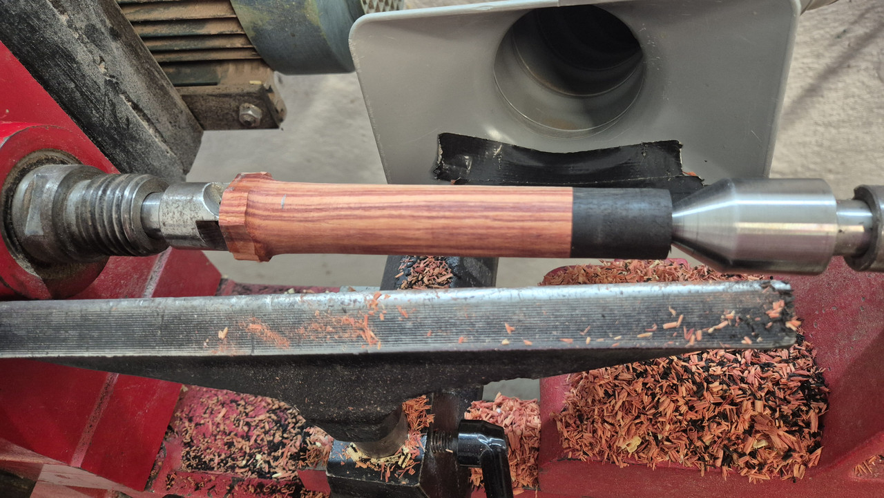

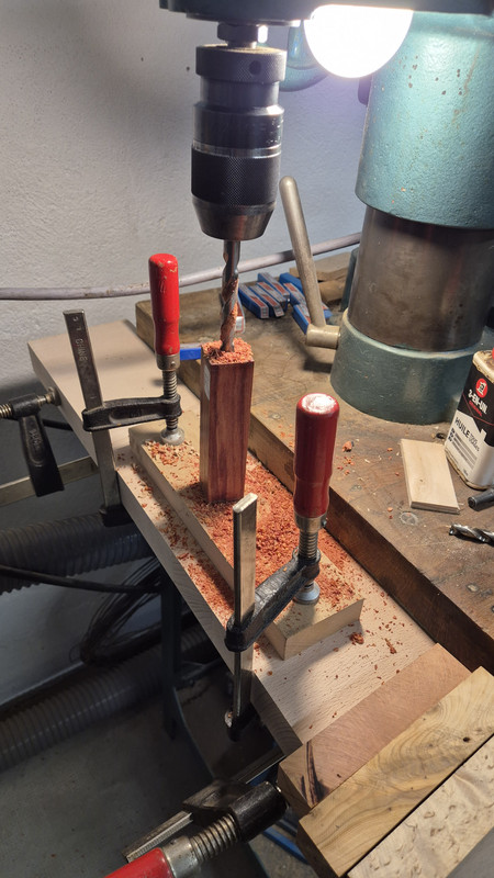

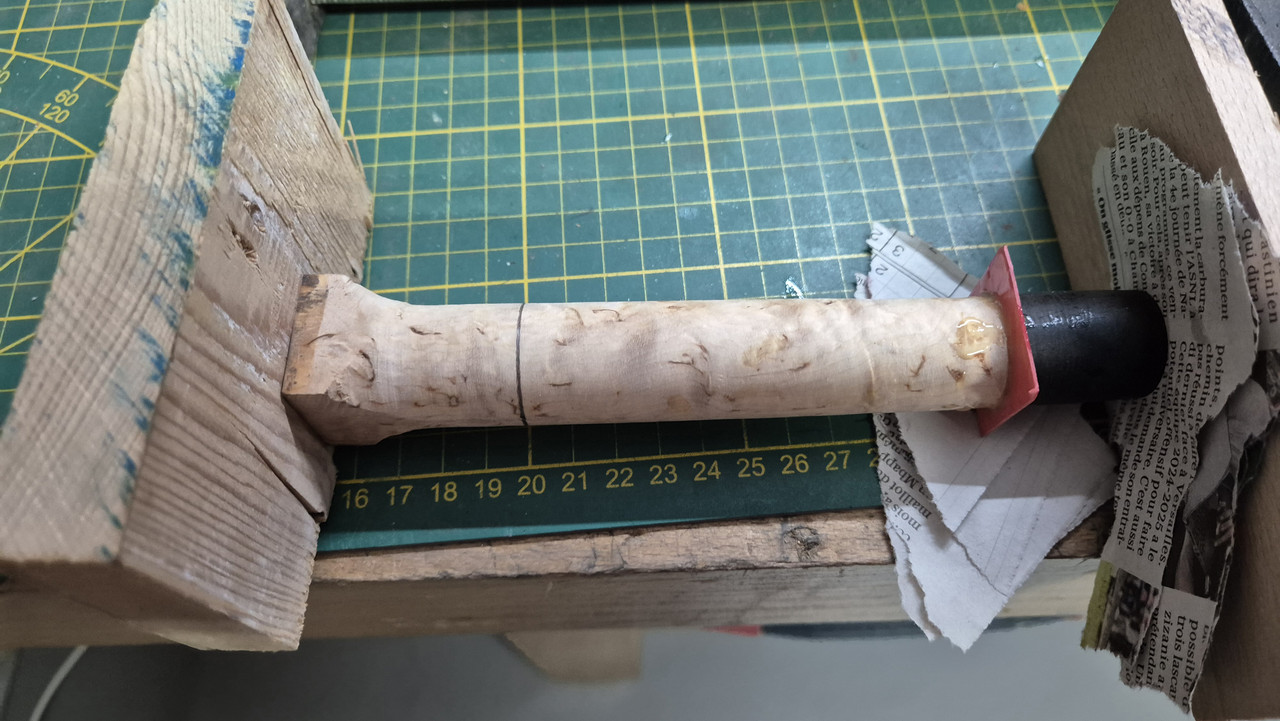

Perçage des manches … pour cela je préfère la méthode avec la perceuse colonne et un centrage par le bas avec un pion plutôt que sur le tour. Je trouve que j'ai une plus grande rigidité en maintenant à la main le bois en descendant avec la mèche plutôt qu'avec une mèche fixe et le bois qui tourne. Car même avec un bon centrage sur le tour, la flexibilité du bois et de la mèche fait que ça part un peu en ovale.

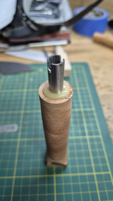

Montage avec le tube inox des 2 pièces en bois pour un premier tournage … Pas encore à la cote finale car il y a toujours un jeu entre les 2 parties en bois et le tube.
Au tournage, je me suis aperçu que mon morceau d’if avait des trous et nœuds pas beaux … j’ai remplacé par un morceau de cade.

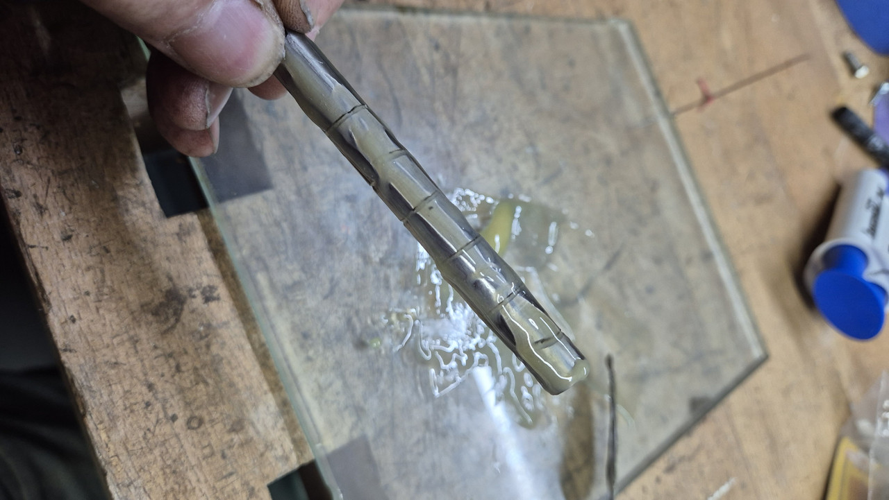

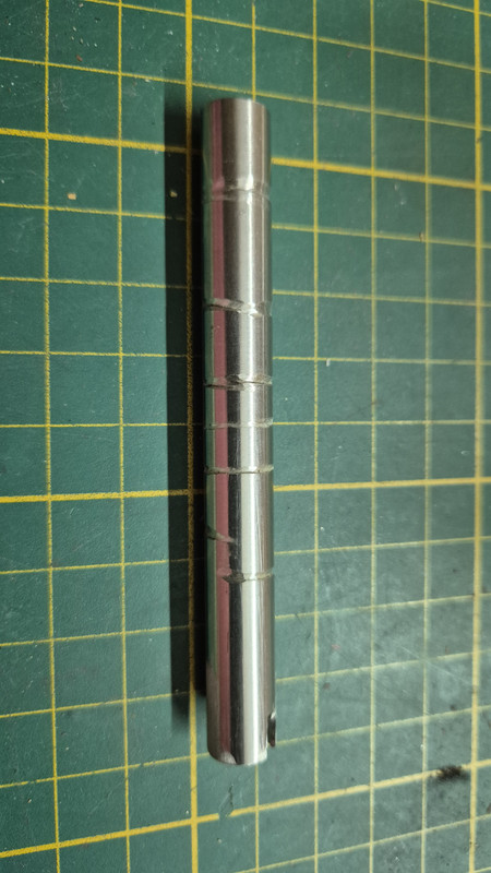

Et c’est parti pour le premier collage des pièces du manche. Je fais des rainures sur le tube, j'ai préparé des intercalaires blanc, noir et rouge pour mettre entre les 2 parties en bois.

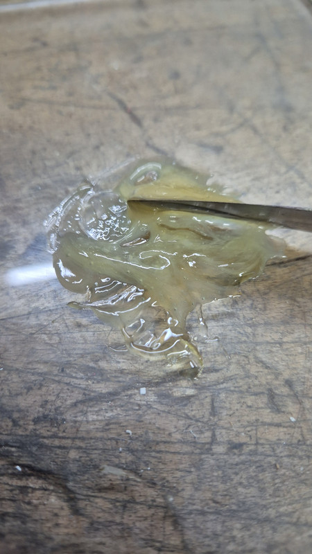

Colle époxy bi-composant

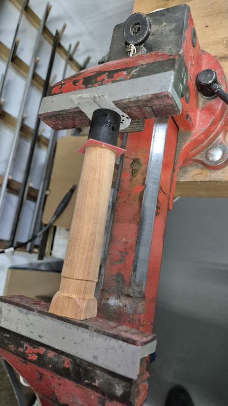

Et voilà… le tout à la presse …

Messagepar lapin » 26 Juil 2025 16:22

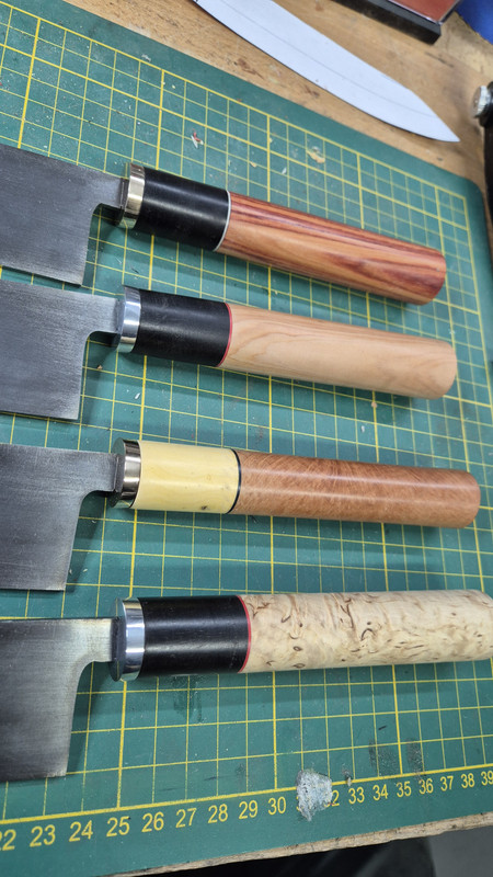

Manches terminés

Messagepar grand goule » 27 Juil 2025 11:22
je trouve que tu te compliques la vie avec ton tube, tu as fait ce choix par rapport à un montage sur soie traditionnel pour une raison particulière ?
Messages: 16098
Messagepar lapin » 27 Juil 2025 12:28
Oui … mais c'est un moyen qui est très solide dans le temps, sans rivet ni soie traversante
Et c'est un montage "à la Marco, alias nwar" que j'aime bien …
J'en ai déjà fait 5 depuis 2019 qui vivent très bien thup

Messagepar lapin » 31 Juil 2025 09:02
Finition des gardes (ou mitres ?) en aluminium et laiton
Prochaine étape passage des manches dans la pompe à vide avec mélange huile de tung + térébenthine
Puis travail sur les lames …

Messagepar Damienandcoinc » 01 Aoû 2025 08:06
C'est vraiment joli ! Pour le montage, tu colles ensuite la soie dans le tube ?
