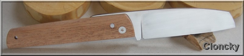

Messagepar Cloncky » 15 Nov 2009 20:09
Salut et encore merci les gars,
Un pliant en cache un autre, puis un autre, etc..
Bref, le N°31 est en route...
Simulation 3D avec sa plaquette de simulation (toujours en nyangon), les platines seront en titane et les plaquettes finales en bois de rose ou autres (à voir).
A + Cloncky

Messagepar Bigsam » 15 Nov 2009 20:17
Il va (encore) être super ce dernier thup

Messagepar Stéphane Détrait » 15 Nov 2009 20:56
ça m a l air bien long comme lentille non ???? le top !!
perso j aime pas trop la forme de la pointe, j aurais plus vu une sheep foot ou dans le style

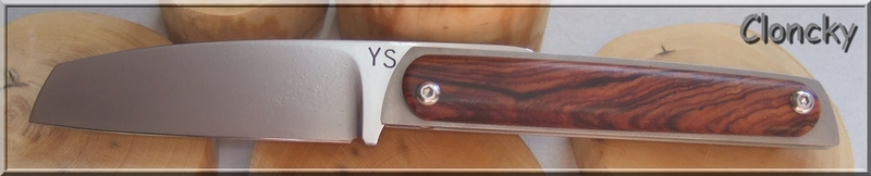

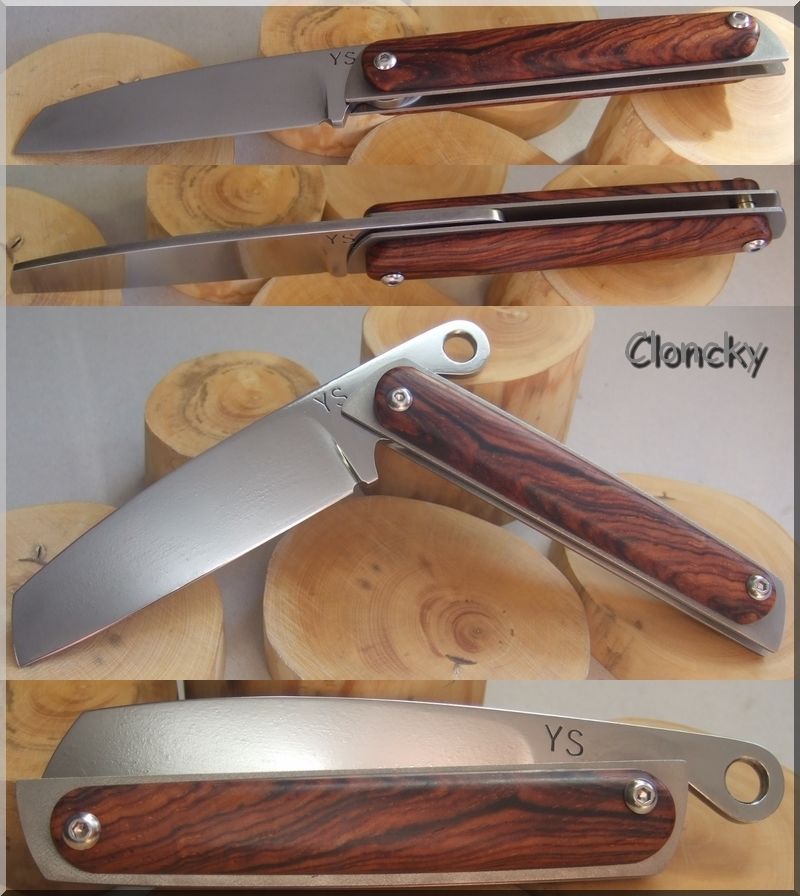

Messagepar Cloncky » 16 Nov 2009 15:51
Hello boys,
Pliant N°31 fini :
Donc, j’ai utilisé du XC75, du titane grade2 et du cocobolo, il est beau, poils au dos...
Mon nouveau EDC, parce que je le vaux bien...
A + Cloncky

Messagepar Doud » 16 Nov 2009 15:55
bien, beau :D !
mais bon sang de bois, tu vas me les noyer ces axes et vis, oui :twisted: ?!

Messagepar Bigsam » 16 Nov 2009 15:57
Ohhh pétard magnifique !
Ton plus beau à ce jour je crois.
La nouvelle forme de lentille est tip top.
Et c'est vrai que tu pourrais noyer les vis ;)

Messagepar Cloncky » 16 Nov 2009 16:01
Salut Doud et Sam,
Merci,
Promis, le prochain, je coule les vis :D

Messagepar Doud » 16 Nov 2009 16:02
OK, ça ira pour cette fois, garnement !

Messagepar Stéphane Espi » 16 Nov 2009 18:10
il est très réussi
deux observations:
quel est ce grain sur la lame ?
la cote prés de l'axe aurait mérité d'être plus grande
bisous

Messagepar aliaswonder » 16 Nov 2009 18:14
thup Superbe ce dernier. On sent que techniquement ça s'affine mais aussi une personnalité qui émerge avec des lignes fluides, un style sobre et aérien.
Je suis d'accord pour la visserie noyée et je verrais bien aussi des plaquettes qui suivent plus les contours des platines (my 2 cents).

Messagepar AL 1 » 16 Nov 2009 18:14
c'est tres beau ,mais j'aurai préféré que la côte suive la forme de la platine,avec un retrait de 2m/m

Messagepar oufti » 16 Nov 2009 18:28
Waip, très chouette, juste les vis aux extrémités des plaquettes je trouve ça moche.
Tu aurais pu faire une vis d'axe et d'entretoises en têtes fraisées cachées sous les plaquettes elles-même vissées avec du M2 dans les liners.
