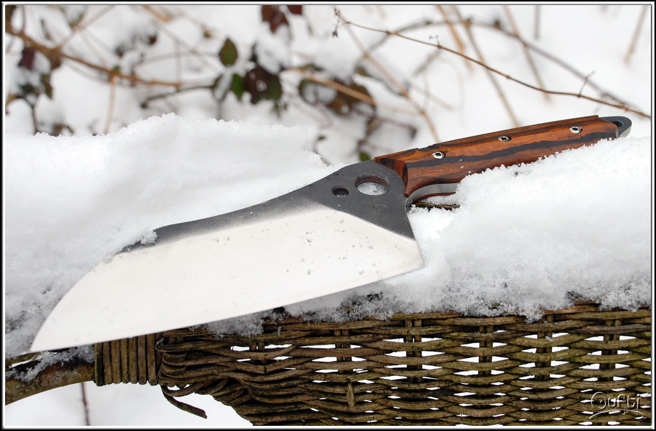

Messagepar oufti » 15 Fév 2010 15:05

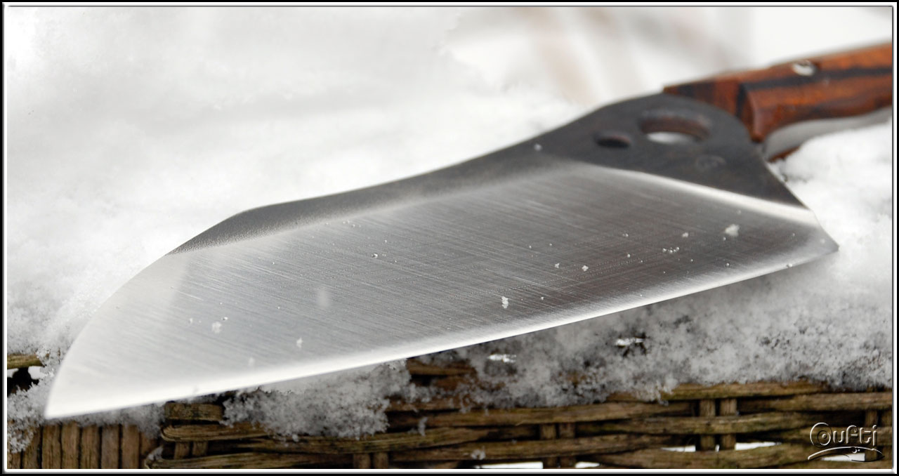

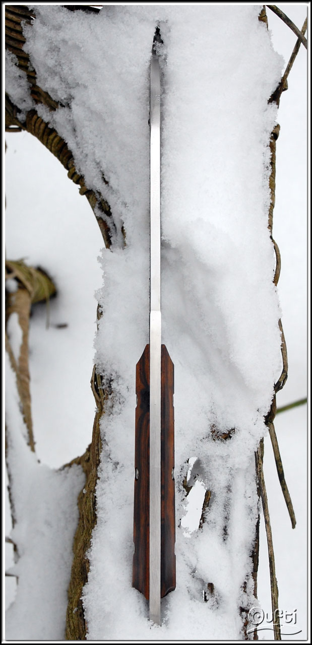

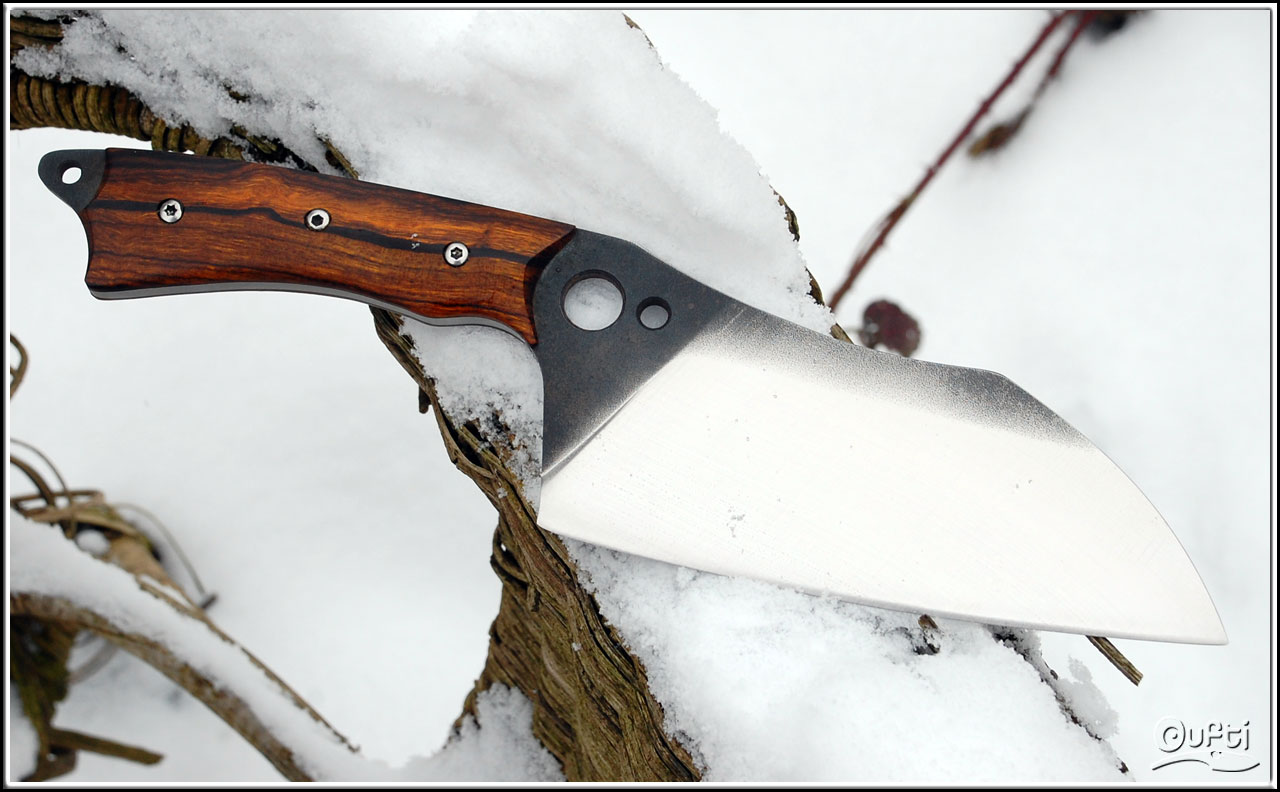

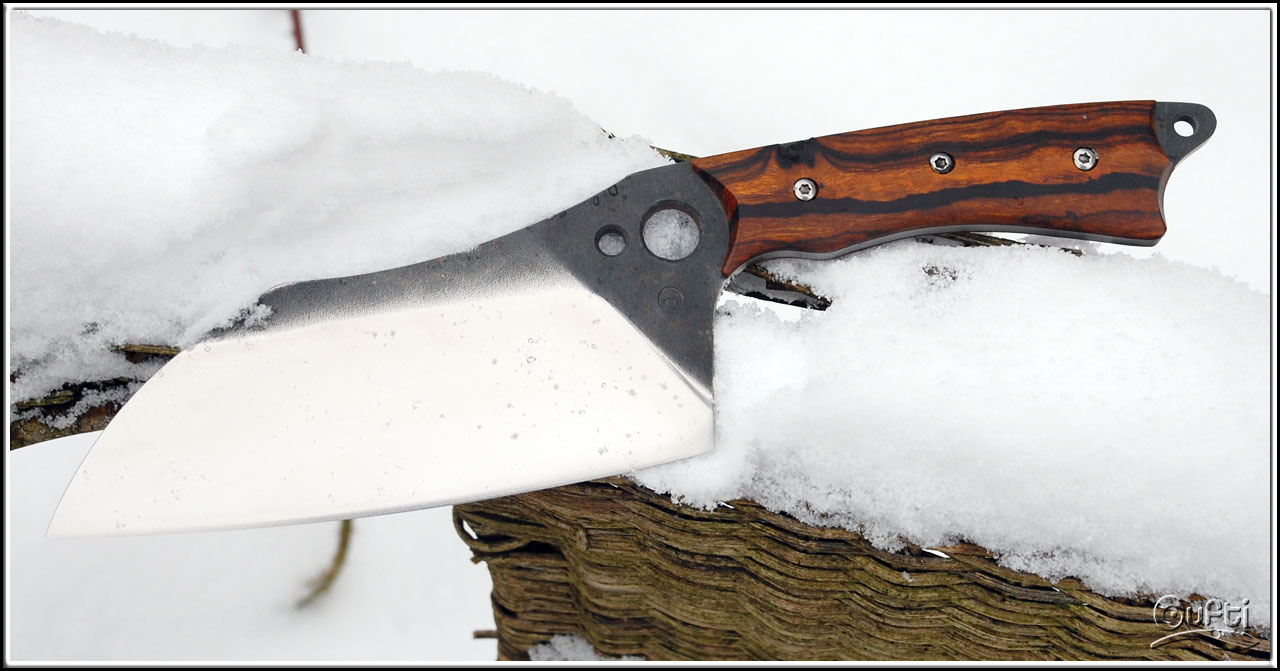

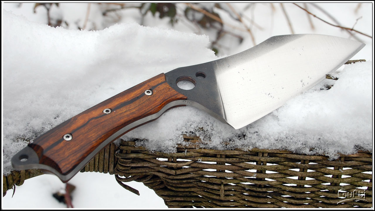

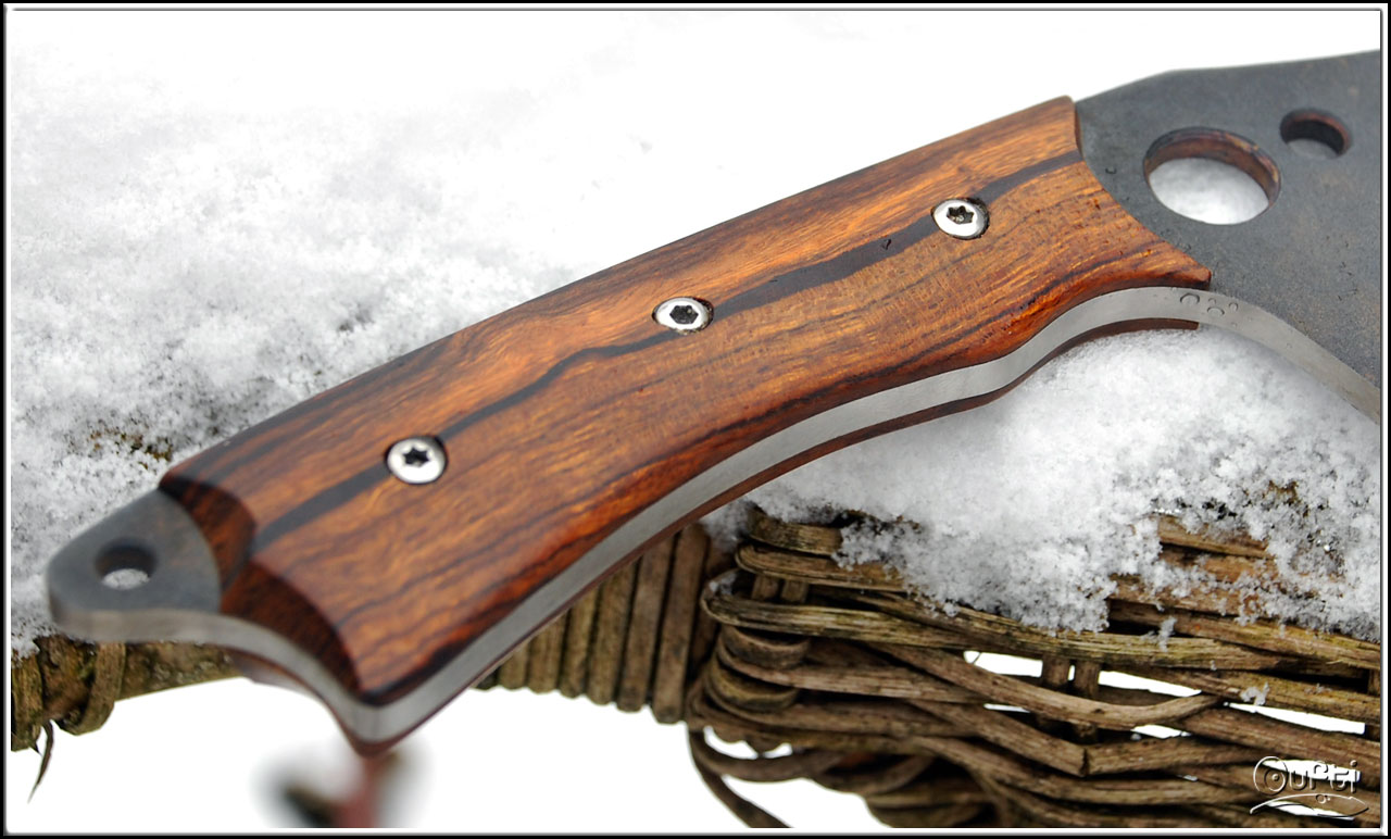

Voici de meilleures photos.
Donc, D2 de 4.6mm avec fil convexe, bois de fer vissé, 280mm hors tout pour 150mm de lame et 322gr.

Messagepar Renô » 15 Fév 2010 15:21
Tu manquais de visserie Torx ?
Le jeu des 7 erreurs ?

Messagepar aurelxv » 15 Fév 2010 15:29
Pièce originale (moins a mon gout que la grande majorité de ta prod), a quelle tache tu la destine exactement ?

Messagepar oufti » 15 Fév 2010 15:32
aurelxv a écrit:Pièce originale (moins a mon gout que la grande majorité de ta prod), a quelle tache tu la destine exactement ?
C'est un Deba façon Oufti, donc un gros couteau à tout faire, couper un poulet en deux, hacher des légumes (pas trop croquants), etc...

Messagepar Renô » 15 Fév 2010 15:33
Avant-dernière photo: je suis bigleux ou bien c'est du 6 pans sur la vis du centre ?

Messagepar Shengouille » 15 Fév 2010 15:34
C'est une torx pleine de colle !

Messagepar oufti » 15 Fév 2010 15:36
Ah flute, je n'avais même pas vu, elle a du sauter de sa boite vers la boite de torx ,en tout état de cause elle s'est super bien vissée avec un T8... je vais la changer.
