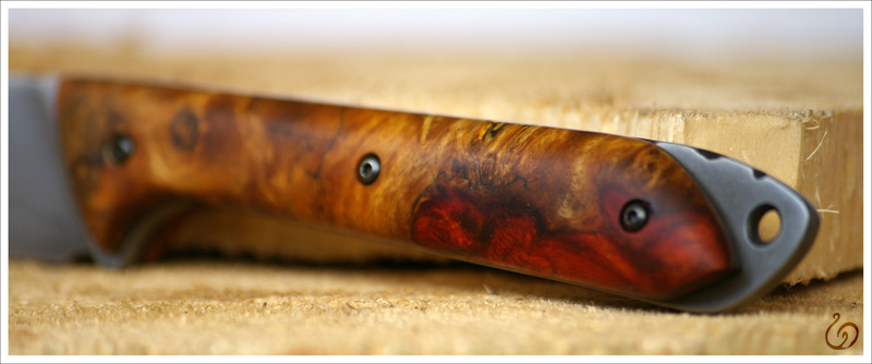

Bonjour ,

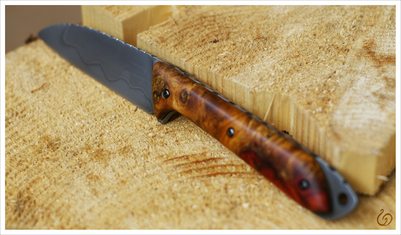

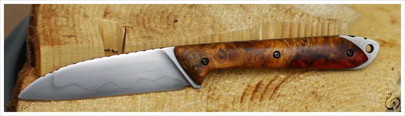

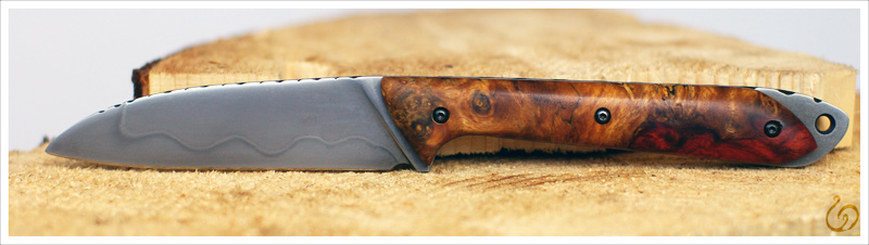

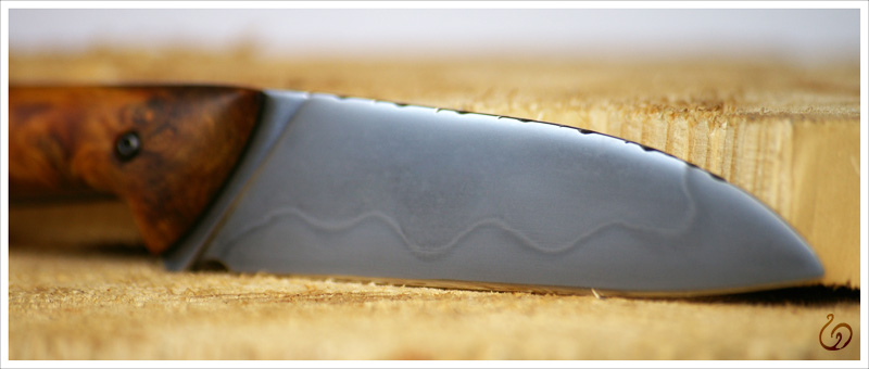

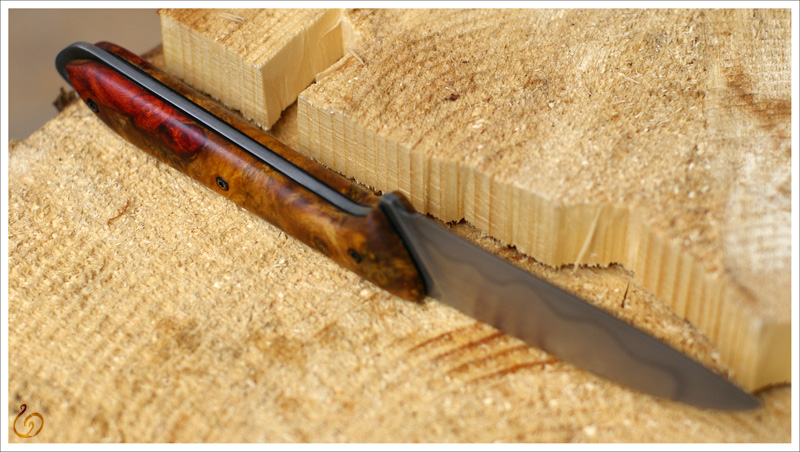

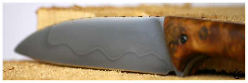

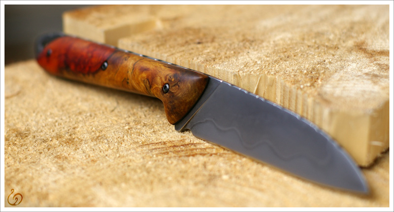

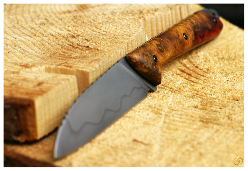

Voici mon premier couteau enfin fini après 5 semaines de boulot et plus de 60h dessus. :D
Couteau de table type plate semelle réalisé en XC75 (stock removal) et loupe d’amboine stabilisée avec intercalaires noirs, trempe sélective au mastic réfractaire et guillochage lame + manche. Design réalisé avec Adobe Illustrator.
Longueur totale : 21,5cm
Lame : 9,5cm
Épaisseur manche : 17mm
Épaisseur lame: 3mm
Poids : 100g (pile !)
Outillage utilisé : scies à main, limes, toiles emeri et corindon, perceuse à main sur support. Produit d'abord sur ma terrasse puis dans mon box.
Et je me suis lancé après beaucoup de lecture de forum (forgefr surtout mais aussi un peu NeoCzen), de tutoriaux (Clonky, Cardoso, Espi,…). Merci à tous ceux qui partagent leurs connaissances :D

Messagepar AL 1 » 21 Fév 2011 13:07
pour un coup d'essai ,coup de maître !
bravo,tres réussi,forme originale,superbe ligne de trempe !
c'est comme dans le cochon...tout est bon !
Croche et tient

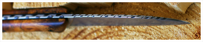

Messagepar Woodtz » 21 Fév 2011 13:16
Bienvenue !
Un très beau couteau, félicitation !
Quoique... Le guillochage se poursuit un peu trop sur la lame à mon goût...
Mais c'est quand même très trs bien, a fortiori pr un premier ! :wink:

Oui c'est vraiment mon premier... Et j'ai quand même foiré un jeu de plaquettes d'amboine en perçant après les avoir arrondies (donc trou ovale), j'ai refais le masticage réfractaire 5 fois, suis passé à travers les intercalaires comme dans du beurre et donc ait défoncé un trou de plaquettes,… Bref de bonnes grosses erreurs de débutant quand même! :lol:
Et puis sans les infos des forums je n'aurai sûrement pas sorti ça non plus.
Pour le côté manuel: je ne bricole même pas chez moi (locataire) mais l'un de mes grand père que je n'ai jamais connu forgeait. Peut être une histoire de gènes! :lol:
Et puis il faut dire aussi qu'avec des outils à main on à la temps de corriger ce qui ne va pas au fur et à mesure (genre il te faut 2h pour arrondir un angle: du coup bah y a pas de risque de rogner trop de matière d'un coup)… :roll:

Messagepar Stéphane Détrait » 21 Fév 2011 13:24
bravo bien réalisé, un conseil juste remonte un peu ton mastic au niveau du talon de la lame, pour tremper un tant soit peu le ricasso !! sinon bravo et si tu comptes continuer , prend vite un backstand tu diviseras ton temps de travail par 10 !!
pour la trempe comment as tu chauffé ?

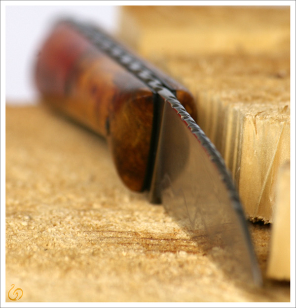

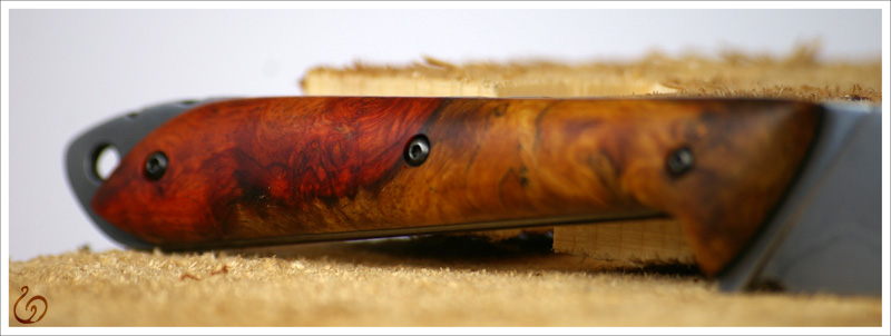

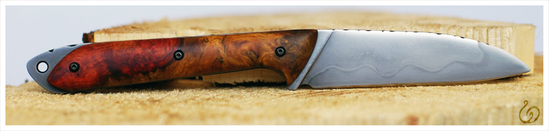

Messagepar .LuD. » 21 Fév 2011 13:27
Put... pour un premier, ca commence super fort !
(y'a pas une différence de taille de plaquettes ou c'est le point de vue ? 12ème photo ? )

Messagepar Melk » 21 Fév 2011 13:38
Merci de vos commentaires :wink:
Oui le masticage si j'en refais je tremperai aussi le talon du ricasso. Mais bon, le prochain ça sera un damas d'eurotechni pour un projet de piémontais et j'en ai tellement ch... avec la mastic réfractaire que je vais attendre un peu avant d'en refaire (j'ai même donné mon tube tellement ça m'a soûlé…)! :lol:
Pour les plaquettes: les 2 sont identiques en épaisseur, j'ai passé pas mal de temps à les poncer pour ça, peut être un effet de la photo...
Pour la petite histoire voici le projet de la première ébauche jusqu'à la réalisation:
C'est là aussi qu'on voit que je suis débutant car j'ai dû renoncer à pas mal de chose: le ricasso courbe j'ai pas réussi, j'y ai passé pourtant beaucoup de temps. Les rivets creux pas réussi non plus. Et l'écart entre les plaquettes et le manche j'ai préféré laisser tomber car la prise en main sur un plate semelle n'était pas aussi bonne sur mon premier jeu de plaquette qu'en les laissant plein manche. A oui et je me suis gourré de lime aussi pour le casse goutte. Et puis un serre joint s'est desserré au perçage et la lame à atterrit sur la pointe ce qui fait que je n'ai pas pû faire un pointe aussi pointue que les dessins! Bref, un vrai débutant quoi! :roll: :lol:
