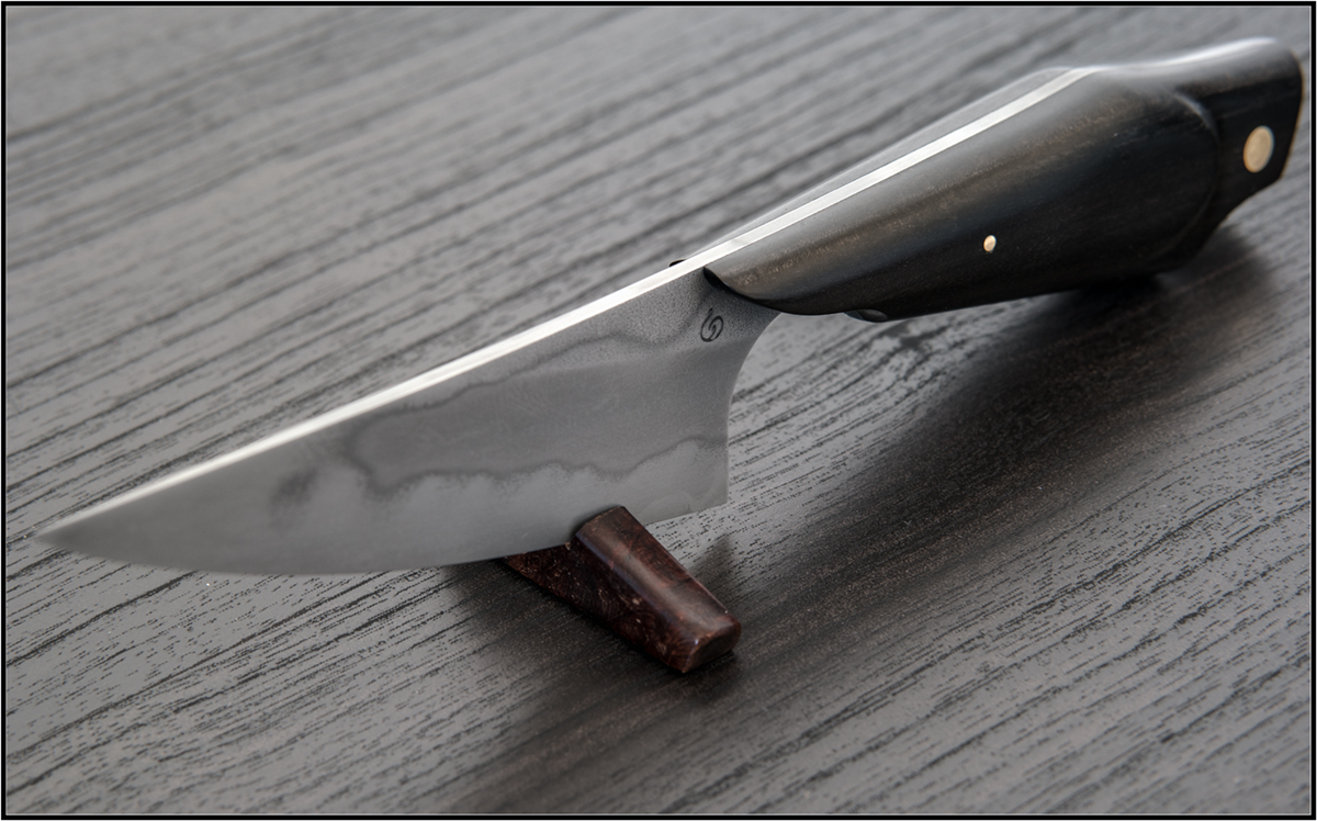

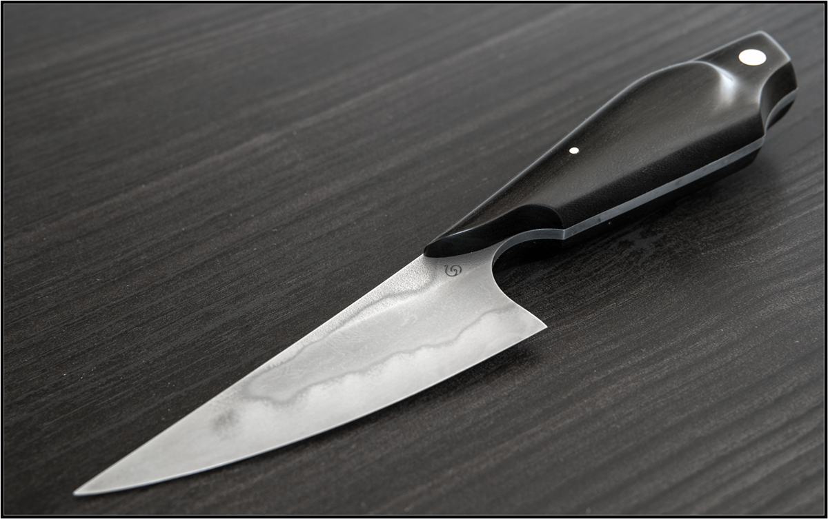

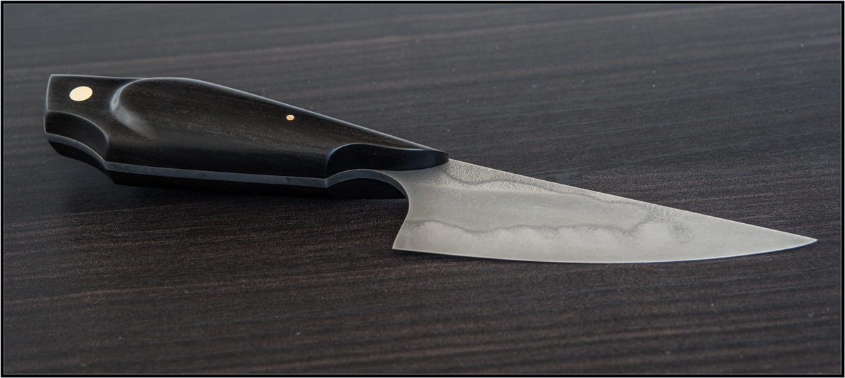

Après un « léger » délais de 21 mois sans rien sortir j’ai donc repris le chemin de l’atelier à l’occasion du départ d’un bon collègue de boulot avec lequel j’ai travaillé plus de 5 ans... Un type que je vais regretter tant professionnellement qu’humainement, on a partagé quelques bonnes grosses galères de boulot sur toutes ces années mais bon, c’est la vie, tout change... Du coup : bam un petit utilitaire en cadeau de départ, c'est plus sympa que des cadhoc et ça me donne l’occasion de faire mon couteau annuel ! Bon par contre en plein hiver la motivation pour descendre me geler dans le box à 3°C était assez moyenne... :roll:
Pour celui-ci j’avais envie d’essayer de sortir un hamon plus travaillé: j’ai donc fait quelques essais de masquage avant d’aboutir à quelque chose de relativement vaporeux pour du 115W8 (ponçage au 1200 puis perchlo) puisque je n’avais rien de mieux sous la main... OK c'est pas fini à la pierre, c'est laminé et pas forgé, etc,… mais je suis plutôt content du motif au final: c'est assez torturé et il y a un peu d'activité (j'ai trempé avec une épaisseur très fine au tranchant pour essayer de ne pas trop poncer après trempe et garder le max d'activité)

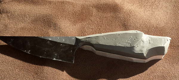

J’avais aussi, et surtout, envie de travailler de manière différente le manche. J’ai donc fabriqué un modèle en plastiline (une pâte à modeler qui ne sèche pas et qui se travaille facilement) afin d’avoir une idée du volume et de la prise en main, ça m'a donné ça après quelques essais:
Puis je suis donc passé au travail du bois: j'ai sculpté le bois un peu à la gouge (outil que je maîtrise vraiment très peu) puis au tambour de ponçage. Ensuite cales de ponçage de différente forme jusqu’au 1200.
J’ai choisi comme bois un ébène du Gabon sans veinage pour ne pas casser visuellement l’aspect sculpté. Ce bois permet un très beau poli et un toucher très lisse/agréable tout en ayant une belle profondeur dans la teinte. Je trouve le prise en main confortable tout en donnant un peu d’originalité au manche même si j’aimerai avoir un meilleur niveau pour aller plus loin dans ce genre de forme ! (dites Mr Wieland, vous voulez pas me former au lieu de prendre votre retraire?)
Pour les soucis j’ai surtout eu quelques sueurs froides avec le côté très cassant de l’ébène : même en alésant rigoureusement mes trous j’ai eu des microfissures au fur et à mesure des montages et démontage du rivet arrière du coup j’ai percé l’intérieur des plaquettes pour mettre de l’époxy afin que ça ne bouge pas et ai stabilisé les micro fentes à la cyano fine au cul.
Je me suis aussi un peu prit la tête pour garder la teinte gris mat du perchlo sur la partie manche puisque d’habitude je fini le ponçage du métal plaquettes montées. Là il a donc fallu faire les finitions de l’acier et du bois séparément puis que tout soit parfaitement ajusté et c’est moins simple que de finir le couteau plaquettes collées...
L'idée étant aussi d'avoir un couteau dans le genre sombre et mat: c'est un clin d'oeil car je me fais souvent chambrer sur ma manière de m'habiller au taf (on va dire que je suis pas trop fan de la couleur)
Je vous présente donc « Flowers of the Sea » (Toujours d'après un titre de Dead Can Dance: album de 1984) mon 30eme couteau
Lame en 115W8 que j'ai fini de poncer au WD40 (je crois que c’est FredA qui a raison en fait le WD40 c'est le bien)
Manche en ébène du Gabon
130g pour 210mm
Lame de 100mm et 3mm d’épaisseur
Trempé au polymère de trempe (mon premier d'ailleurs: et c'est un gros gain de vitesse de trempe sur le 115W8!)
Quasi zero grind
Photos avant affutage :

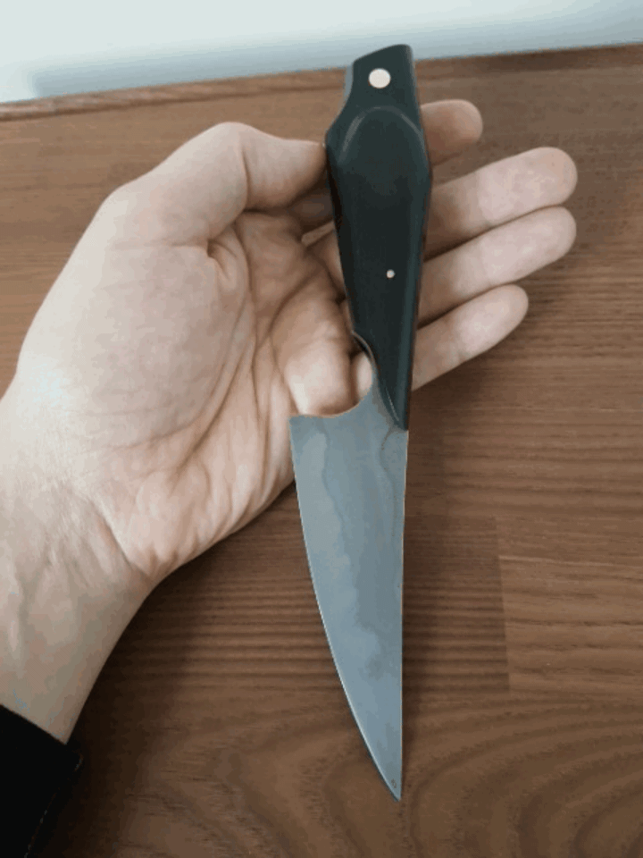

Une idée du volume et de la taille:
