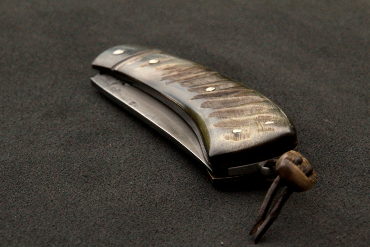

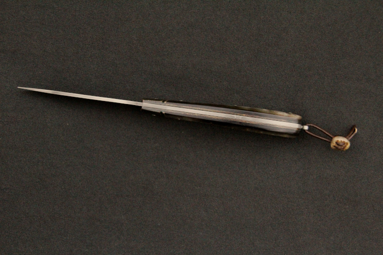

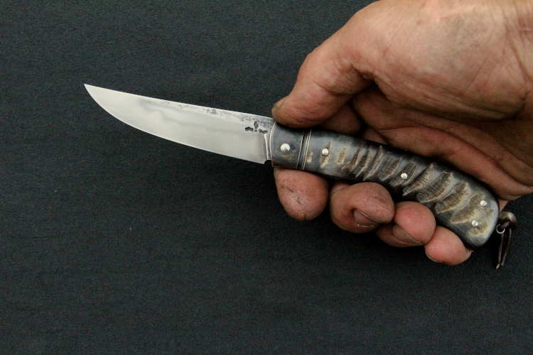

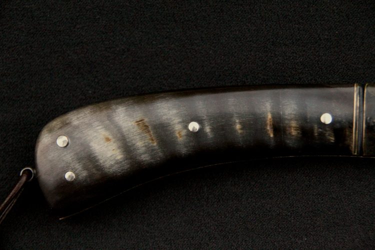

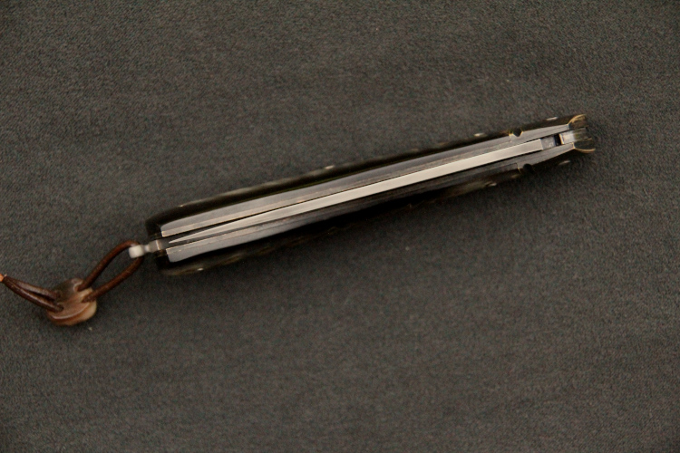

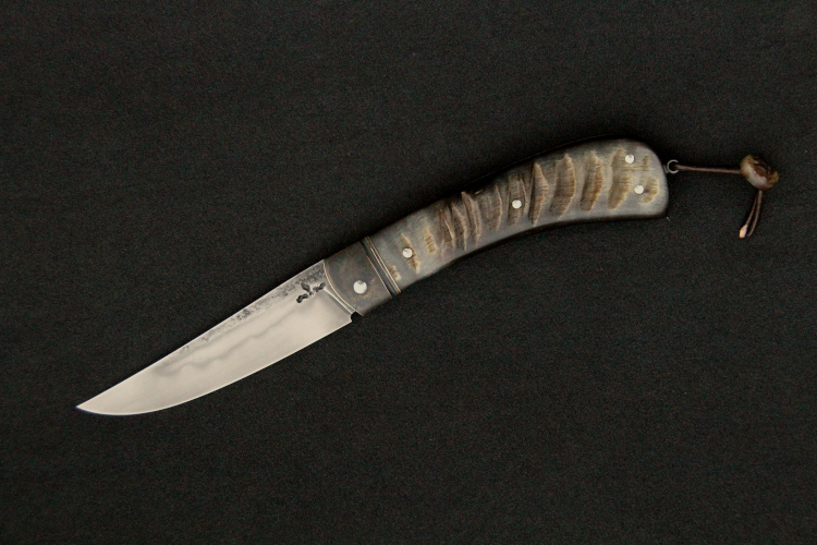

Messagepar rahansor » 17 Sep 2025 18:52

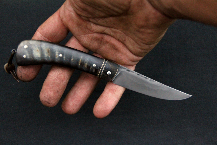

Bonsoir, le voici terminé!…
Cran forcé,
lame de 8,1 cm en C130 du Saut du Tarn, pour 18cm au total hors passe-lacet,
ressort XC75, platines et mitres laiton patiné,
plaquettes et perle corne de mouflon des Bésines (Ariège)travaillé à partir de la corne brute par mes soins, sans doute ma dernière paire de plaquettes de ce mouflon...
à retrouver sur "le coin des pros" dans "les couteaux du nain" et pour les commentaires c'est ici! ;)

Messagepar Damienandcoinc » 17 Sep 2025 19:15
Il est vraiment vraiment (vraiment vraiment) chouette ! Et la patine sur les mitres est bien assortie a la superbe corne !!
Messages: 12009
Messagepar Fr@nk » 17 Sep 2025 19:20
Vraiment mais vraiment d accord avec coincoin !
