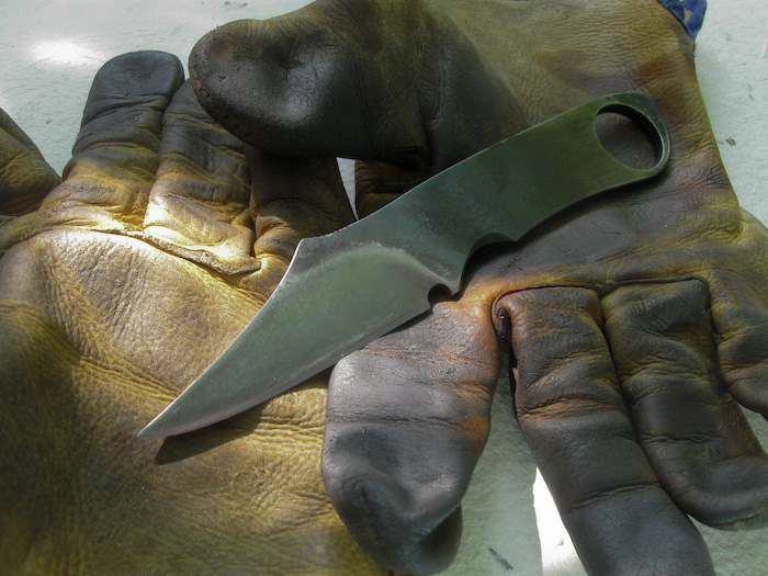

Messagepar Lolo94 » 09 Juin 2009 23:34
Un petit truc pointu.
18cm de long, lame 7,5cm, épaisseur 4,3mm.
Taillé dans un bout de "blue paper steel" japonais et tempé avec difficulté comme d'habitude, mais le résultat est plutôt bien pour moi. Tranchant convexe.
Un des défis était d'arriver à faire sortir ce couteau que j'avais en tête d'un plat d'acier de 3cm de large.
On peut tenir le manche normalement ou utiliser le trou à la manière d'un karambit. Le trou fait 2,3cm de diamètre.

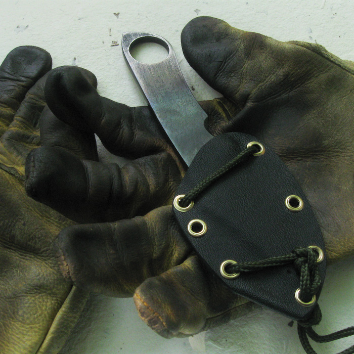

Messagepar Cloncky » 10 Juin 2009 11:11
Hello Lolo,
Sympa,
Cependant, même pas un petit manche... :sifflote:
En CI par exemple :roll: ou joli bois...
A + Cloncky

Messagepar Opiwan » 10 Juin 2009 12:42
J'aime beaucoup le style bravo thup
C'est cranté sur le dos de lame pour l'appui du pouce ?
Moi je verrais bien un laçage cuir ou paracorde pour l'habillage du manche... :roll:
