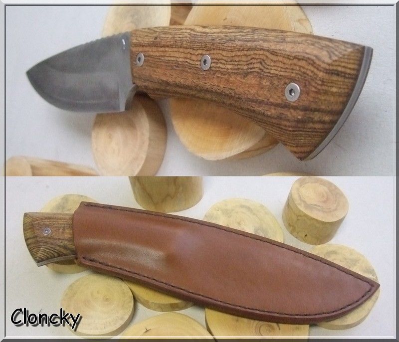

Messagepar Cloncky » 04 Nov 2011 17:52
Hello les filles,
Bravo Gunsmith pour ce "défi trois doigts" :chin:
Bon, j'avais dit XC10-XC100-XC10, donc...
Ce deuxième est plutôt bushcraft que cuisine :
Longueur : 230mm
Tranchant : 110mm
Epaisseur : 4mm
Trempe : 785° à l'eau 35-40°
Poignée : bocote, épaisseur 6mm (pour les plaquettes) 16 au total
Poids : 215gr
A + Cloncky

Re: Défi 2011

Messagepar Blue Dog » 05 Nov 2011 12:03
Et de deux pour Cloncky thup (quoique je préfère le premier)
