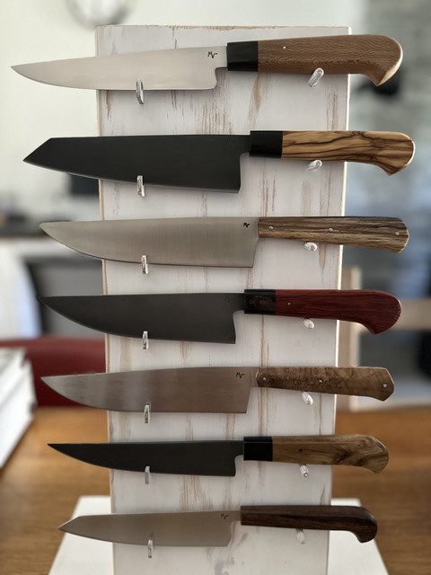

Merci merci ! Pfiou, c'est compliqué en ce moment avec la chaleur qu'il fait à l'atelier. Bon an mal an j'avance pour Nontron. Côté fixes je me suis pas mal amusé sur du couteau de cuisine:
Bon, il me reste 15 jours pour essayer de sortir du pliant...
