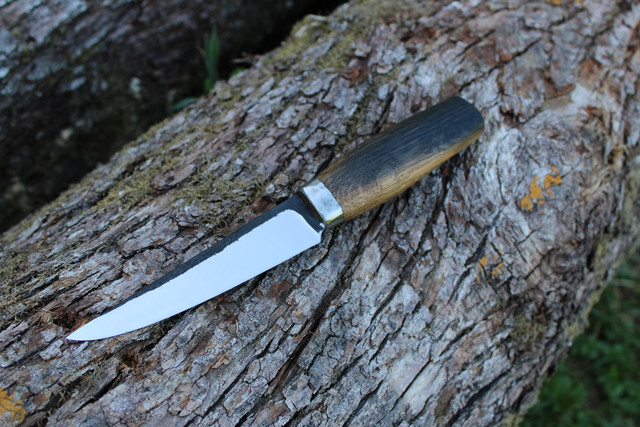

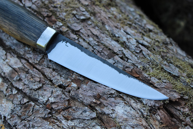

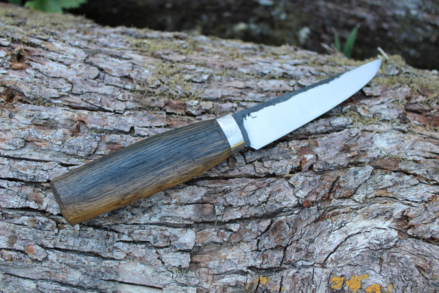

Enfin des couteaux !
Les premiers présentés sont 2 grands utilitaires de taillandier.
Pour résumé :
Le manche est taillé à la main, sans machine, il y a des traces d’outils résiduelles qui sont tout à fait assumées (plane, wastringue, rabot, finition au racloir).
La lame est forgée comme un autre outil, en priorisant le déplacement de matière et limitant l’enlèvement autant que possible.
Le scellement est fait au ciment de coutelier maison.
Plus de photos et de détails ici : https://latelier-de-max.com/produit/utilitaire-de-taillandier-grand/
Quelques infos :
Chêne d’écluse – lame 130 mm – manche 120 mm – Epaisseurs : 4.5 mm au départ de lame, 3 à mi lame et 2.2 à 20 mm de la pointe
Noyer – lame 155 mm – manche 120 mm – Epaisseurs : 4 mm au départ de lame, 3 à mi lame et 1.8 à 20 mm de la pointe
Bonne journée !
