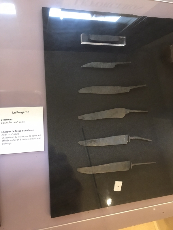

Messagepar bpc » 25 Aoû 2026 18:13
Au sujet des couteaux de table, on peut voir dans une vitrine du musée de la coutellerie à Thiers les étapes principales de la forge manuelle d’une lame de couteau de table:
Joli travail, d’ailleurs.
Très précis.

Messagepar sealence » 25 Aoû 2026 18:34
Oui, c'est intéressant d'ailleurs de voir ces étapes de forge.
Messages: 8146
Re: Couteaux cuisines
Messagepar texebp » 25 Aoû 2026 18:35
Merci pour le partage @bpc thup
Je l'avais visité il y a quelques année mais je n'avais pas fait attention au couteaux de table

Messagepar bpc » 25 Aoû 2026 21:11
sealence a écrit:Oui, c'est intéressant d'ailleurs de voir ces étapes de forge.
J’attire votre attention sur l’adresse nécessaire.
En effet, l’épaisseur est si faible, autour de 2 mm au dos et 1 mm au tranchant, qu’il est impossible de contre forger, sinon l’acier se replierait sur lui même.
Du coup, il faut tomber pile sur la bonne épaisseur et la bonne largeur en fin de forge, sans quoi poubelle!
C’est ce qu’il faut avoir sur des lames de pliant, normalement.
Vous avez Lebrun qui réussit ça brillamment sur ses couteaux de chef.
