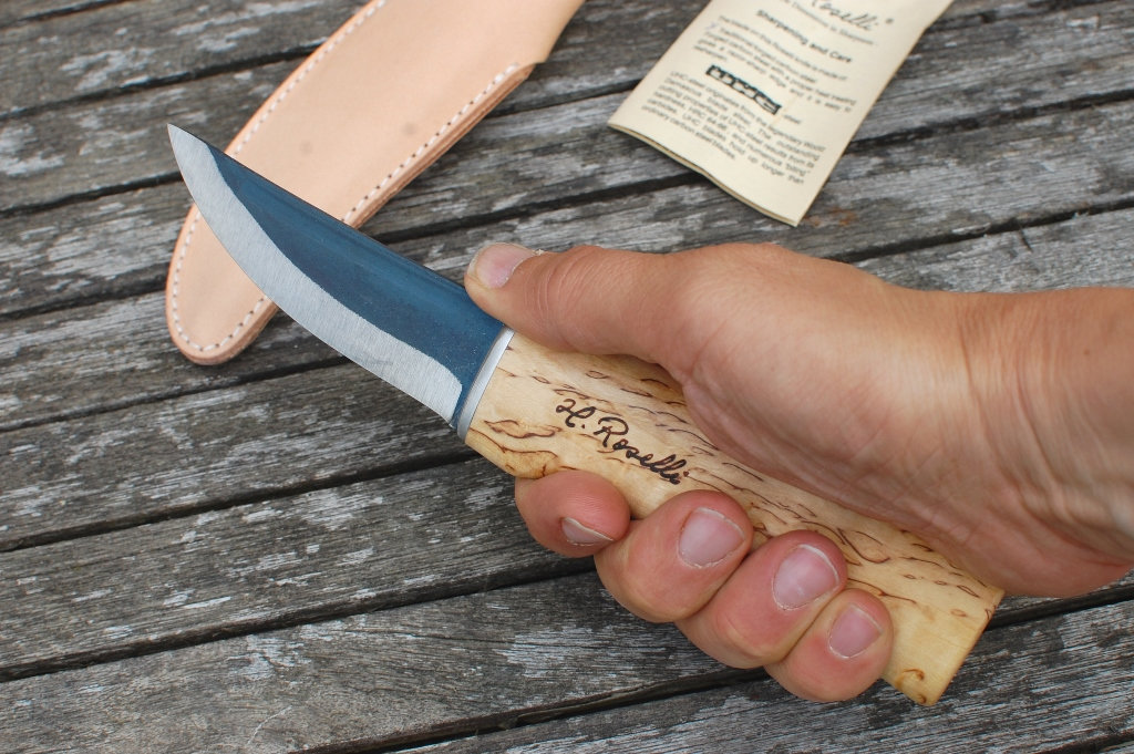

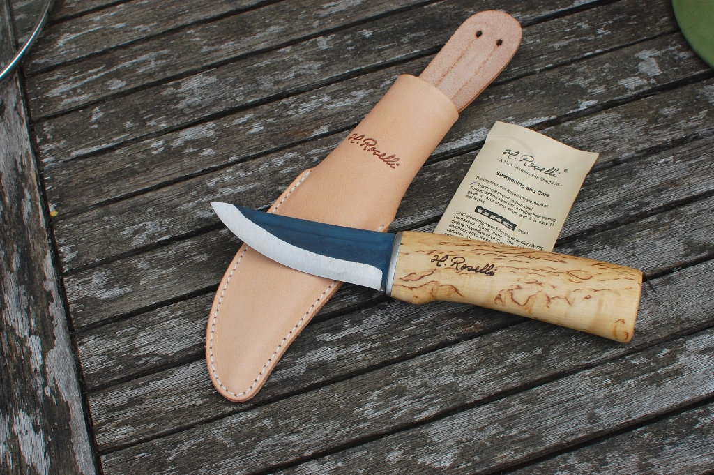

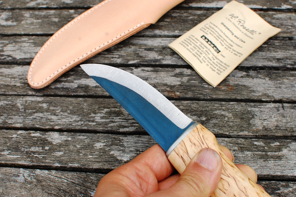

et hop, le facteur sonna deux fois !
y'a un "blood groove" dans la lame, en tout cas dans la version en acier forgé, et c'est terminé à la meule grain 80, visiblement :mouarf:
il vaut mieux avoir des grosses mains, quand meme :shock:
dans le bois, çà pénètre plutôt très bien... :shock:

Fais tremper ton manche :mouarf: dans l'huile de lin pendant une petite semaine, et une semaine de séchage derrière, tu vas voir, y va être tout beau !

il faut le poncer un peu avant au grain fin, ou même pas? :?:

poncage grain fin oui. Cela aide à la pénétration en profondeur (je sens que cela va déraper ). C'est valable pour tout type d'utilisation de l'huile de lin et pas que sur les manches de couteaux :D

Oui, tu peux avec du 1000 ou 1500 si tu as, ou laine d'acier imprégnée d'huile, voir un coup de frotte si tu as, le manche va prendre en profondeur.

Surtout pas! :non non :
les lames des Roselli actuels sont collées dans les manches , ne laisse pas l'huile de lin pénétrer jusqu’à la colle. :?
Plutôt laine d'acier 000, tu frottes tu laisses sécher refaire cette opération 4/5 fois
Wala.…………. de rien! :roll:
la colle et le gras... :cry:

je regardais la composition des lames forgées "basiques", elles sont en "W75(Thyssen-Krupp) steel with a carbon content of 0.7% to 0.8% hardened to HRC 59 – 62."
une petite variation d'à peine 3 points Rockwel :mouarf:
c'est plus ou moins du xc75 quoi (qui lui, a pile poil 0.75 % de carbone).
j'aime bien comme acier, s'pas hype, mais ça coupe bien quand le TT est bon, et Roselli sont réputés pour çà… :D
ok, au pinceau 3 ou 4 fois ! thup
