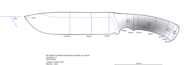

Lolo94 a écrit:Ouais, si c'est adapté aux mains de christobal, apparemment, ça risque de faire une différence, pour certains! Sinon, je penserais comme toi Ilium. :D
Détrompe-toi il n'est pas spécialement adapté à ma morphologie, plusieurs personnes l'ont eu entre leurs mains et ça leur convient !
Il est identique à tes croquis, en longueur il fait 11 cm sur le ventre et 13 cm sur le dos donc . (comme quoi c'est trompeur sans les mesures)
Lolo94 a écrit:
Christobal, la forme de manche de ce custom m'irait très bien. Il me semble que c'est a peu près ce que j'avais proposé en premier (en page 1) pour les lignes des deux côtés du manche. Quelqu'un m'a demandé de le changer point par point... j'ai la flemme d'aller chercher, mais j'ai le souvenir que c'était toi...J'invente?
Tu n'inventes pas, tu as raison, (au départ je n'avais pas ton plan millimétré et pas de superposition à ma disposition) depuis hier c'est ce que je n'arrête pas de te répèter ton premier dessin est pour moi le meilleur, ( à force de modifications les derniers sont dénaturés) il y aurait à mon avis simplement quelques petits détails à prendre en compte . Serait-il possible d'avoir ce premier croquis sur papier millimétré, merci .
Lolo94 a écrit:
Par ailleurs ce manche ci est très différent de ton schéma de la page 1...
Tout comme il est différent du Fehrman et du MCKF. :?:
Ils sont différents mais c'était pour vous montrer que j'ai fait une synthèse de différentes poignées pour arriver au résultat que je propose . :wink:
christobal

christian812 a écrit:Ouais … je ne sais plus quel était le premier croquis de Lolo … gentil de me le rappeller !?
On en est à la phase d'affinage comme un bon fromage !
Et le Lolo, il se casse le cul pour combler tout le monde > mission impossible > ce sera un compromis !
Le premier croquis de Lolo est en page 1 au fond du premier post de ce thread, c'est celui-ci, il faudrait y adjoindre la forme des plaquettes ainsi que le trou pour la dragonne des derniers croquis, le tout sur papier millimétré . :D
Merci .
christobal
Professeur Rollin
Messages: 2375
Inscrit le: 14 Mar 2008 13:30
Re: on fait comme MCKF - le camp-knife ? (votation)

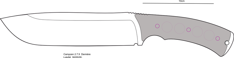

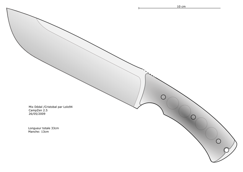

Messagepar Lolo94 » 30 Mai 2009 01:30
Il existe déjà, page 27 parce que le contour du dessin n'a presque pas changé jusqu'a cette version:
J'ai essentiellement ajouté un peu d'embonpoint à la lame et rendu le repose pouce moins saillant.
Voici le plan que j'ai testé en maquette, avec les mesures faites sur le plan, et contrôlées sur la maquette pour le manche. L'angle du manche n'est pas vraiment relevé, c'est la courbe inférieure qui change surtout. Le manche s'élargit moins vers l'arrière, ce qui est compensé par a protubérance finale.
Le même mais reprenant le profil original du manche à peu de choses près:
Là je sature ; dernier dessin pour quelques jours... ;)

Voici la "dernière" de Lolo mm … qui est un peu en saturation pour le moment et on le comprends !

Messagepar christobal » 30 Mai 2009 15:52
Merci, Lolo pour ce dernier croquis et merci Christian pour l'avoir reporté sur un fond millimétré .
On ce retrouve dans quelques temps pour définir la hauteur de l'émouture, son angle ainsi que celui du tranchant, l'épaisseur des plaquettes etc … :wink:

Messagepar MMB » 30 Mai 2009 16:48
Pourquoi avoir donné du ventre au fil ?
;o)
MMB
Basic Instinct
Messages: 1940
Inscrit le: 31 Oct 2006 09:34
Localisation: Outreau - 62
Messagepar olmo » 30 Mai 2009 16:50
MMB a écrit:Pourquoi avoir donné du ventre au fil ?
;o)
Messagepar Lolo94 » 30 Mai 2009 17:10
Pourquoi droit?
Lolo94
Messages: 4875
Inscrit le: 01 Oct 2007 00:28
Localisation: Ile de France
Messagepar Ghjallone » 30 Mai 2009 17:18
;o)
ca coupe mieux qu'un tranchant plat.
comme un katana, quoi...
