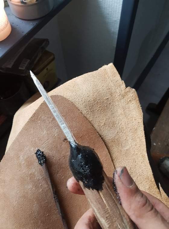

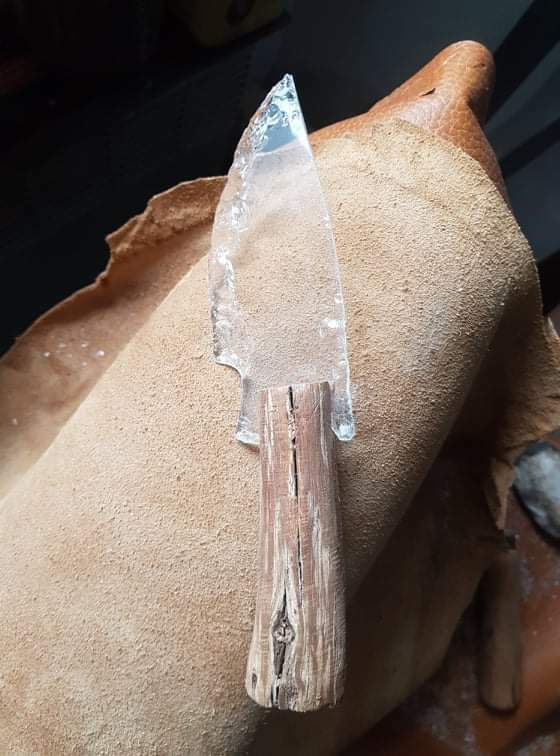

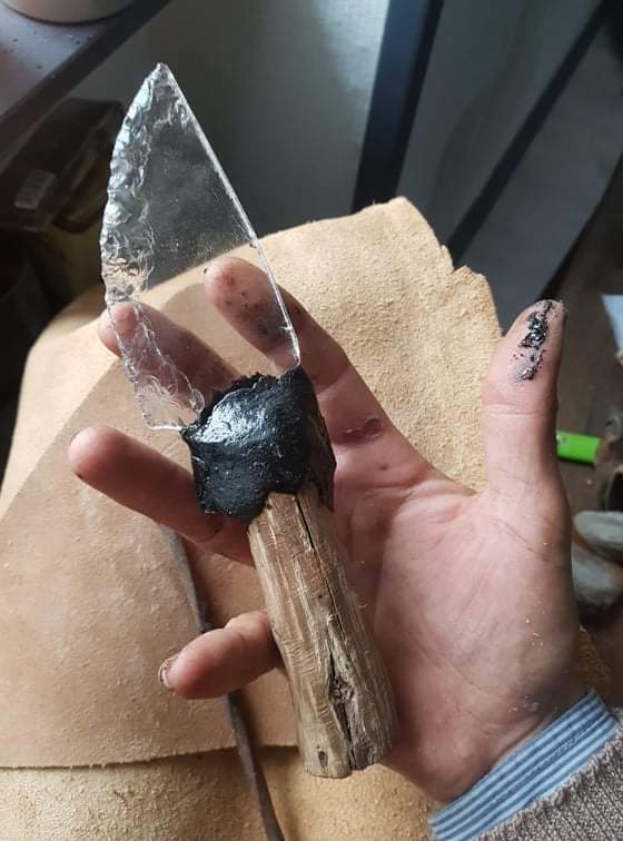

Sinon ya la colle préhistorique que je faisais à une époque qui pourrait bien convenir. Pareil, maléable à chaud, et pour le coup ça tient très très bien, surtout si c'est à l'intérieur du manche, c'est hydrophobe et colle bien à l'acier.
Pour ceux que ça intéresse, voici la recette de base:
50-60% de résine de pin, purifiée (la faire fondre puis filtrer)
30-35% de gras animal (gras de porc ou cire d'abeille fonctionnent très bien)
5-10% de charbon réduit en poudre
Plus on ajoute de résine, plus c'est dur, plus on rajoute de gras plus c'est maléable. Faut pas mettre trop de charbon par contre.
Voici un couteau lame en verre que j'avais fait pour un pote pour qu'il découpe du torchis chaux-chanvre, toute la jonction est collée avec ça, et ligaturé en racine de pin. Ben ça tiens très bien :)

Marrant ça. Il veut faire "comme à l'époque" ou c'est la meilleure lame pour la fonction ?

Ben les serrations avec le verre taillé sont assez efficace sur un truc aussi fibreux et abrasif que le torchis, par rapport à de l'acier sur lequel je me refuserait toujours à faire des serrations :lol:
Mais non c'est pour faire comme à l'époque, c'est juste le délire de mixer système D/technologie préhistorique et de voir comment ça marche :)

L'idée est aussi sympa que le couteau est moche :D :mouarf:

Messagepar el-Lapsa » 08 Oct 2021 12:00
Je t'emmerde :o
Nan mais c'est vrai en plus.. avant de monter la lame je trouvais ça pas mal, puis une fois fini, plus du tout :lol:
Finalement la partie la plus jolie de la lame est cachée sous une grosse bouse de colle et de racine..
