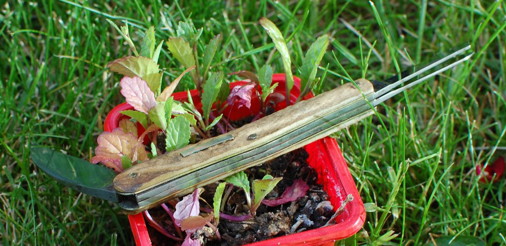

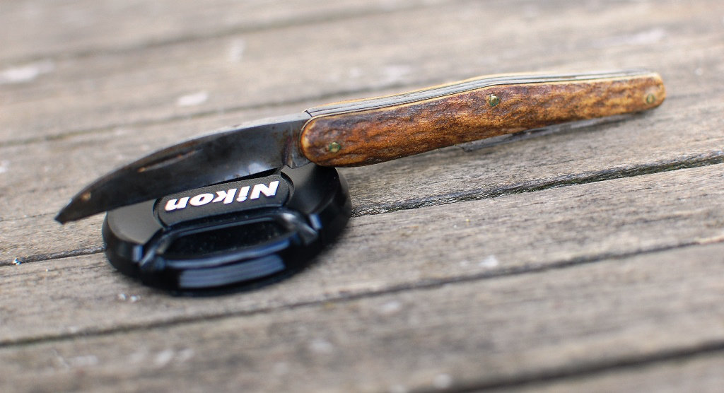

freddy1 a écrit:
freddy1 a écrit:tiens, je viens d'acheter çà, sur l'abbey à l'instant.
photo tirée de l'annonce et améliorée, parce qu'elle est pire sur l'annonce... :lol:
peut-etre que les plaquettes ont sauté? :?
la deuxième photo de l'annonce permet de bienvoir la plante verte en arriere plan
l'annonce précise "manche en corne de bovin"

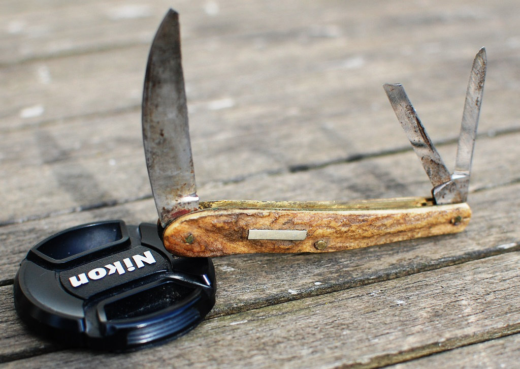

Bon bin récupéré à l’instant…
Petit whitler Sheffield (probablement), bien crade, mais ressorts bon et le couteau n’est pas trop abimé.
Je suis sûr que je peux lui redonner une seconde jeunesse, au p’tit gars… :P
Je vous ferais des photos ce soir depuis la maison…
Dommage, la grande lame a la pointe brisée, mais bon c’est un sheepfoot, c’est peut-être rattrapable ? :spamafote:
Plaquettes en cerf crades et pas polies, je vais voir comment nettoyer çà. Elles sont entière, c’est déjà çà.
Comment on « récupère » du cerf, poussiéreux et sec ? :?:
Les petites lames présentent un marquage illisible, que je soumettrais à votre sagacité… c’est « stampé » à la « va-z-y Maurice ! », si c’est du sheffield, ce n’est pas la meilleure des manufactures, c’est sur…
Bon, 10 balles le canif, j’suis content… thup
et hop !
comment çà, mes photos sont pires? :shock:

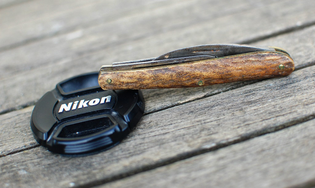

Messagepar freddy1 » 01 Juin 2015 19:40
après un p'tit coup de brosse a dent savonneuse pour enlever la saleté, pi de pate PUMA sur les lames... :mouarf:
il va faire "plouf" dans l'huile de lin/cire d'abeille pour nourrir ces pauvres plaquettes, je le sens...
Messages: 55448
Messagepar Lolo94 » 01 Juin 2015 23:00
Si tu mets de l'huile de lin dans le couteau couteau ça va durcir et poisser assez vite, ça risque de pas être bon pour le mécanisme.

Messagepar freddy1 » 02 Juin 2015 07:32
Lolo94 a écrit:Si tu mets de l'huile de lin dans le couteau couteau ça va durcir et poisser assez vite, ça risque de pas être bon pour le mécanisme.
Huile de camélia?
Yes, chouettos, pour 10 euro... :D
Messages: 55448
Messagepar Lolo94 » 02 Juin 2015 10:28
Pour les plaquettes ça dépend de ce que c'est? Os, stag ou plastic? L'os est plus ou moins poreux, l'huile de lin peut le faire jaunir. Le stag est moins poreux en principe. Et le plastic c'est fantastique. Un peu de cire de Carnauba pour faire briller après le nettoyage, ça me semble adapté dans tous les cas.
En fait je trouve que tu y es allé fort en enlevant la patine sur les plaquettes, je me serais contenté de nettoyer les bordures ainsi que l'intérieur du couteau. Et là je serais tenté de refaire une patines sur les côtes.
Pour la mécanique, paraffine ou wd40 si tu aimes l'odeur et si c'est grippé, mais avec parcimonie pour pas tacher les plaquette surtout si c'est de l'os.

Messagepar freddy1 » 02 Juin 2015 10:52
Je dirais que c’est du Stag, mais il était sale donc j’ai préféré virer la poussière à la brosse à dent savonneuse avant de éventuellement y mettre de la cire, peut-être un peu teintée pour lui redonner une sorte de patine. Ok, je vais essayer la Cire de carnauba, pour voir ce que çà donne, merci du conseil !
Les ressorts sont très bons, pas besoin de W40.
Par contre, les petites lames ont connu la pierre à faux, il va falloir que j’essaye d’atténuer çà…
Je me demandais si j’allais pas « reprendre » la lame principale à la pierre diamantée pour lui redonner une « pointe ».
Tu en penses quoi ?
Si j’y vais doucement et que je termine avec des pierres de plus en plus fines ?
Messages: 55448
Messagepar Lolo94 » 02 Juin 2015 11:05
Je pense qu'en descendant la pointe d'un mm et en remontant le fil d'autant (juste le dernier quart) ça doit pouvoir se faire facilement sans trop arrondir.
Faut pas chercher la perfection non plus, les rayures sont souvent plus profondes qu'il n'y paraît et quasi impossibles à effacer complètement sans rogner la lame. Contente toi de polir comme tu le sens et d'affuter.

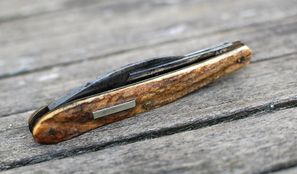

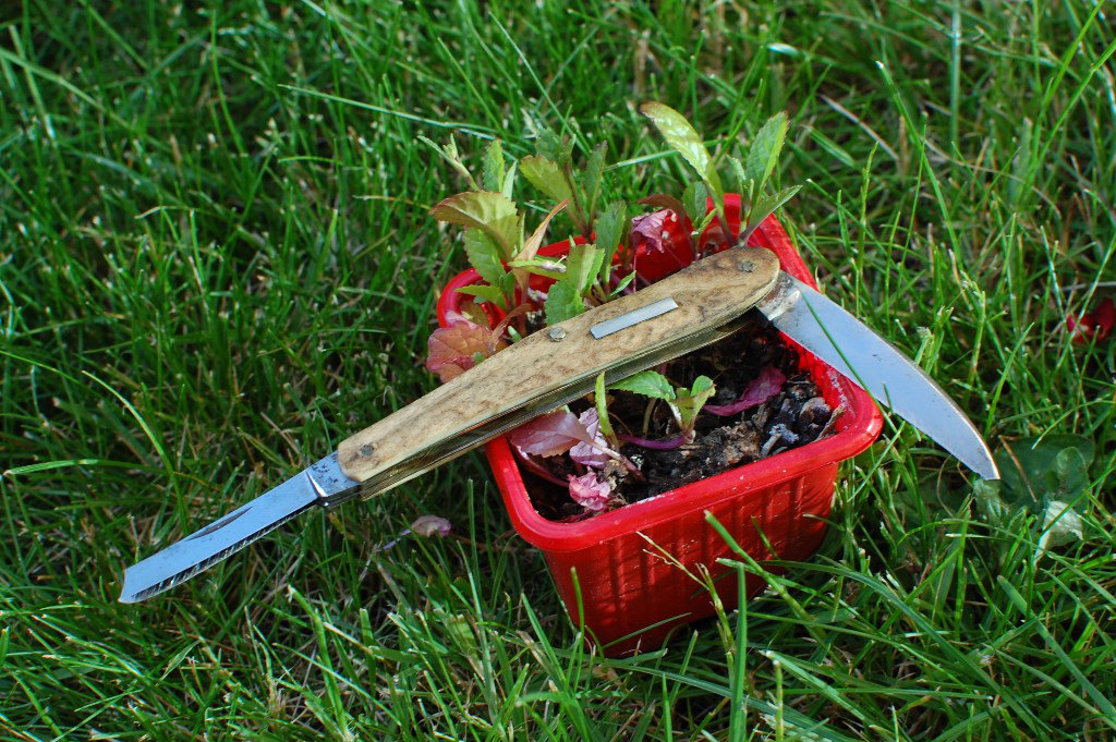

Messagepar freddy1 » 03 Juin 2015 09:16
Lolo94 a écrit:Pour les plaquettes ça dépend de ce que c'est? Os, stag ou plastic? L'os est plus ou moins poreux, l'huile de lin peut le faire jaunir. Le stag est moins poreux en principe. Et le plastic c'est fantastique. Un peu de cire de Carnauba pour faire briller après le nettoyage, ça me semble adapté dans tous les cas. .
ok, j'ai mis de la cire d'antiquaire teinté à base de Carnauba, j'ai laissé une heure, puis j'ai enlevé en frottant.
c'pas mal, çà rend mieux, merci. :chin:
la cire de Carnauba c'est mieux que la cire d'abeille pour le type de rendu désiré? :?:

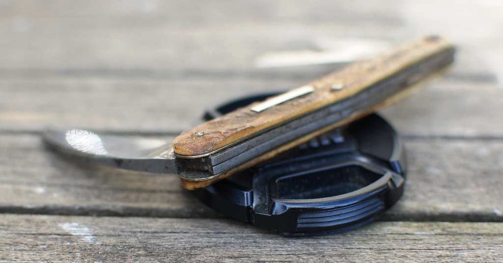

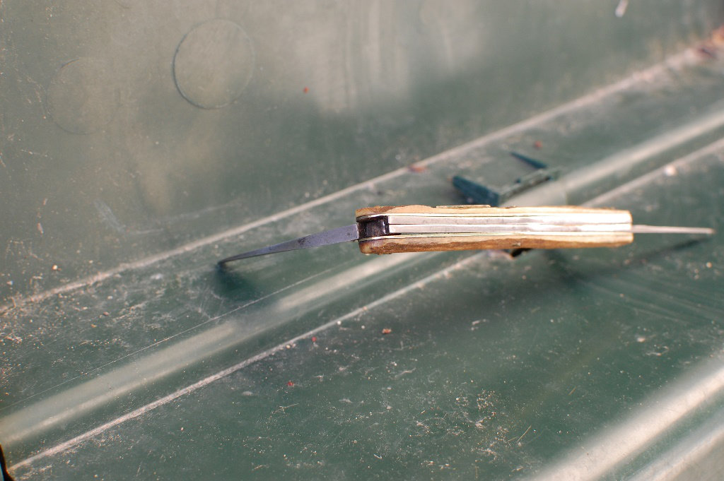

Messagepar G-M » 03 Juin 2015 09:22
Super chouette ton truc là. :pasmal:
Tu pourras nous faire des photos de détails des ressorts?
Est-ce qu'il y a une platine intermédiaire entre les deux petites lames?
Est-ce que les deux ressorts se touchents du côté de la grande lame ou est ce qu'il y a un jeu entre les deux?
Est-ce que?
Est-ce que?
Est-ce que?
:o
Messages: 24772
Messagepar freddy1 » 03 Juin 2015 09:37
Hummm, sur ce modèle, que j’ai en face des yeux, demi platine en laiton entre les deux ressorts au niveau des petites lames.
Aminci vers le rivet central ! :capello:
Messages: 55448
Messagepar G-M » 03 Juin 2015 09:38
:pasmal:
Z'étaient fort les anciens. Et tout ça fabriqué en deux temps trois mouvements.
