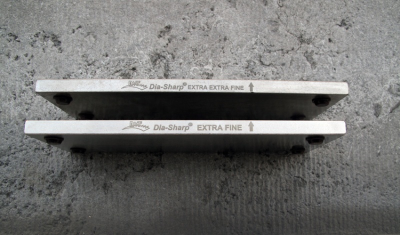

Avec le grain moyen de chez spyderco on est déjà bien plus fin que 600 non ?
Merde va falloir que je regarde les DMT …. j'avais pas du tout envie ….
C'est une comme ça dont tu parle ?

Messagepar cassca » 19 Mar 2014 19:04
j'aime bien les flèches qui donne le coté a utiliser :lol:

:mouarf: Pour les aciers carbone, avec la coti j'suis plus fin que 600 aussi non ?
