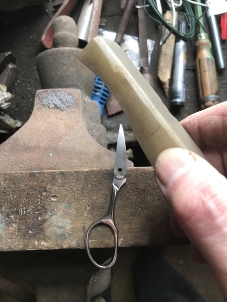

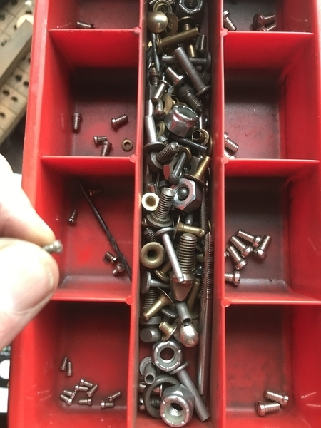

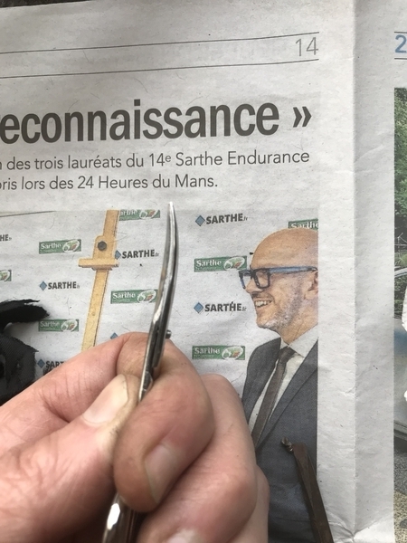

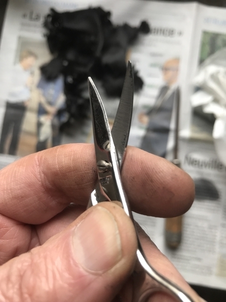

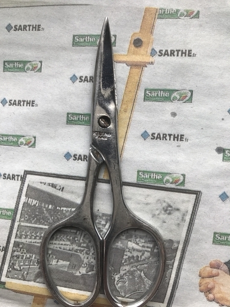

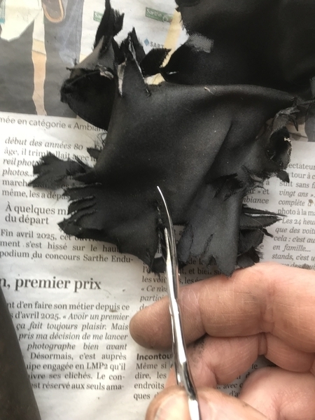

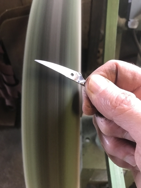

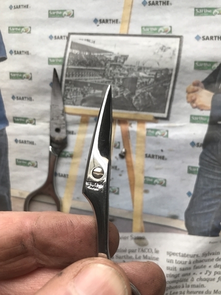

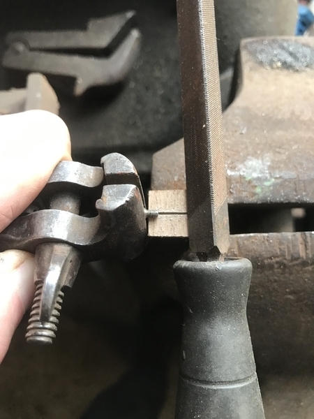

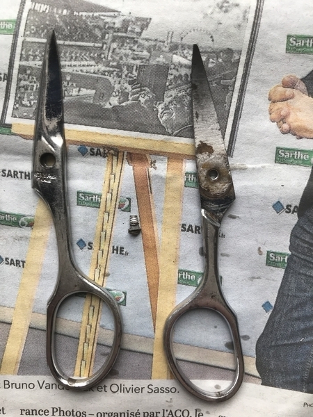

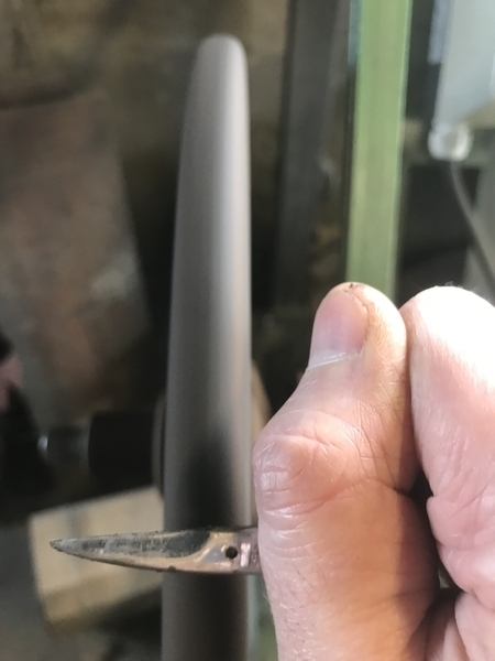

Messagepar bpc » 04 Fév 2026 13:06
Quelques images d'un travail qui ne se fait plus trop.
Comment on affute un ciseaux courbe avec changement de la vis.
Un ciseau courbe un peu usé et dont la tête de la vis est cassée:
Le ciseau est démonté:
Intérieur avec meule et polissoir bombés:
Biseaux sur meule plate:
Brillantage:
Morfilage:
Choix d'une nouvelle vis:
Restauration du filetage:
Test de la vis:
Taillage de la vis:
Tout est en place et bien réglé:
Test:

Messagepar bpc » 04 Fév 2026 13:15
Ils manquent quelques petites étapes, comme le réglage des pointes et des branches.
Mais on voit quand même la démarche générale.
Il est a noter que ce sont des vis spéciales pour la ciselerie.
C'est à dire qu'elles sont coniques et se retaillent systématiquement pour s'adapter parfaitement au ciseau.

Messagepar bpc » 04 Fév 2026 14:29
Il faut que la vis se coince à un moment idéal où les branches se manœuvrent facilement.
Si la vis se coince trop tôt, le ciseau à trop de jeu, les lames ne se touchent plus.
Si la vis se coince trop tard, les branches se bloquent.
On pourrait mettre en contre écrou sur une vis cylindrique, mais ce serait beaucoup moins joli.
Il y a tout un petit monde autour des ces vis de ciseaux, sur les méthodes de montage/démontage, sur la forme de vis, neuves ou de remplacement, à fente ou à chapeau, etc…
Autrefois, les couteliers en faisaient les tarauds eux mêmes.
Il me semble que ce fut normalisé dans les années trente.
bpc
