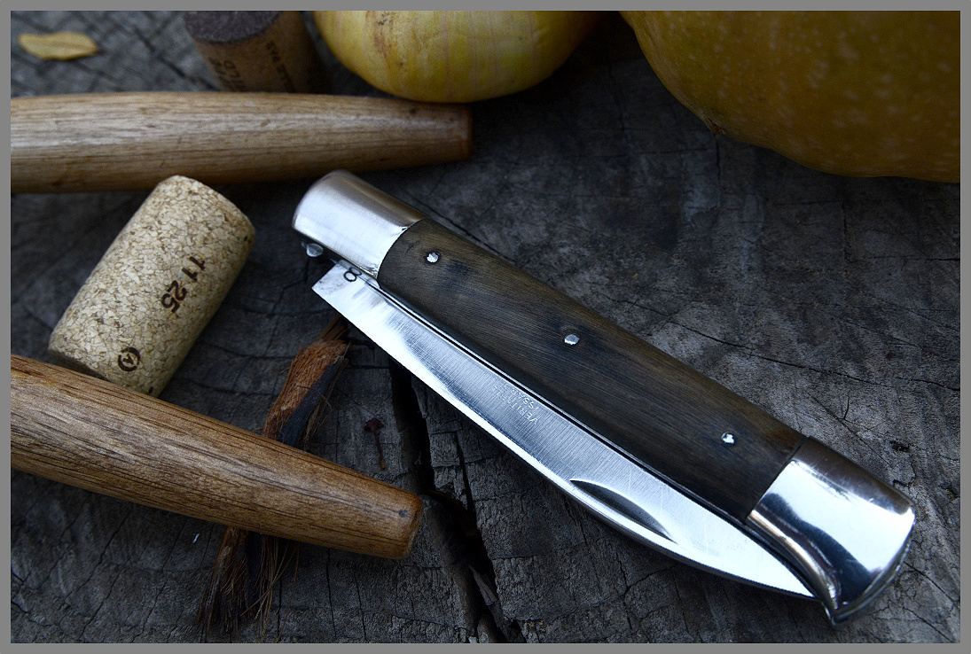

Je pense que c'est un Issoire! Véritable Issard gravé sur la lame et manche , peut-être, en Noyer. Trouvé dans la boîte du Passround. Un léger jeu latéral mais je l'aime bien. Acier 440. Il n'a rien à voir avec les précédents qui trainent sur ce fil, mais il existe.

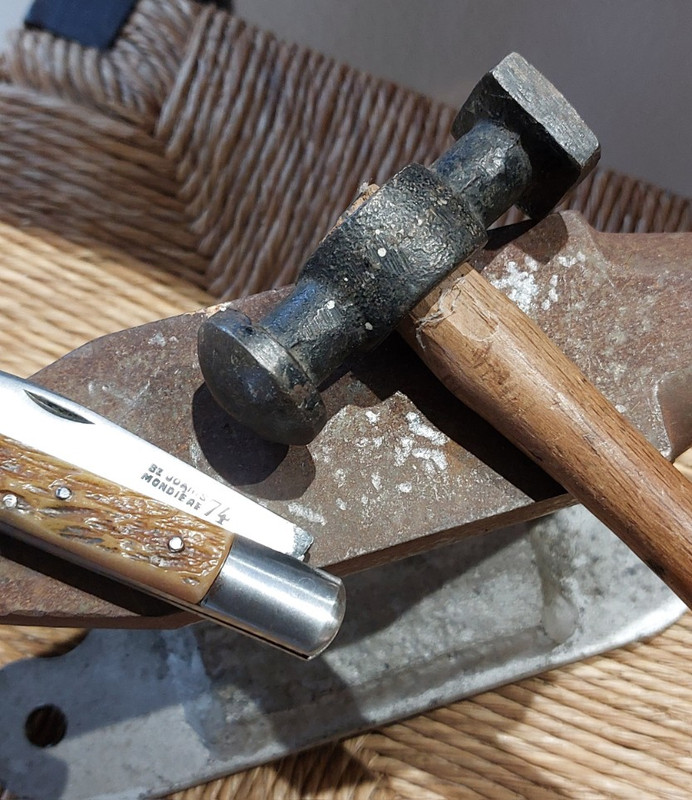

Selon l'excellent livre de Christian Lemasson sur l'histoire des couteaux régionaux l'Issoire se caractérisait par "une mouche longue dont la forme faisait penser à une baleine". Sans mouche ce couteau ressemble au Roquefort dont la forme est très proche et qui possède deux mitres également. L'acier 440 le date du début des années 90 au maximum, les Thiernois sont passés progressivement 12c27 à ce moment. Pour le jeux latéral tu peux le rattraper avec un marteau rivoir et un enclumette. Si t'as pas de marteau rivoir un marteau boule de carrossier fera largement l'affaire. En protégeant la mitre avec du scotch d'électricien et en tapant délicatement mais fermement sur le pivot ça se fait facilement.
C'est une bonne prise de ce passaround et ça fait plaisir de voir que ce type de couteau a toujours la cote.

Merci Papat pour tes tuyaux. Je vais essayer de remédier à ce jeu latéral suivant tes conseils. C'est un jeu très léger, donc ca devrai le faire. Pour ce qui concerne l'appellation, j'hésitais entre Issoire et Yssingeaux, tu me parle à présent du Roquefort, il faut que je regarde de près quand même. Je n'ai pas le livre de Lemasson, j'ai deux livres de Dominique Pascal.
