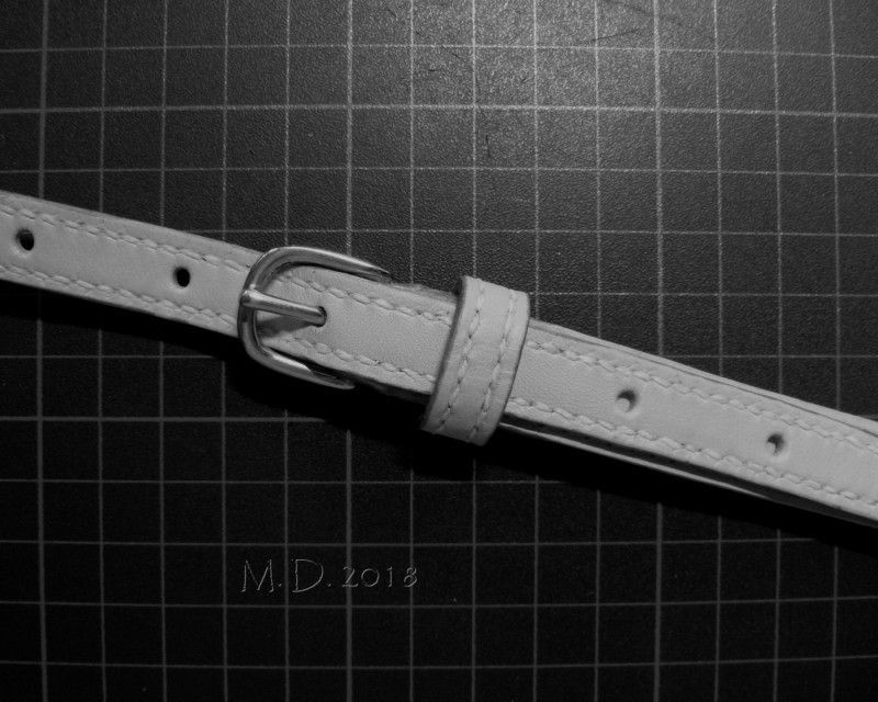

Le petit truc fini :

Belles tranches, jolies coutures, l'ensemble est superbe. Bravo Maria !

Merci, vous quatre !!! Ça fait très plaisir. :D :chin:
J'ai beaucoup de progrès à faire pour les coutures sur les lanières, qui ne laissent que peu de prise pour les travailler : j'ai au moins appris qu'il vaut mieux ne coudre que dans un sens, si je veux plus de régularité (recto-verso, en particulier).
Et il faut aussi que je cherche à garder plus de régularité dans la tension du fil.
En plus d'éviter ce genre de sport quand il y a la canicule et des moustiques dans le secteur. pkt
Pour les tranches, j'ai innové par rapport à ce que j'avais déjà fait, en utilisant la chaleur sur de la cire d'abeille préalablement passée sur la tranche; ça m'a permis de les faire contraster avec le reste, et aussi, de les durcir un peu : j'ai travaillé sur du collet fin; même doublé, il reste très souple, surtout en faible largeur.
Le résultat est un peu irrégulier, mais dans ce cas, c'est délibéré : là, le petit truc est tout neuf, mais j'espère qu'il va se patiner au soleil, pour être plus en harmonie avec la teinte plus chaude, plus sombre, des tranches.

Super boulot Maria, c'est parfait (en tout cas on ne voit aucune faiblesse sur les photos postées)
Bravo !!

Merci à tous les deux ! :D
Les faiblesses sont surtout sur la première partie de la sangle (première cousue : la deuxième a bénéficié de l'expérience avec la première), celle qui porte les petits trous de réglage, et sur l'envers, comme sur cette photo PPP de la fin du wip :
Parfois, des points de taille différente, alors que les trous de l'alêne me paraissaient équidistants; parfois, des points "------", ou pire "--\-\-", alors qu'ils devraient être "\\\\\\". :blase:

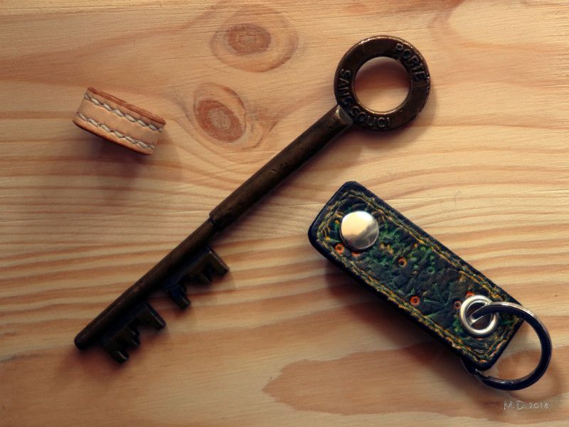

Messagepar Maria » 24 Aoû 2018 14:02
Suite à un changement de direction en cours de réalisation :bing: , il m'est resté une petite pièce doublée. C'est devenu un porte-clefs :

Ok alors... j'ai pas tout lu ! ( faut que je m'en garde pour les longues soirées d'hiver … )
Mais qu'est-ce que tu as bien progressé depuis mes derniers coups d'oeil ! Je trouvais déjà ça chouette, mais c'est de plus en plus léché!
Et il y a plein de pistes si je me lance à faire joujou pour pouvoir trimballer une de mes "errances" au jardin... J''imagine la tronche des trucs... :lol:
Mmm...Je sais pas si il faut que je partage cette section avec ma compagne... Autant les couteaux elle peut les apprécier sans trop de "risques", autant là.. :sifflote:
Bravo pour le boulot et l'évolution!

Messagepar Lebowski » 27 Aoû 2018 14:44
Maria a écrit:
:coeur: Super joli bien joué Maria ! J'adore ces formes pleines de bonhommie thup
