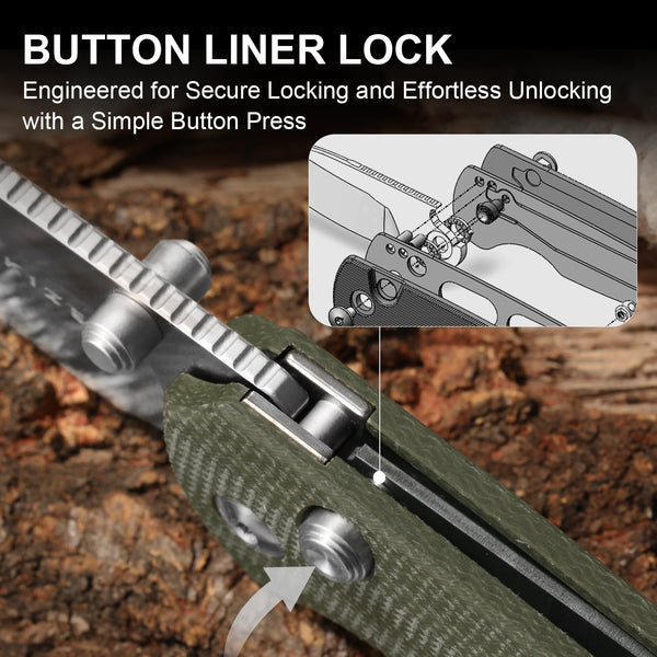

Messagepar titanedecarbone » 28 Oct 2025 19:55
vu chez kizer, un autre "compression lock" activé par bouton..
