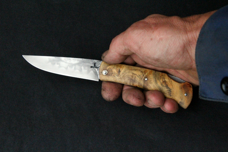

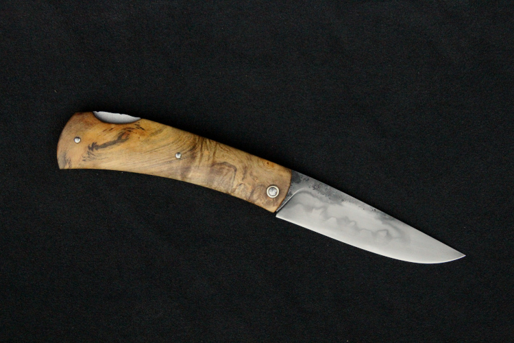

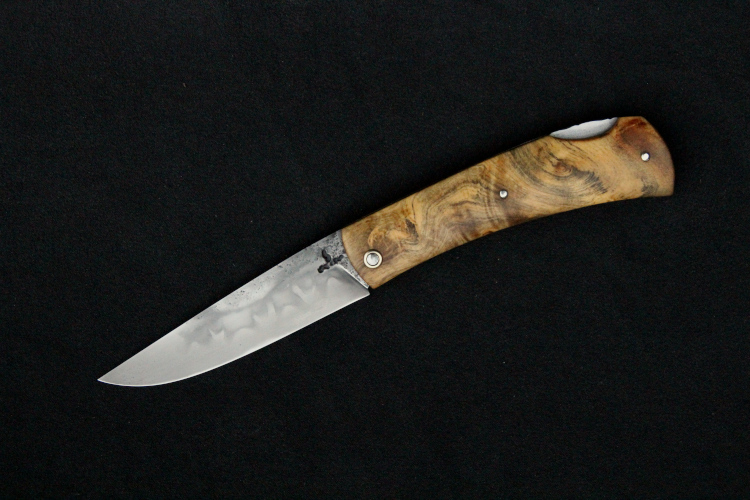

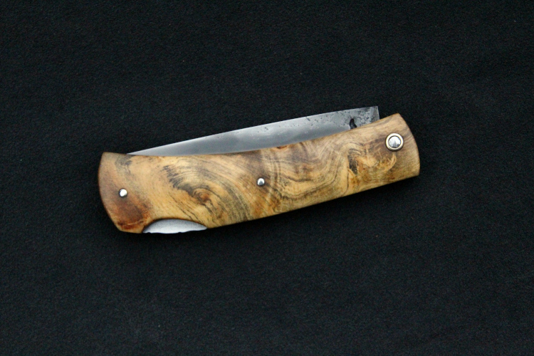

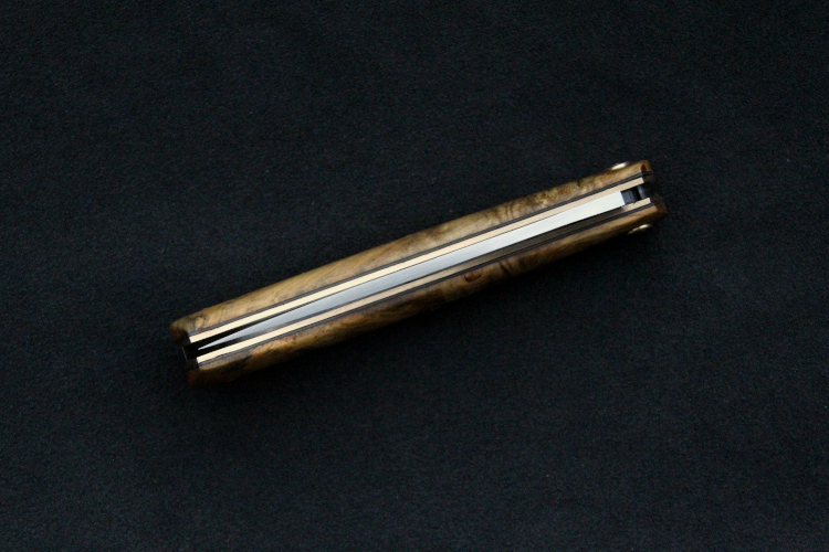

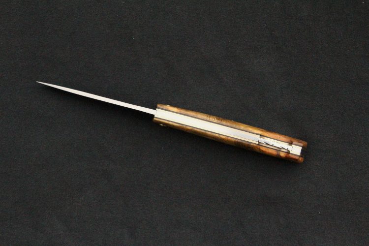

Messagepar rahansor » 15 Sep 2025 18:58
boaf, ce n'est avec moi que t'aurais fortune hein.… :roll:
Voici celui de la rentrée, après un bon break au mois d'août quia fait du bien!
lame en 135Cr3 de 8,6 cm pour un total de 18,9 cm
mécanisme XC75, platines laiton, rivets maillechort, plaquettes en ronce de buis du Minervois.
réalisé sur commande.

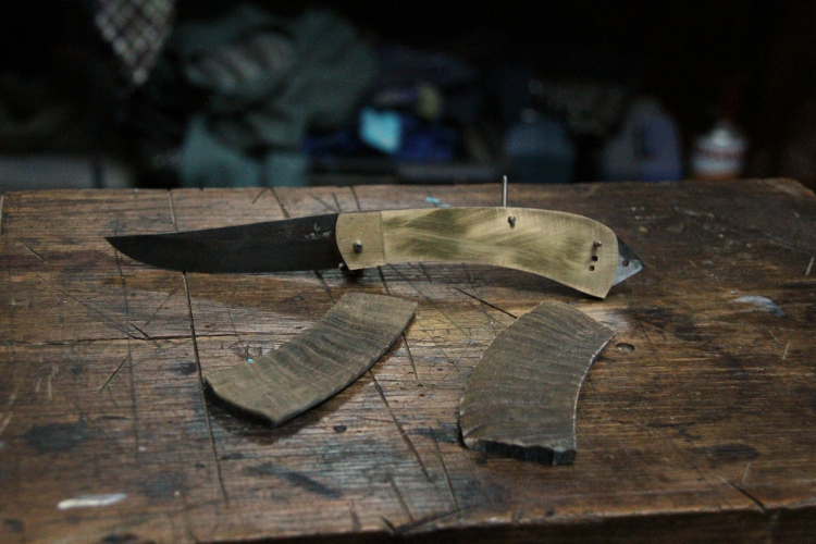

et celui à venir, en cran forcé, mitres avant et plaquettes en mouflon... il sera dispo.. ;)
et toujours des pièces dispo ici: https://thomaslecas.wixsite.com/surlefillamesetbois

Messagepar Rouge » 15 Sep 2025 18:59
Toujours bien !
Messages: 40358
Messagepar Alexdeden » 15 Sep 2025 19:04
Un classique pour revenir aux affaires, c'est bien.
Messages: 9278
Messagepar GTartenpion » 15 Sep 2025 19:07
Un heureux de plus thup Bonne rentrée :)
GTartenpion
Messages: 3028
Inscrit le: 14 Oct 2024 00:46
Localisation: Gers-32
Messagepar Fr@nk » 15 Sep 2025 19:35
Rhaaa du mouflon !
Messages: 10034
