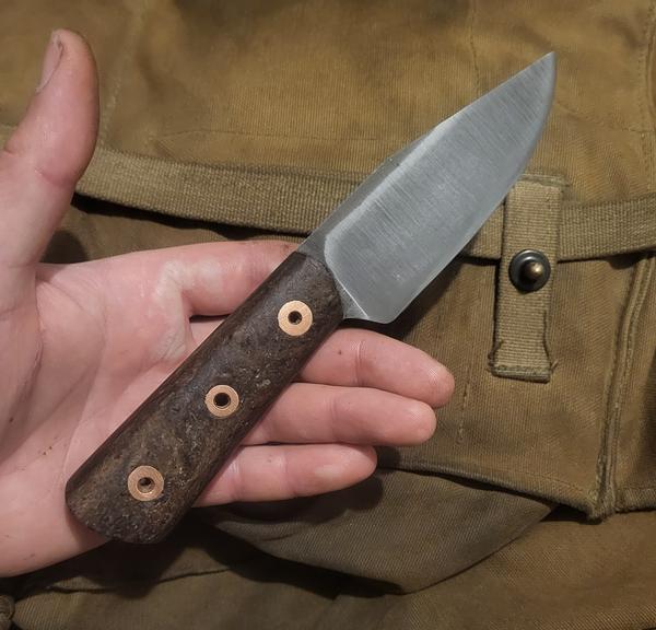

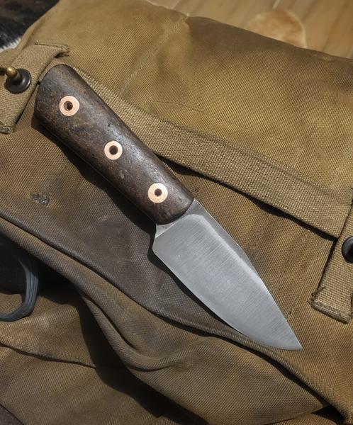

Sinon j'ai fait un test sur ma première éprouvette de A8mod, un semi inox donc.
A priori c'est un acier utilisé pour les lames de broyeur à bois (d'ou le nom Chipper steel), censé être costaud avec une tenue de fil pas déconnante.
J'ai testé le coté costaud aujourd'hui:
Ça passe allègrement le clou de 4mm
Et ça prend des déformations plastiques assez impressionantes. Là sur une pointe relativement fine au vu du test.
J'ai fini par péter la pointe au bout de 5 bonnes oliures histoire de checker le grain, il a finit comme ça avec zero finition et un manche en megot recyclé qui pue la mort, pour continuer le test sur la tenue de fil

Messagepar nicoals » 01 Nov 2025 21:10
Tes couteaux, ça respire la force.

Des plaquettes en mégots :?:
Google m'a trouvé une boite, devinez où, dans le Finistère :wink: MéGO! spécialisé ds le recyclage https://www.me-go.fr/ et une vidéo sur FB https://www.facebook.com/watch/?v=1560791358618419
Pour l'odeur, ouvrir une succursale en Jamaïque :mouarf:

Messagepar el-Lapsa » 01 Nov 2025 21:31
Ouais ça vient bien de chez eux, ils m'avaient envoyé un échantillon pour que je teste.
Mais bon ça pue le cendrier, et c'est pas super homogène, ya des "bulles" par moment, c'est pas dingue
A la base c'est pour du mobilier urbain.
Messages: 8764
Re: Victor Platzer
Messagepar nicoals » 01 Nov 2025 22:26
Je n'avais pas lu la composition du manche... Un matériau qui pue pour du mobilier urbain, ça fait du mobilier urbain qui pue, c'est pas trop glop quand même.

Re: Victor Platzer
Messagepar el-Lapsa » 01 Nov 2025 22:37
L'odeur fini par passé, mais dès que tu le réusines ça renouvelle la surface d'échange et donc ça repue.. :lol:
Tfacons les villes ça pue.
J'ai fait quelques tests de coupe sur du cordage en polypropylène, ça a l'air comparable à du 80CrV2 en l'état.
Pour l'instant ce qui me surprend c'est à quel point la rupture intervient tard dans la déformation. Mais ça a l'air d'avoir une zone de déformatique élastique plus faible que celle du 80CrV2.
En tout cas ça serait pas déconnant pour de l'utilitaire outdoor avec une petite résistance a la corrosion (ça j'ai pas encore testé mais avec 8% de chrome j'imagine que ça doit pas rouiller à vu d'oeil)
