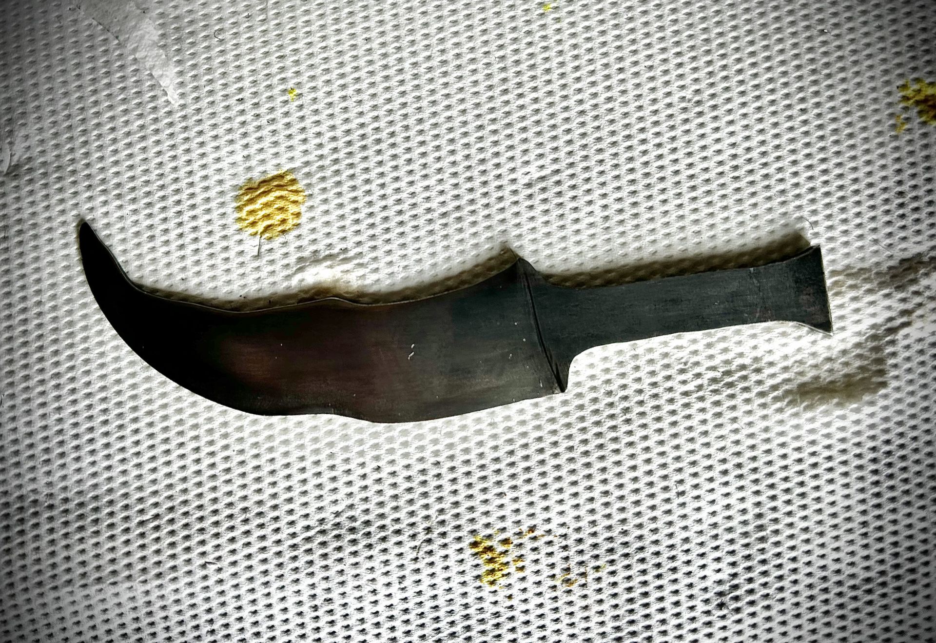

Messagepar grand goule » 07 Fév 2026 22:24
je confirme, j’avais encore jamais travaillé cette matière et j’aime pas du tout thdw
À ce soir, lame prête pour la trempe (plein de trucs qui ne me plaisent pas dessus, mais a part la foutre à la poubelle et en refaire une autre …
et puis j’ai commencé à faire le logement de la lame dans les plaquettes…

Messagepar grand goule » 09 Fév 2026 21:43
ça avance
j’en ai bien bavé à faire l’empreinte de la demi soie dans les deux plaquettes carbone :explose:
les plaquettes sont détourées, restent quelques traces à éliminer sur la lame ( pas possible pour toutes hélas) la trempe le revenu les finitions le collage …
si pas de soucis à la trempe on devrait enfin voir la lumière au bout du tunnel :D
ce week-end ??? :czn:

Messagepar grand goule » 11 Fév 2026 19:21
oh!!!
de la lumière au fond du tunnel
maintenant y’a plus qu’à mettre tout propre et à coller :nonrien:

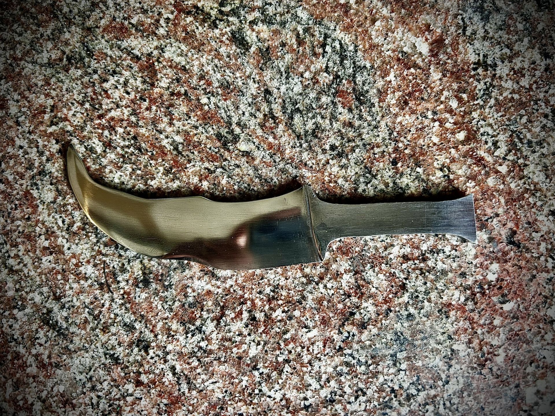

Messagepar grand goule » 12 Fév 2026 21:40
oui oui dépêche toi ça avance :lol:
rien qu’aujourd’hui
mise au propre de la lame
Et on la salit de nouveau au perchlo :P
