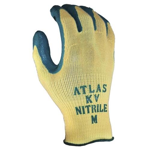

Les gants nitriles j'en ai essayé pleins de marques et de type et je rejoins Ghjallone c’est bien quand ils sont un peu plus épais que les gants médicaux, perso je tourne en ce moment avec des gants 0.13mm et ça me permet même de les remettre. Quand c’est trop fin ça perce rien qu’à les regarder...
Et les gants c’est quand même bien pratique pour éviter les allergies à la con avec les bois exotiques (c’était arrivé à Greg Delaunay qui s’était sensibilisé à l’ébène je crois) ne pas se prendre des échardes (j’en ai pris une métallique sous l’ongle du pouce jamais réussi à la retirer et elle me gêne encore)
Je les achètes sur le net en surveillant les prix (les derniers je les ais payé 3.89€ la boite de 100...)
Pour les tâches plus bourrines j’utilise des gants plus épais où j’ai moins de sensibilité mais qui peuvent sauver la peau sur le back !

Les gants fins pourquoi pas.
Les gants épais on faillis par deux fois me coûter un bout de doigt, au back et à la perceuse alors bon. J'ai déjà plus la collection complète :lol:

Messagepar Opiwan » 15 Mar 2018 10:58
Attention avec les gants tricotés les gars, au boulot j'ai des collègues qui ont perdu des phalanges sur des machines à cause de ça, les outils ou les copeaux peuvent se prendre dans les mailles, arracher le gant et un bout de doigt avec..
Pour les taches dangereuses, une paire de gants en cuir.
Pour les travaux sans machine mais nécessitant une bonne résistance mécanique, MAPA Ultrane 553
Pour les travaux très fins nécessitant de conserver le toucher et pour se prémunir d'éventuelles allergies ou de produits toxiques pour la peau les gants fins en Nitrile sont effectivement préconisés, au boulot on utilise les TouchNTuff 92-670 de chez Ansell

Opiwan a écrit:Attention avec les gants tricotés les gars, au boulot j'ai des collègues qui ont perdu des phalanges sur des machines à cause de ça, les outils ou les copeaux peuvent se prendre dans les mailles, arracher le gant et un bout de doigt avec..
Tu parles des gants que j'ai mis en image? Ils sont enduit nitrile épais sur paume et doigt je vois pas comment ça pourrait se prendre dans la maille du tricot non?
En tout cas ils sont présentés comme "anti coupure, abrasion et ponction"

Re: [Grand débat]Le tiré en long:WD40, Liquide vaisselle...?
Messagepar G-M » 15 Mar 2018 11:27
Ben je me suis fait chopper par la perceuse avec des trucs comme ça. En faisant le con hein bien sûr, mais le foret assez gros, tournant doucement à choppé le dessus du doigt et a commencé à l'enrouler. S'en est suivi un combat titanesque mais assez court qui s'est terminé par une demi victoire pour les deux parties. La perceuse ayant réussi à embarquer le doigt du gant et quelques goutes de sang et de sueur :lol:

Messagepar Opiwan » 15 Mar 2018 11:37
Melk a écrit:Tu parles des gants que j'ai mis en image? Ils sont enduit nitrile épais sur paume et doigt je vois pas comment ça pourrait se prendre dans la maille du tricot non?
Ben au contraire l'enduit renforce encore le coté indéchirable du gant, donc si il est happé il ne cède pas, contrairement au cuir qui se déchire ou se coupe, Enfin c'est ce qui est ressorti des études suite aux accidents de travail.
Après chacun fait comme il veut :spamafote: personnellement pour faire les saignées à la volée dans les manches d'Opi je porte des gants en cuir

Melk a écrit:Les gants nitriles j'en ai essayé pleins de marques et de type et je rejoins Ghjallone c’est bien quand ils sont un peu plus épais que les gants médicaux, perso je tourne en ce moment avec des gants 0.13mm et ça me permet même de les remettre. Quand c’est trop fin ça perce rien qu’à les regarder...
j'utilise aussi des gants de ce type, anti coupure catégorie 5 (je crois... La plus haute avant la cote de maille). Mais je n'en ai pas trouvé avec l'enduction en nitrile. Les miens ont une enduction en latex.

Messagepar Melk » 15 Mar 2018 11:39
Ah ok je ne me serai pas méfié… par contre je ne perce jamais en tenant un truc à la main , éventuellement pour percer une plaquette en bois au 2mm mais sinon c'est étau pour tout
Et ce genre de gant m'a déjà sauvé des bouts sur le back grain 36!
