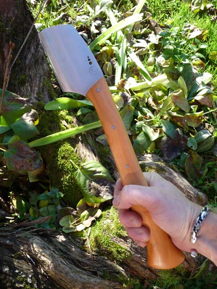

Un peu de soleil en Normandie ce matin pour une bonne séance de forge (bon d'accord ma forge est dans l'Atelier mais avec du soleil et la porte ouverte c'est plus sympa !!) et des photos de mes deniers :

sympa ta hachette manche en buis?

Manche en If pour la hachette et bambou pour le hachoir.….

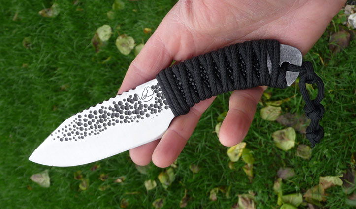

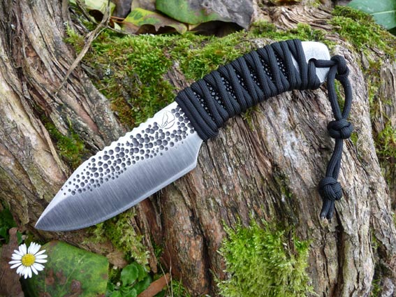

Un p'tit que je n'avais pas terminé ce WE, car j'attendais une commande... à l'origine il devait avoir des plaquettes en bois et puis j'ai eu envie d'un mélange des genres !!!
Lame forgée, XC75, toxifiée et finition brossée... montage plate semelle, Galuchat et paracorde... 205 mm pour 100 mm de lame...

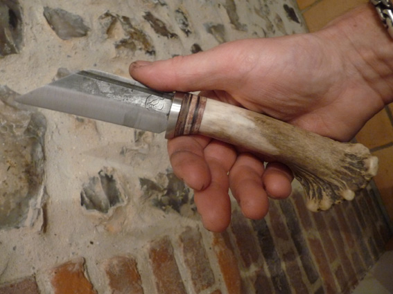

Un "mini scram" Viking, XC75, cuir et bois de cerf... il me reste les finitions à faire...

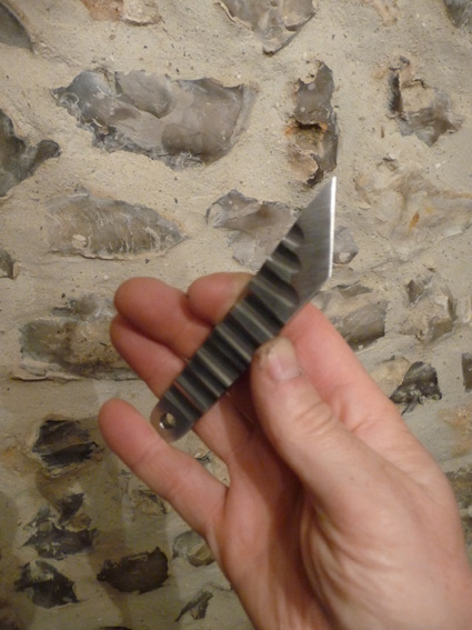

Et un p'tit Kiri.. en XC75... pas encore trempé!!

cool le kiri :coeur: tu aurais d'autre photos
